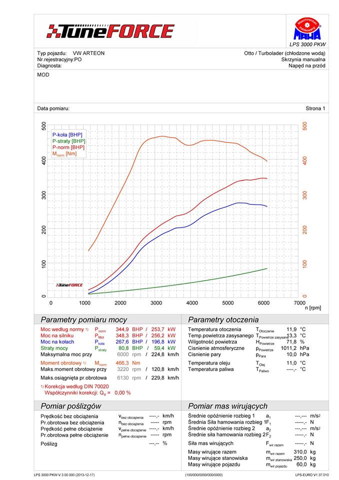

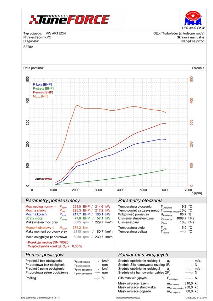

Panowie, z całym szacunkiem, ale moim zdaniem poza jb4 nie bierzcie nic pod uwagę. Nie ma innego boxa, który kontroluje AFR. Skrzynia nie szarpie, jest moduł bluetooth, wiele rodzajów map, można jeździć na serii, mapie 2 agresywnej, mniej agresywnej, lub personalizowanej np. jeżeli zdecydujemy się założyć cooler, dolot, DP. Do tego przy DP nie wyskakują błędy.
Znalazłem wykres dla 280tki

Niezla seria wyszla, 280ki raczej nie maja takich bonusow...220km maja zazwyczaj te15-20km wiecej i 10-20Nm, ale tu seria 291km i 374Nm. Powiem ze nie widzialem jeszcze takiej serii przy tym silniku ale to tez nie byly arteony tylko passaty i suberby z dsg 6 i silnik jeszcze nie djh tylko cjx
