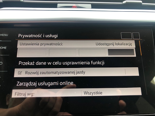

A u mnie, po dłuższym spokoju od różnych ciekawostek (nie licząc oczywiście wymiany silnika) od kilkunastu dni nie ma ikonek do wybory ustawień prywatności. Okienka są puste (załączam zdjęcie). Jak do tej pory (2 tygodnie) Centrum Usług Cyfrowych nie wymyśliło rozwiązania. Dodam, że raczej w niczym to nie przeszkadza. Zakładam, że ustawienia są raczej bez zmian, czyli pełne udostępnienie, bo wszystkie funkcje działają bez zarzutu. Tyle, że takie puste okienka nie są normalną formą tego menu, więc chciałbym by wszystko było kompletne :). A może ktoś z Was spotkał się z takim dziwactwem i wie jak to ugryźć?

ja mam to samo, poczekam na jakąś aktualizację

Aktualizacja właśnie się odbyła. Problem z brakiem ustawień "prywatności" już nie występuje :)

potwierdzam, ikonki wróciły
