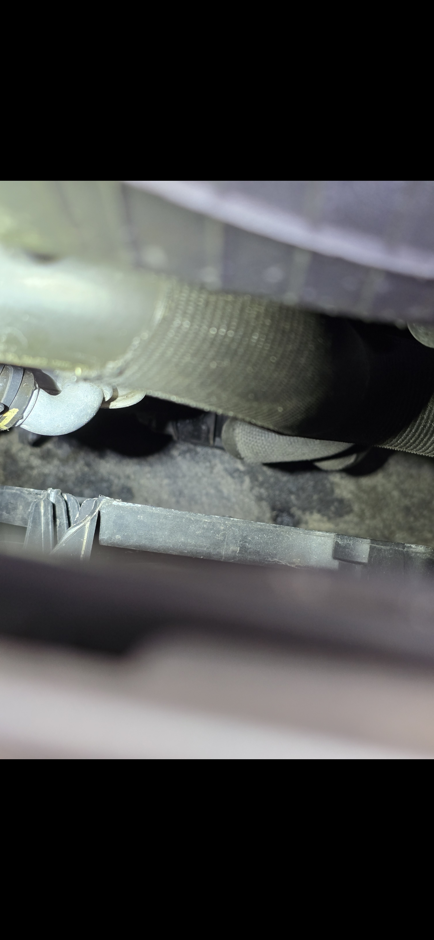

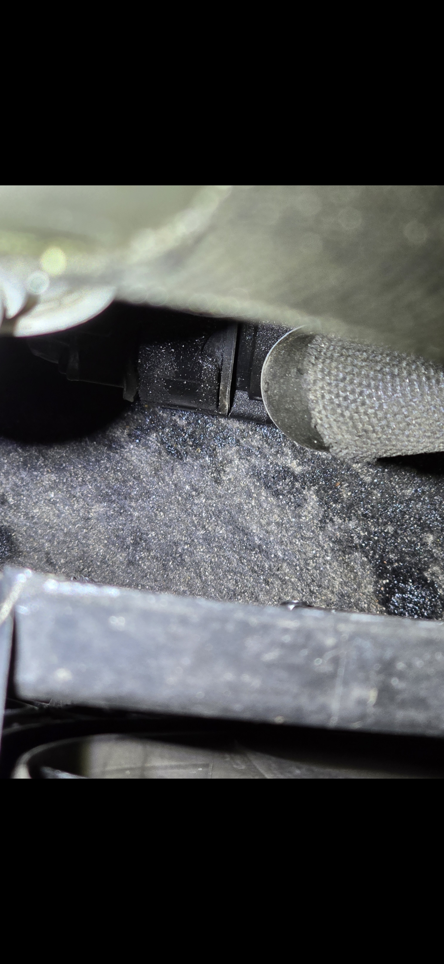

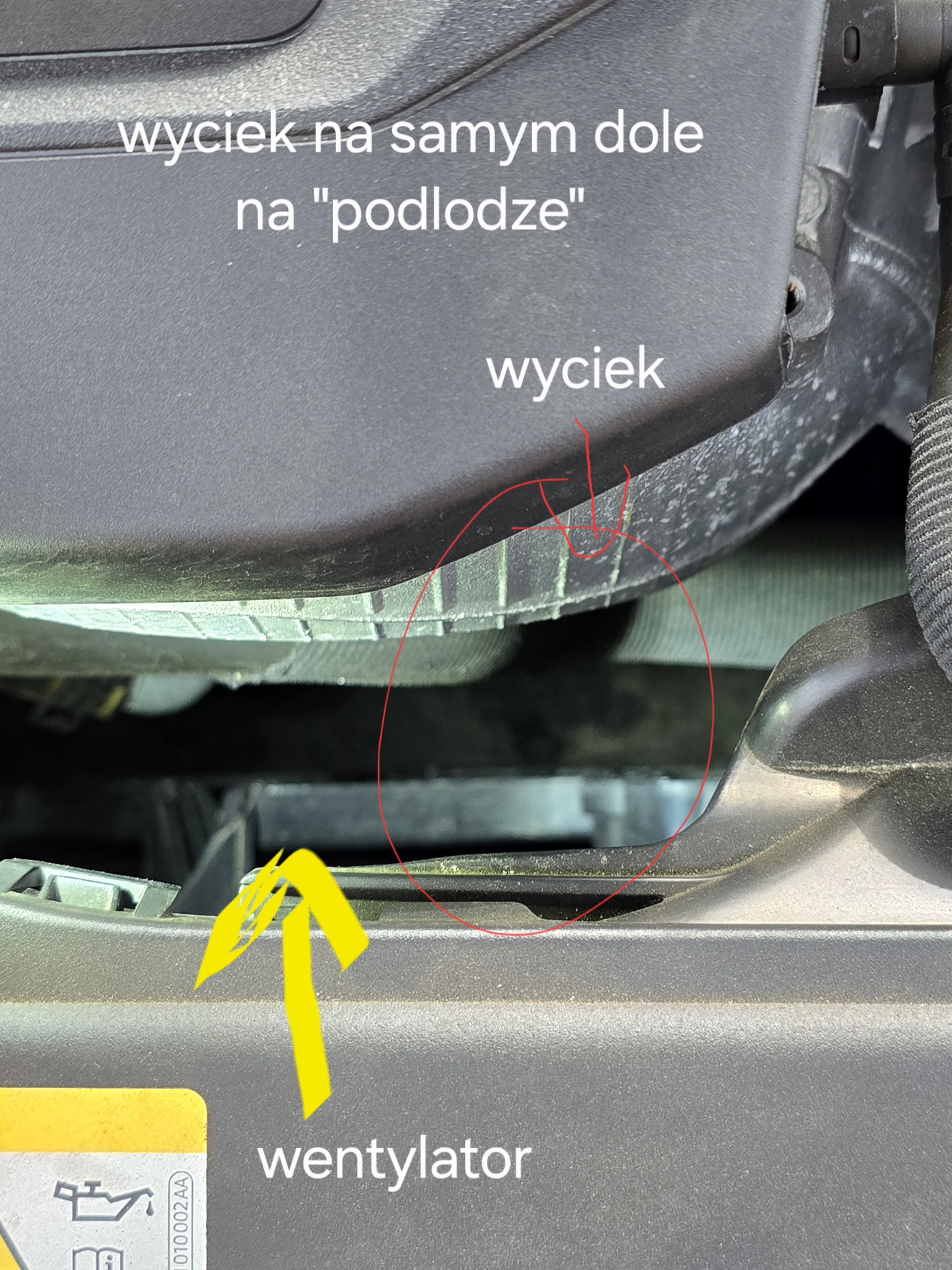

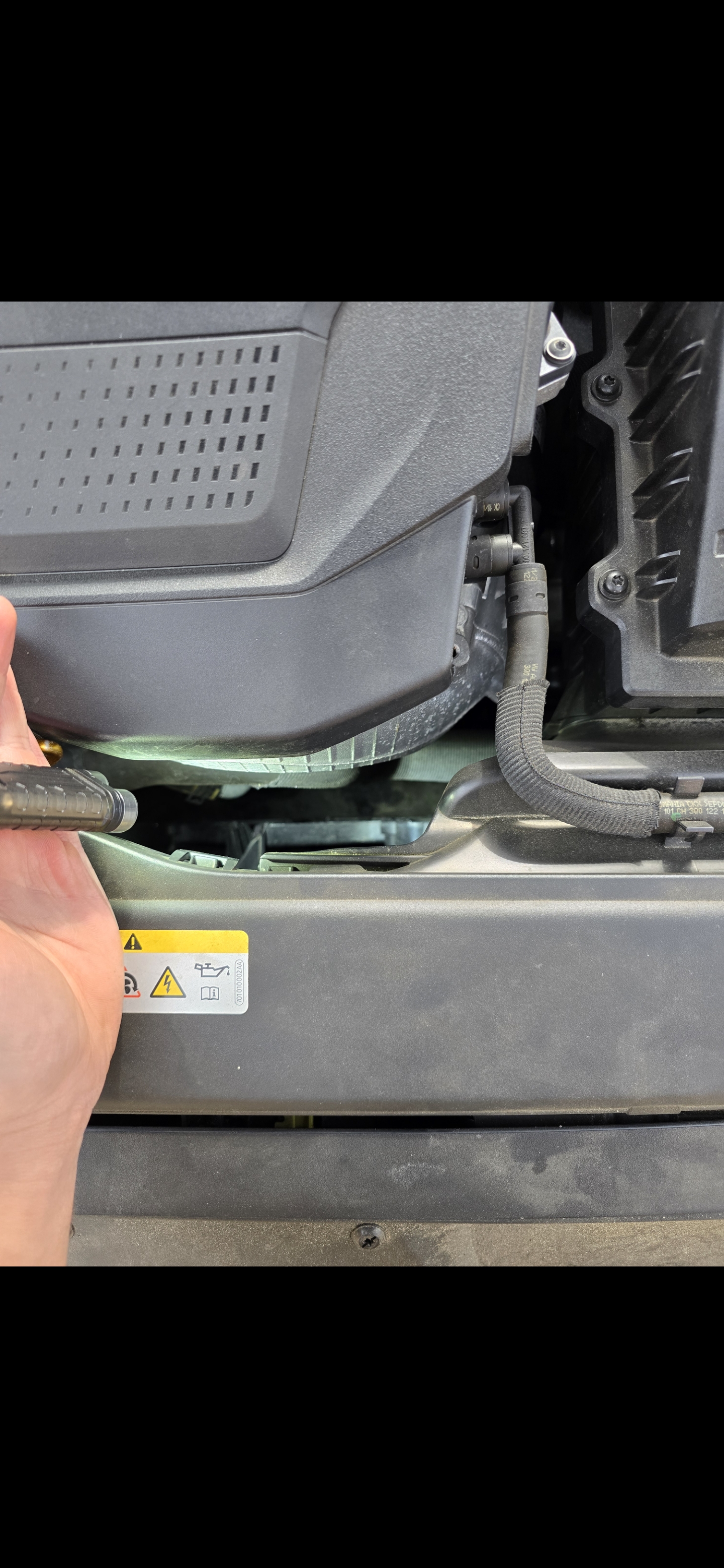

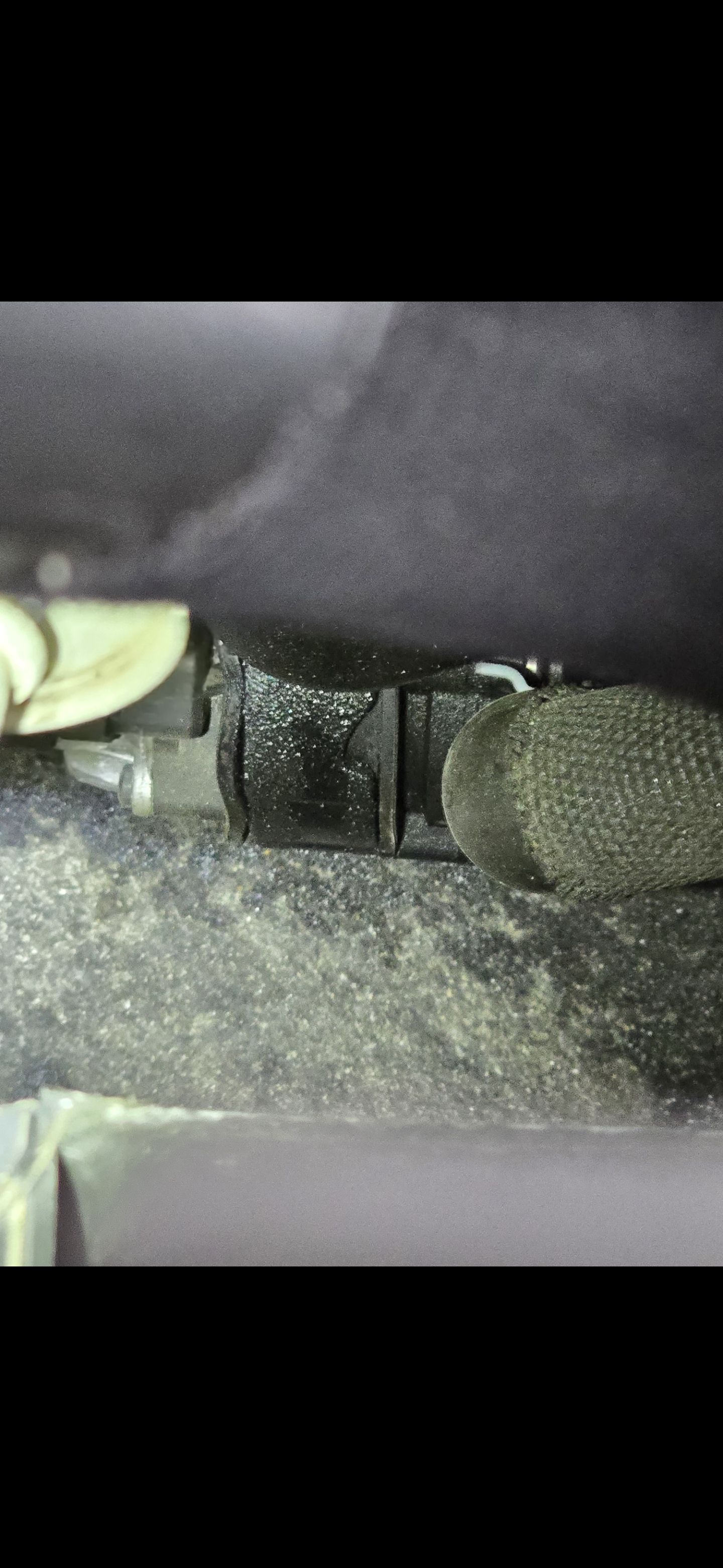

Od jakiegoś tygodnia zauważyłem w swoim dwulitrowym dieslu w arteonie uciekający olej. Tak jak w tytule wyciek zlokalizowałem między przodem silnika a wentylatorami od chłodnicy na samym dole. Idą tak jakby dwa węże i wchodzą do czegoś ale nie jestem pewny czy to już jest element silnika czy element wchodzący do silnika. Dodam że jeżdżę nim od stycznia i z ciekawości zaglądając co jakiś czas czy wszystko jest w porządku niczego wcześniej nie zauważyłem. Wyciek delikatnie widzę że się powiększa bo najpierw było kilka plamek potem coraz większe No i tak jak widać na załączonym zdjęciu. Macie może pomysł skąd wydostaje się ten olej jaka jest tego przyczyna i jak szybko się tym zająć? Dokładnie za tydzień stawiam auto do warsztatu zajmującym się grupą vag na wymianę oleju w skrzyni

Dołączam opisowe foto
