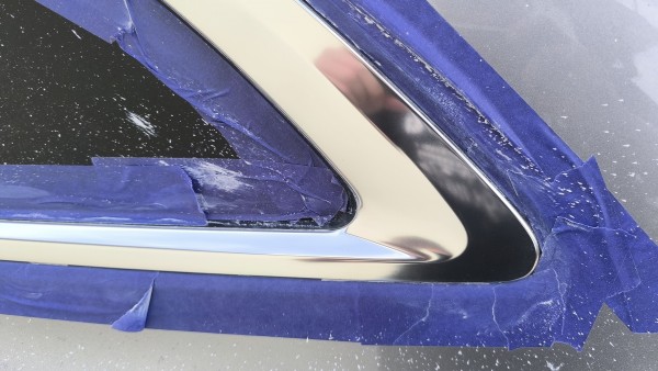

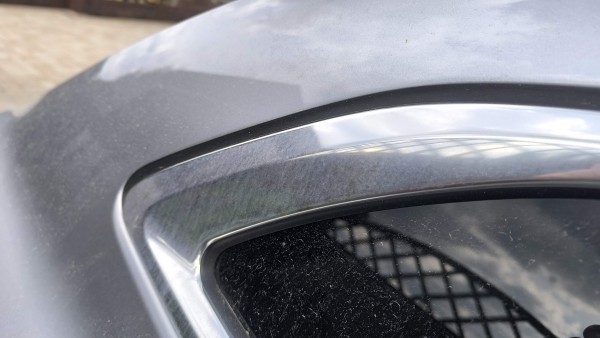

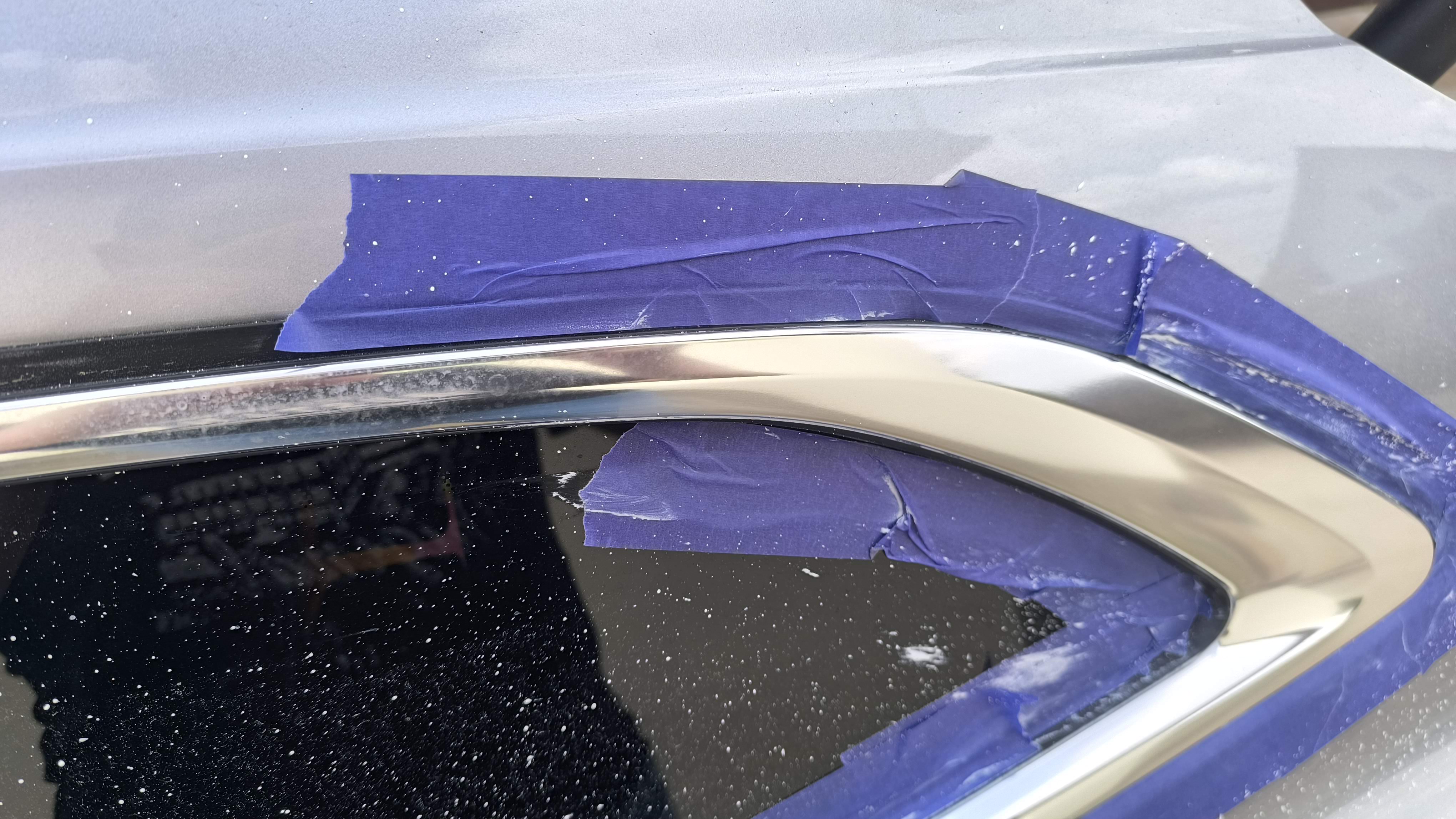

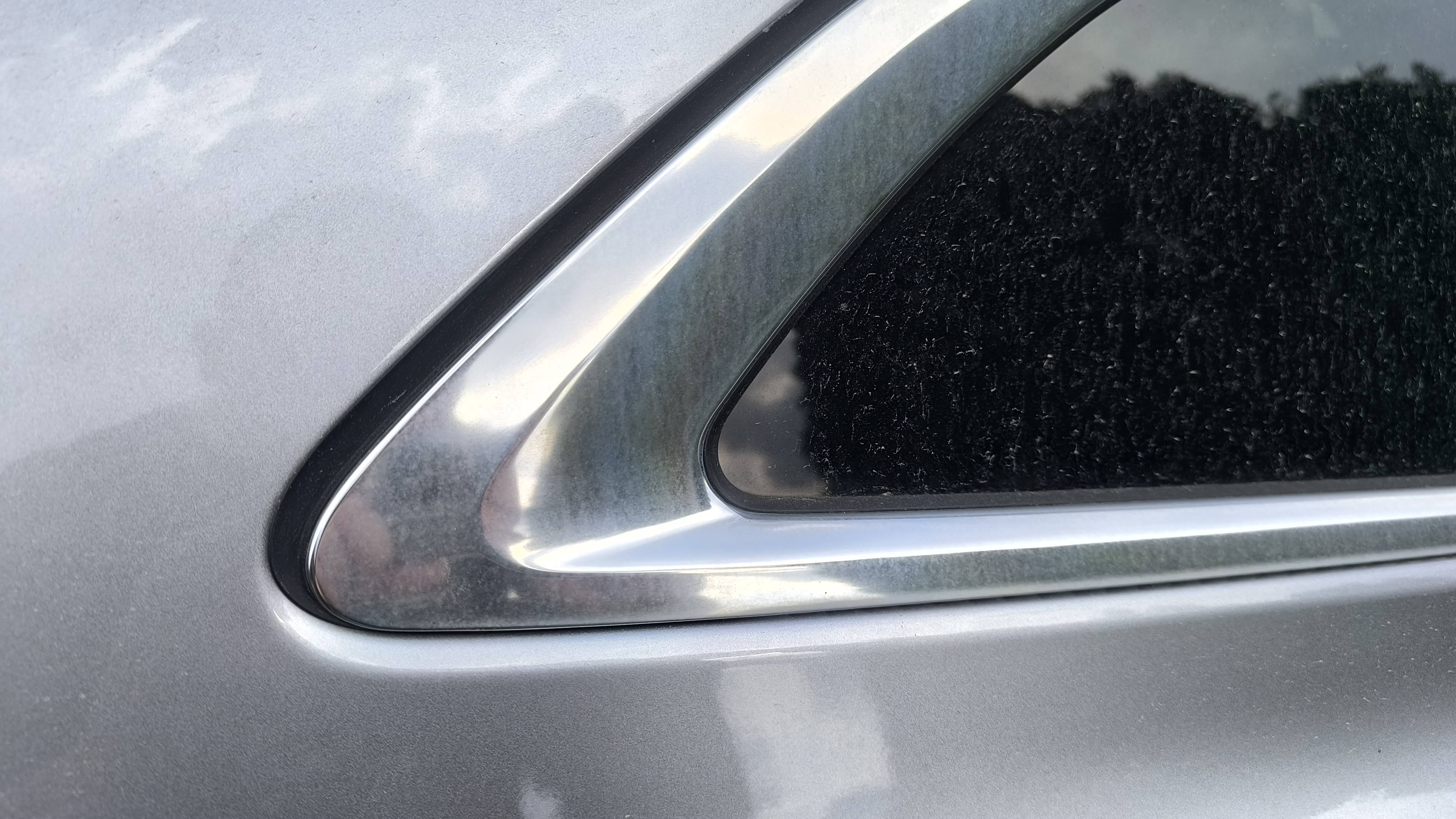

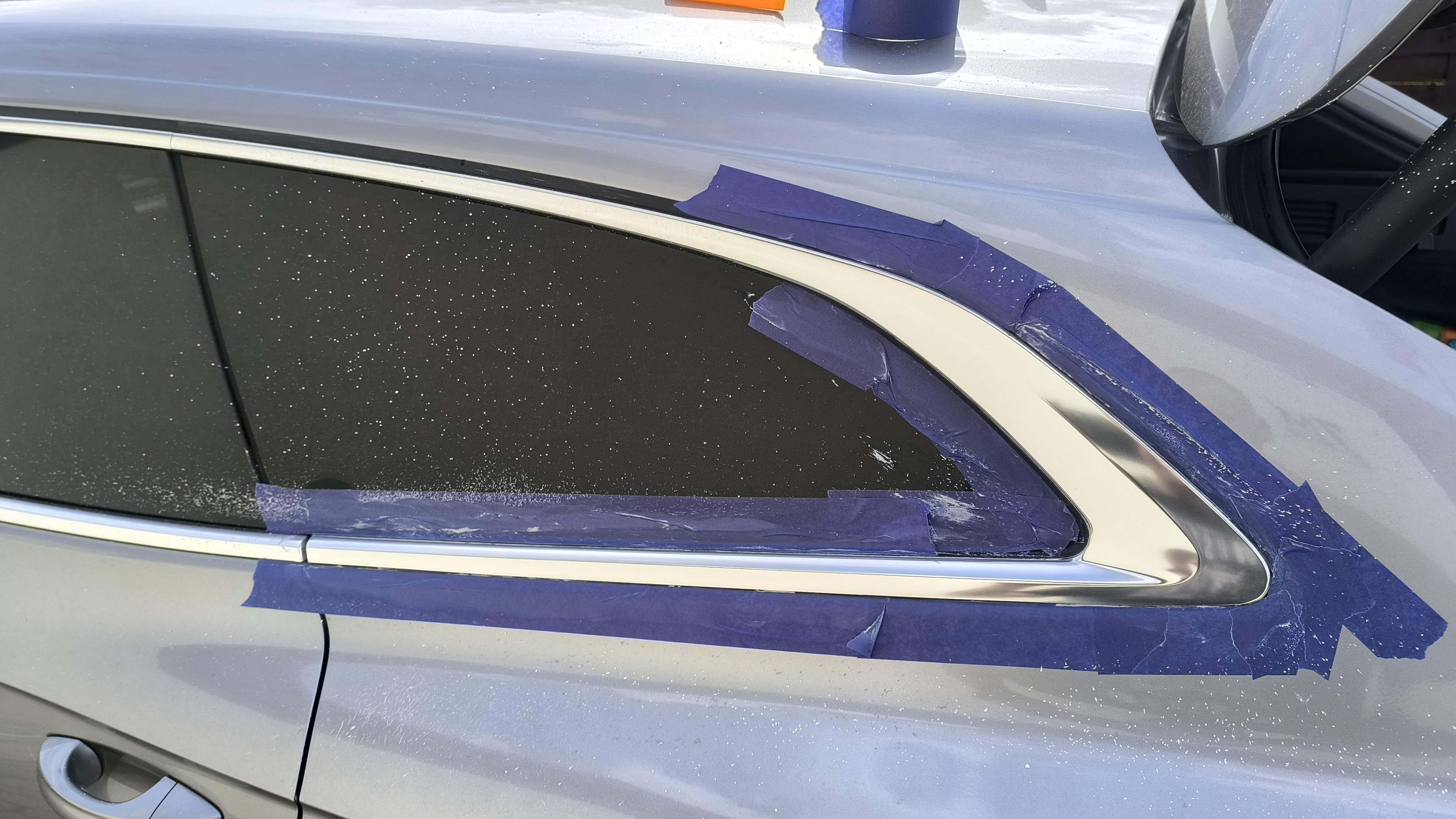

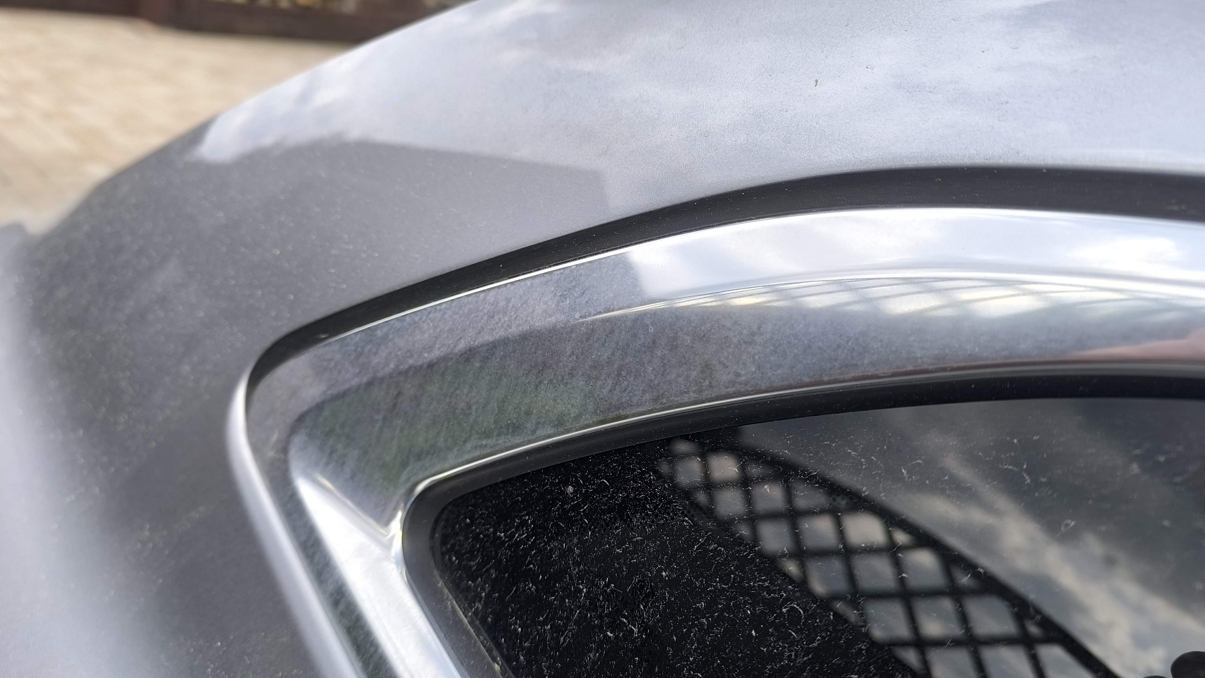

w moim SB listwy chromowane te przy bagażniku mają wżery (jakby plamy wody ale zatopione wgłąb).

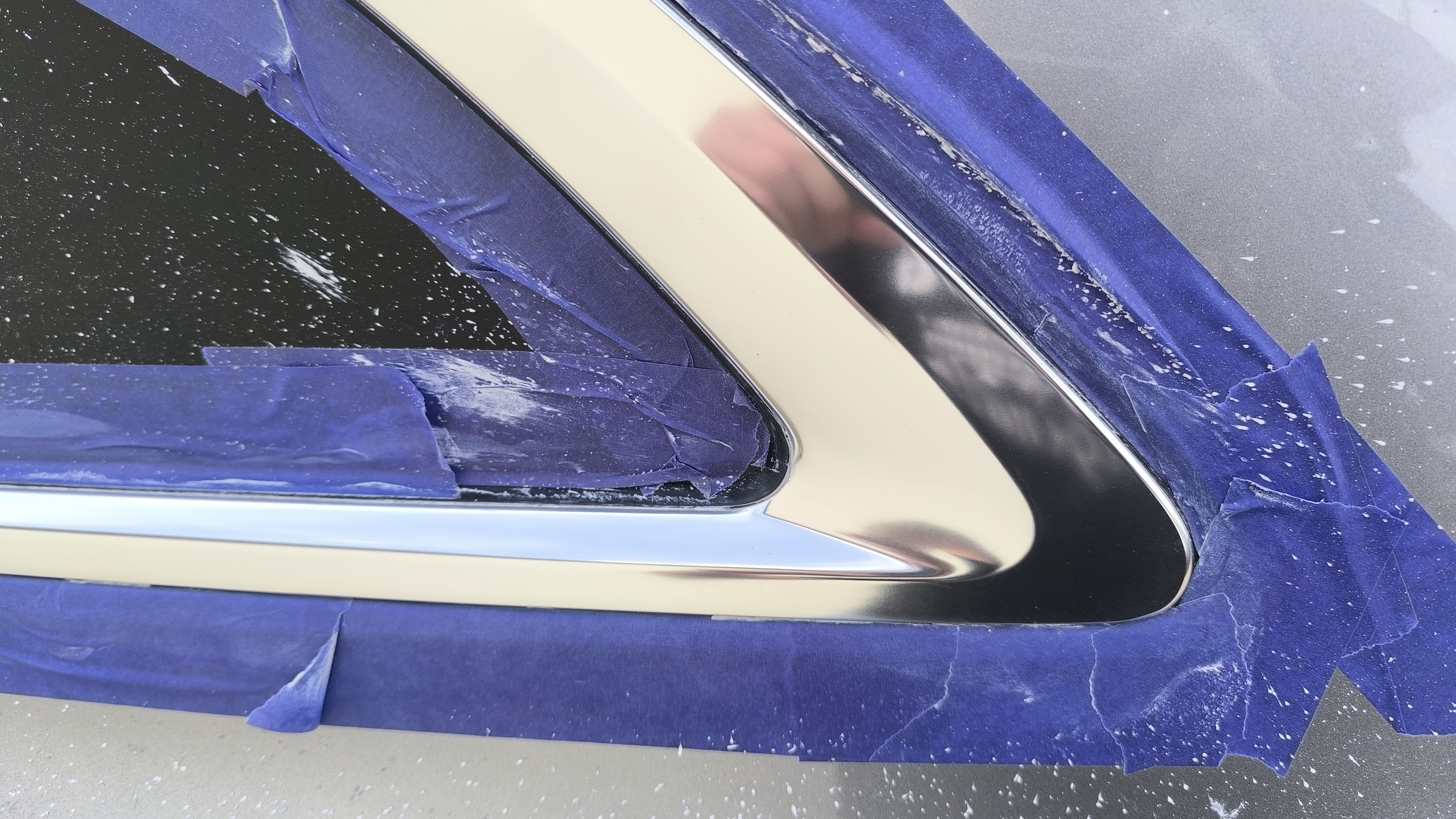

Jakby ktoś szukał rozwiązania to... dzisiaj z tym walczyłem blisko godzinę i usunąłem niemalże w 90%. Generalnie listwy się błyszczą i są mega odświeżone a wżery widać jedynie z bardzo bliska i to trzeba się mocno przyglądać żeby je zauważyć.
Pasta AUTOSOL Metal Polish + średnio twardy pad polerski + wiertarka (wkrętarka).
K2 Ultra Cut też nawet daje radę ale jednak AUTOSOL lepiej się sprawdzał.
Obroty wiertarki na minimum i przesuwasz się pomalutku po listwie.
Było tak:
a jest tak:
Było tak:
a jest tak:

Pasta autosol jak najbardziej. W poprzednim pojeździe miałem dokładnie ten sam temat i tam załatwiłem to dokładnie tym, nic nie poradzi sobie z tym lepiej, ale... Niepotrzebny jest kompletnie do tego pad polerski ani żadna maszyna. Zajmuje się tym profesjonalnie i uwierz mi że wystarczy zwykła najzwyklejsza i najtańsza mikrofibra na którą nakładasz pastę i lecisz sobie tą mikrofibrą. Te ślady na chromach to nic innego jak działanie chemii na myjniach a także osad powstały z wody która później wysycha na słońcu. Także owszem można się tego pozbyć w łatwy tani i w miarę szybki sposób ale nie na długo. Nawet nałożenie tego jakiejś powiedzmy ceramiki czy innej powłoki ochronnej nie przyniesie zbyt długiego efektu. Jedyny sposób żeby się tego pozbyć na długi czas to właśnie the roaming dobra powłoka ochronna a przede wszystkim po każdym myciu na myjni czy jakąkolwiek inną chemią należy te elementy dobrą fibrom o gramaturze 70 do 30 jak do powłok osuszyć

Robiłem jedną stronę blisko godzinę padem na wiertarce. Z druga stroną mogę przyjechać do Ciebie i pokażesz jak to się robi mikrofibrą, bo jeszcze druga strona mi została :-DRoganJin pisze: ↑16.05.2025, 20:17Pasta autosol jak najbardziej. W poprzednim pojeździe miałem dokładnie ten sam temat i tam załatwiłem to dokładnie tym, nic nie poradzi sobie z tym lepiej, ale... Niepotrzebny jest kompletnie do tego pad polerski ani żadna maszyna. Zajmuje się tym profesjonalnie i uwierz mi że wystarczy zwykła najzwyklejsza i najtańsza mikrofibra na którą nakładasz pastę i lecisz sobie tą mikrofibrą. Te ślady na chromach to nic innego jak działanie chemii na myjniach a także osad powstały z wody która później wysycha na słońcu. Także owszem można się tego pozbyć w łatwy tani i w miarę szybki sposób ale nie na długo. Nawet nałożenie tego jakiejś powiedzmy ceramiki czy innej powłoki ochronnej nie przyniesie zbyt długiego efektu. Jedyny sposób żeby się tego pozbyć na długi czas to właśnie the roaming dobra powłoka ochronna a przede wszystkim po każdym myciu na myjni czy jakąkolwiek inną chemią należy te elementy dobrą fibrom o gramaturze 70 do 30 jak do powłok osuszyć
Nie ma szans tego zetrzeć mikrofibrą, serio ... próbowałem.
Być może miałeś bardziej "świeże" te wżery. Fakt, to jest z chemii z myjek, bo to nie pierwsza osoba potwierdza.

Wczoraj była odpowiednia pogoda - niezbyt ciepło i dobre światło to zmobilizowałem się wreszcie do spolerowania tych osadów na listwach chromowych po wodzie i chemii. Zaopatrzony w K2 Ultra Cut i dwie ściereczki z mikrofibry przystąpiłem do działania. Po godzinie ręcznej pracy efekt więcej niż zadowalający - listwy jak nowe! Pytanie na jak długo?
