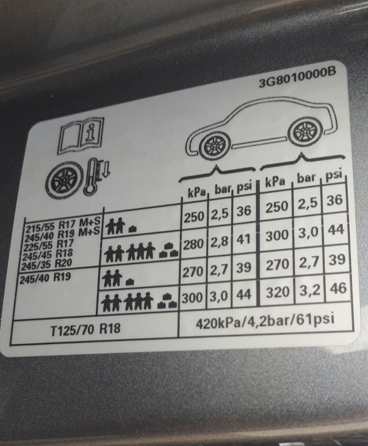

Post autor: EX_ » 04.04.2019, 17:29
bogol pisze:
31.03.2019, 21:15
EX_ pisze:
31.03.2019, 18:09
Witam, mam pytanie jakie ciśnienie jest prawidłowe w oponach Pirelli P Zero 245/35 R20 ?
Nigdzie nie mogę znaleźć, info z homologacji jest na R18” 2.3/2.6 bar.
download/file.php?id=1108&mode=view
Dzięki bogol.
