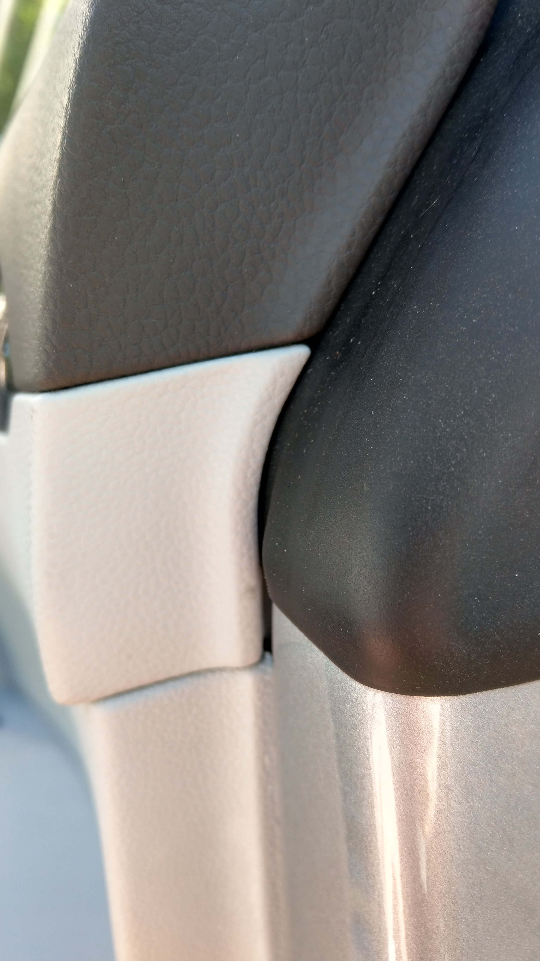

Podbijam, czy ktoś sobie poradził z odgłosami z drzwi ?Swider2222 pisze: ↑02.05.2019, 21:45U mnie w Arteonie przy 140 km/h coś wpada w wibracje (drży) w prawych przednich drzwiach. Czytając 36 stron tego tematuwyczytałem że parę osób miało też ten problem. Moje pytanie jak sobie z tym poradziliście? I co ASO na to? Już jestem umówiony na oględziny, ale może już ktoś rozwiązał ten problem.
Mam pakiet wyciszający oraz dynaudio, przy basie drzwi ewidentnie wpadają w drgania, to samo jak jedzie się po kocich łbach i podobnych. Mam DCC i na max komfortowe ustawienie.
W B8 mam wrażenie, że było lepiej.
Sami rozbieraliście drzwi czy serwis ?
Mam ambilight i nie chcę niczego zepsuć.
Jestem po naprawie drzwi kierowcy, bo też przy dużym basie drgania były. Naprawili
coś brakowało (chyba piankę dołożyli )
Jest git teraz.
Jest git teraz.
U mnie tez beda cos podkladac w przednich dzwiach bo brzeczy przy basie.
Jak dociskam lokciem, to nic nie brzeczy.
Hałasuje ta część boczka widoczna centralnie na zdjęciu,(ten jasny pasek)wystarszy wcisnac pomiedzy nia a drzwi kawałek płaskiej twardej gąbki.
Jest jakies zdiecie tego miejsca z troche wiekszej odleglosci?
Bo nie bardzo czaje gdzie to jest
Tapicerka drzwi prawie przy szybie
Dokladnie tam gdzie jest podlokietnik w drzwiach, tak ?
