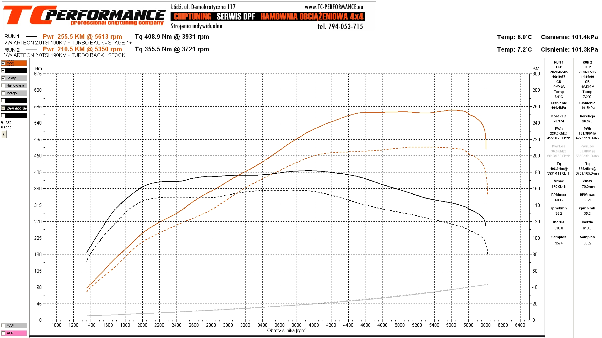

Post autor: Blazio1946 » 20.07.2020, 15:21
Blazio1946 pisze:
27.05.2020, 09:05
A ja polecam, mam zrobiomy na 240KM 410Nm. Było 255KM jak miał sportowy wydech. Trakcja na jedynce, dwójce została na fabrycznym poziomie (1 i2 moment jest zdławiony do seryjnego).
Zajebiscie czuć różnice 50-100km/h, 80-120km/h albo 80-180km/h cały czas ciagnie do przodu. W serii do 120-130km/h potem.go odcinało.
Zmierzyłem 0-100km/h na oponach pirelli p zero 245/35/20, które nie słyną z najlepszej trakcji i mam powtarzalny wynik 6.6 jak w 4x4 240BiTurbo - dane producenta.
Wiadomo, że 4x4 benzyna było by lepiej ale tu tragedii nie ma.
Dodam do tego wykres. Polecam

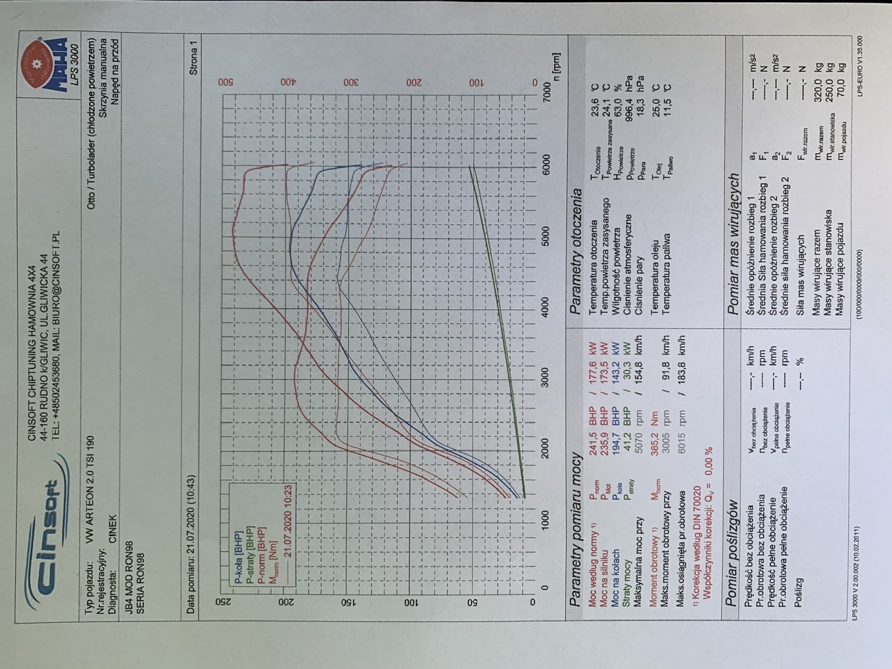

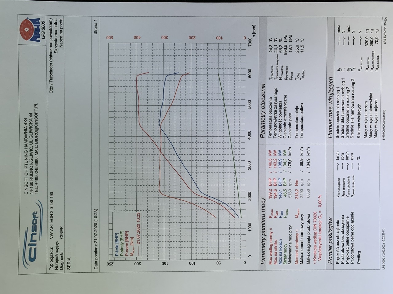

Post autor: johnyPL » 21.07.2020, 15:03
JB4 zainstalowany w Cinsoft.pl
Seria 199km i 318nm po boxie 241km i 385nm na paliwie 98
Czuć różnice przy przyspieszaniu bez dwóch zdań. Pomiaru osiągów nie robiłem natomiast w każdej chwili dzięki aplikacji JB4 mogę zmienić ustawienia na serie lub mod wiec jak będę miał chwile to zmierzę osiągi.
BOX okolice 3 tys zł brutto
Strojenie 800zl netto

Dzieki bardzo za info, ceny i wykresy 👍
