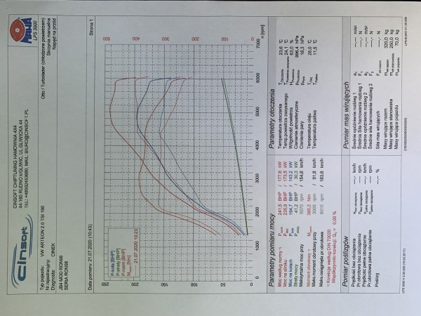

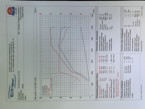

JB4 zainstalowany w Cinsoft.pl
Seria 199km i 318nm po boxie 241km i 385nm na paliwie 98
Czuć różnice przy przyspieszaniu bez dwóch zdań. Pomiaru osiągów nie robiłem natomiast w każdej chwili dzięki aplikacji JB4 mogę zmienić ustawienia na serie lub mod wiec jak będę miał chwile to zmierzę osiągi.
BOX okolice 3 tys zł brutto
Strojenie 800zl netto

Dzieki bardzo za info, ceny i wykresy 👍
Daj znac jeszcze jak z dsg-ponoc ma pracowac plynnie, bez szarpniec a reakcja na gaz ma nie miec lagow (wg. opowiesci z forum czy stroicieli).

Z DSG ciężko mi się wypowiedzieć ale kolosalnej różnicy nie odczuwam. Ogólnie warto zainwestować, z pewnością da nieco przyjemności.
