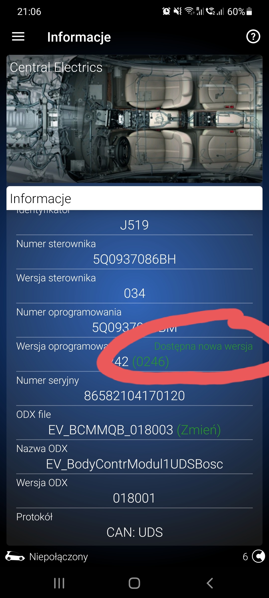

Panowie takie pytanie:
jak w OBD11 widzę, że jest jakaś nowa wersja oprogramowania, to mogę ją jakoś zaktualizować?
Pytam, bo nie widzę żadnego aktywnego pola do zaznaczenia.
I od razu zapytam w swojej niewiedzy, co to jest ODX file, bo to akurat można zmieniać, a nie wiem, czy powinienem coś ruszać?
