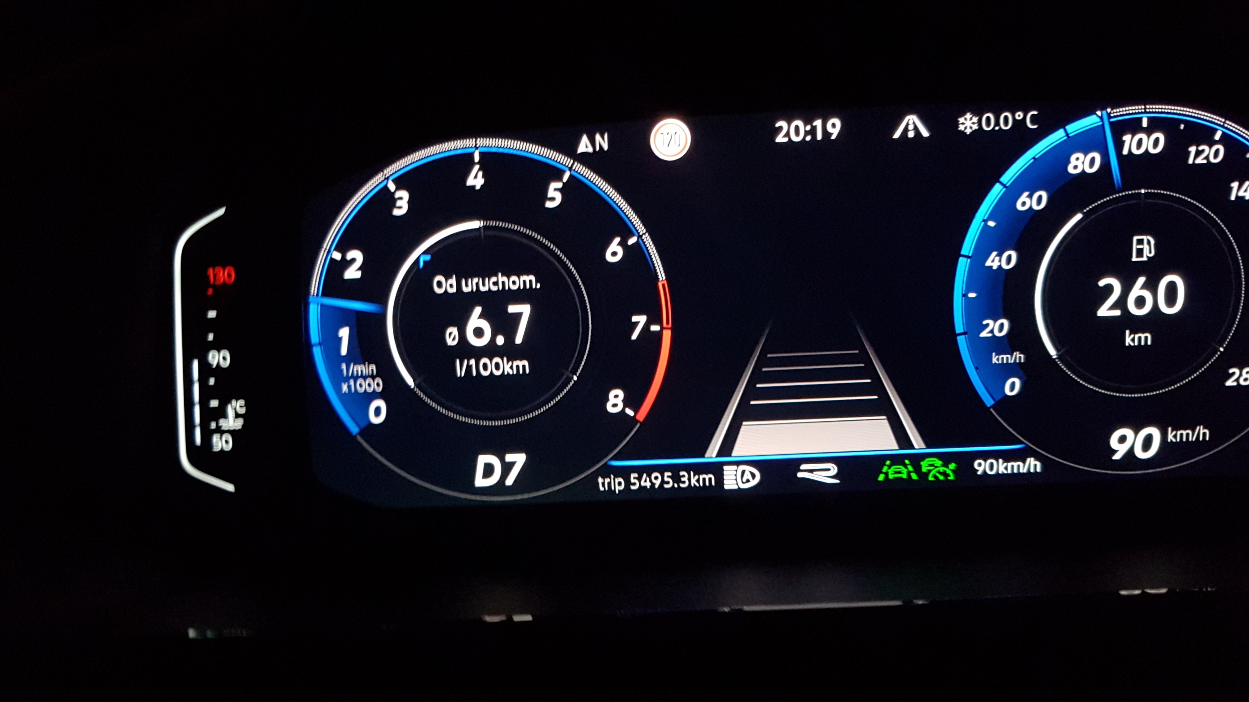

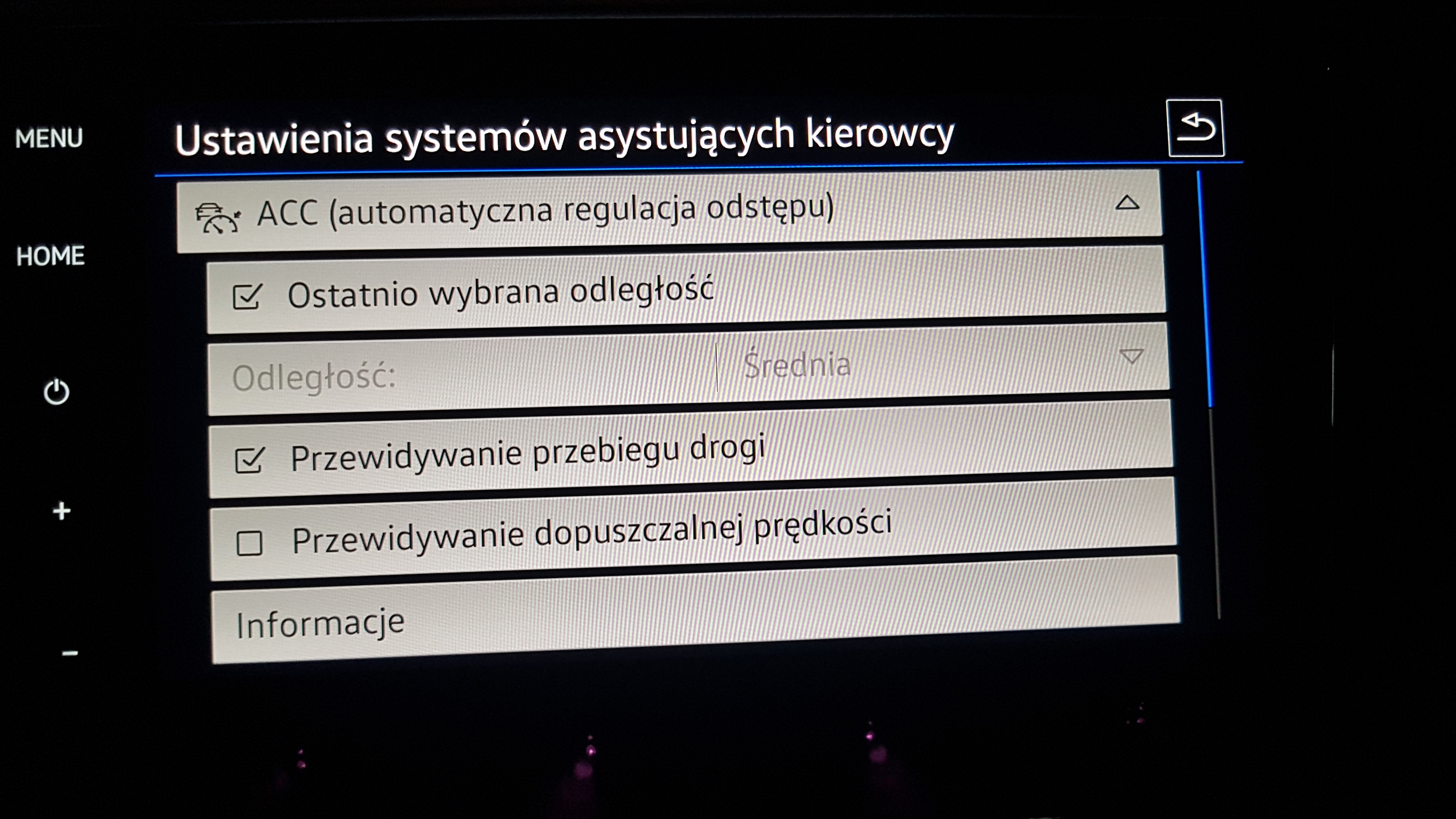

Mam Travel Assist , Lane Assist i adaptacyjny tempomat. Nie widzę specjalnej róznicy w działaniu lane assist z lub bez zapiętego adaptacyjnego tempomatu. Nadal lata od linii do linii (ale jeszcze potestuję)
W ustawieniach Lane Assist nie ma opcji "adaptacyjne prowadzenie po torze" jest tylko wibracja kierownicy.
W ustawieniach ACC mam włączone przewidywanie drogi.

Druga fotka sugeruje, że nie masz włączonego w pełni Travel Assist. Jak wciśniesz ten sam przycisk jeszcze raz, to z dwóch ikon zrobi się jedna i auto zacznie jechać samo. Przejechałem tak już tysięce kilometrów po autostradach ledwie kontrolując co auto robi.
Przy dwóch ikonach jest aktywny tempomat i odbijanie się od linii.
