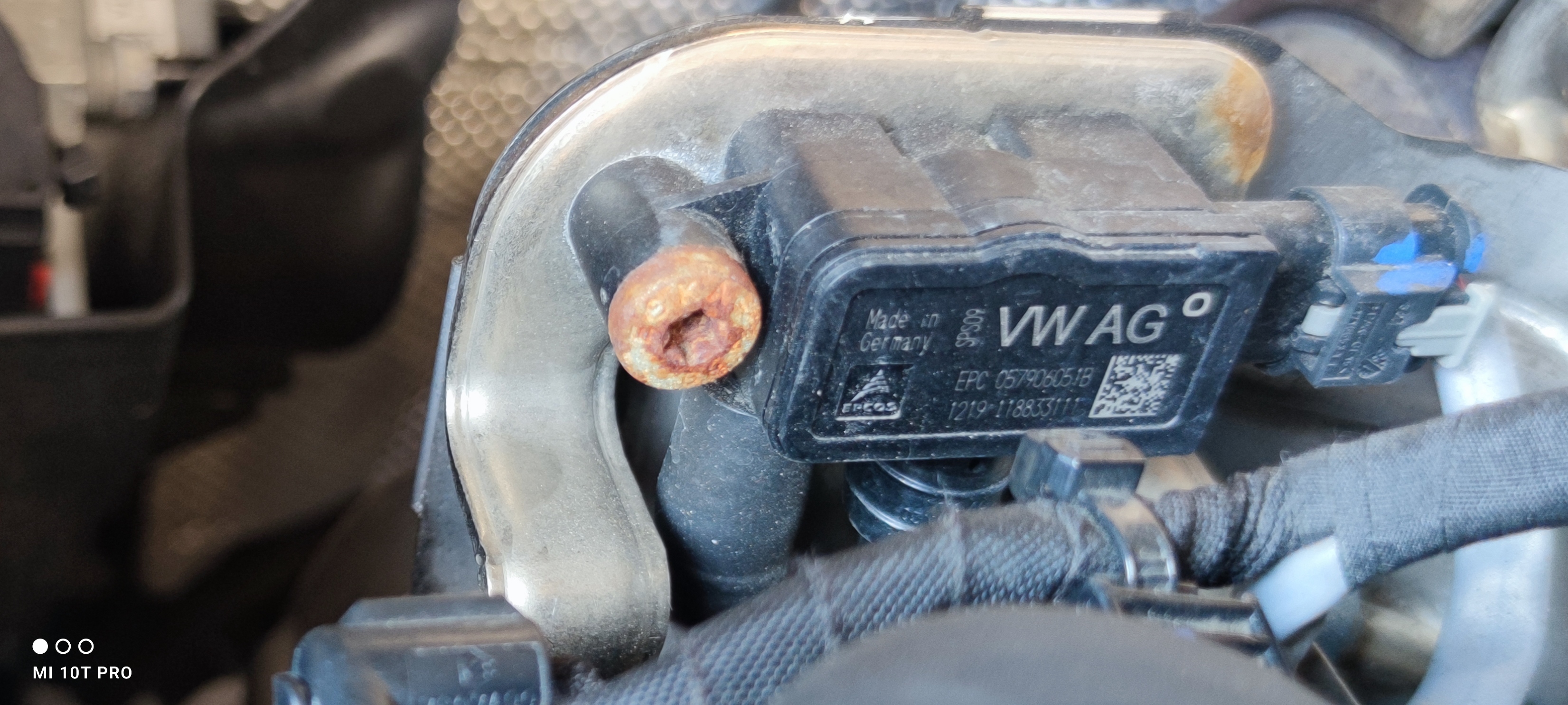

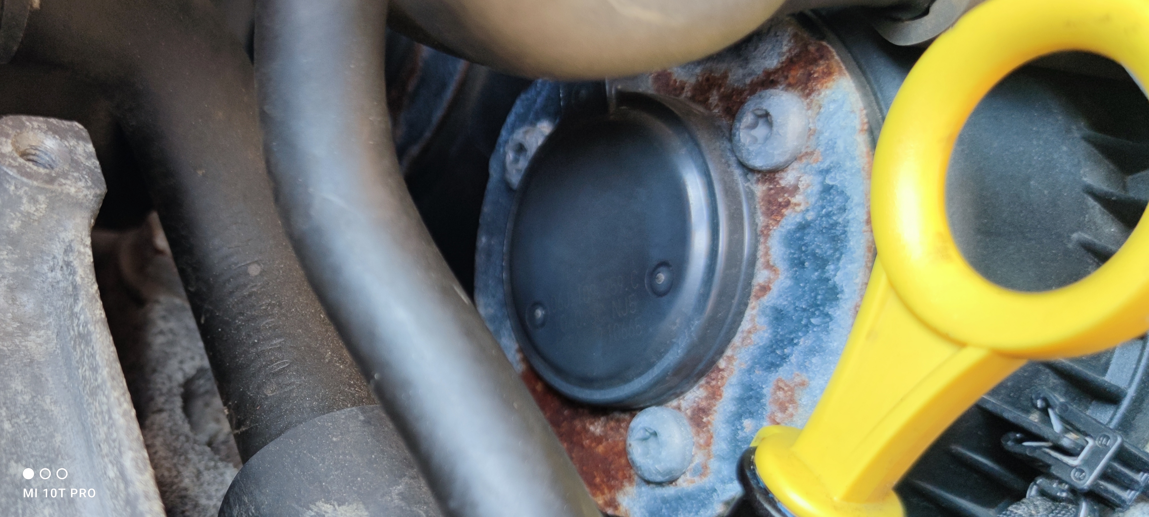

Możliwe że było myte... Muszę się temu dokładnie przyjrzeć. Porobię zdjęcia jak wrócę z wyjazdu gdzie jest najwięcej korozji

Post autor: Zyller » 07.09.2023, 16:11
Kilka fotek. W sumie to nie wygląda to jakoś bardzo źle bo skorodowanych elementów jest dosłownie 4? Możecie przy okazji popatrzeć jak to u was wygląda? Ciekawe skąd się też ten bialy nalot/pył wziął... Wygląda jak utlenione aluminium.. Z góry dzięki ☺️
