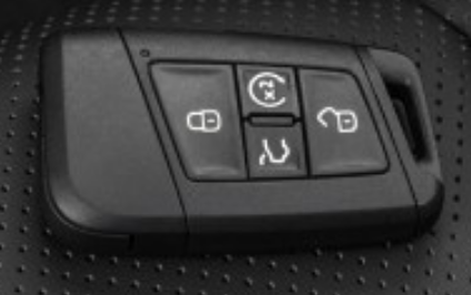

Re: Webasto
Dokodować jak dokodować, ale w USA pilot jest inny, ma dodatkowy przycisk do tego zdalnego uruchamiania:
- Osfald
- Posty: 618
Re: Webasto
Być może jakoś można to obejść...
W wersjach startu silnika dokładanych nie ma potrzeby wykorzystania dodatkowego przycisku. Naciskasz 3x zamknij i masz włączony silnik.
