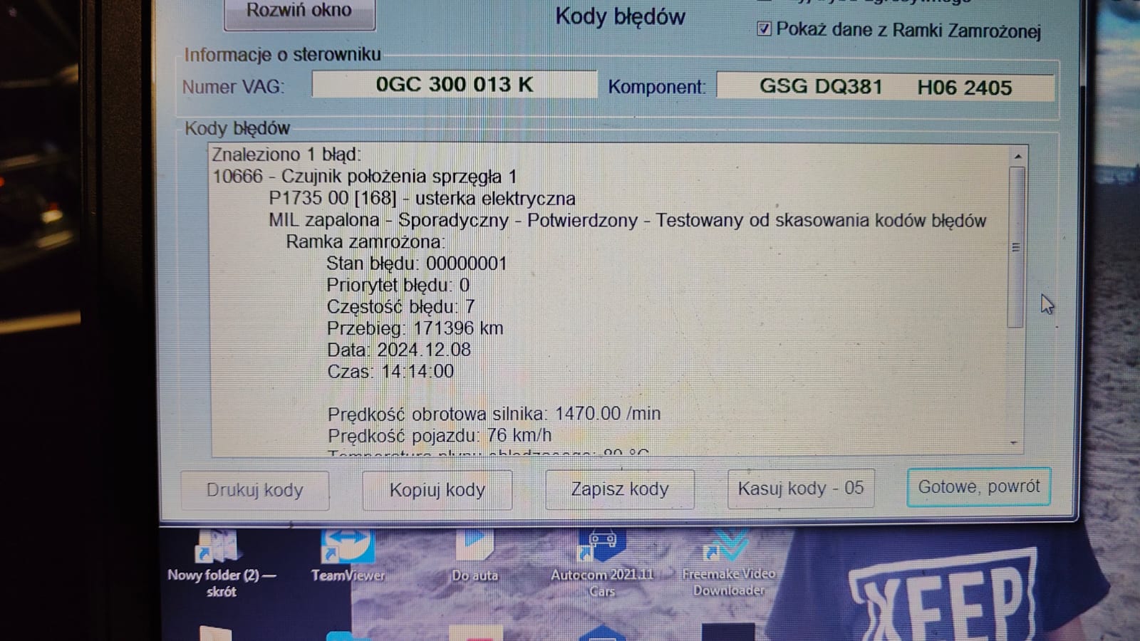

Dzisiaj na trasie (powrót k.. po zakupie) skrzynia weszła w trybie awaryjny, dalsza jazda możliwa, tyle że bez biegów parzystych.
Podłączony do kompa pokazało błąd czujnika
Jak auto ostyglo problem zniknął, jeździliśmy z podłączonym kompem i tu dziwna sprawa:
Po załączeniu D na zaworze sprzęgła NR1 pokazuje 0.8 bara a na szprzegle NR2 równe 0 bara.
Za to jak załączamy R na sprzęgle NR2 pokazuje 2 bary a na sprzęgle NR1 -1.2 bara (jakby te brakujące)
Czy ktoś się wypowie...

Tak ja się wypowiem - ma być 0.0 bar lub minimalna wartość 0.1bar. Nic z tym nie zrobisz nie skalibrujesz
Zobacz jeszcze parametr wartość żądana/oczekiwana.
Czeka ciebie wyjęcie mechatroniki i wymiana tego czyjnika. Są firmy co sie tym zajmuj a nawet wysylkowo. Samo wyjęcie jest banalnie proste. Pózniej nowy olej filtr i trzeba zrobić tzw adaptację kiss point tzn oprócz adaptacji na postoju robisz jeszcze w trakcie jazdy 3-4 i chyba 4-5 juz nie pamietam bo raz dla siebie to robiłem.
