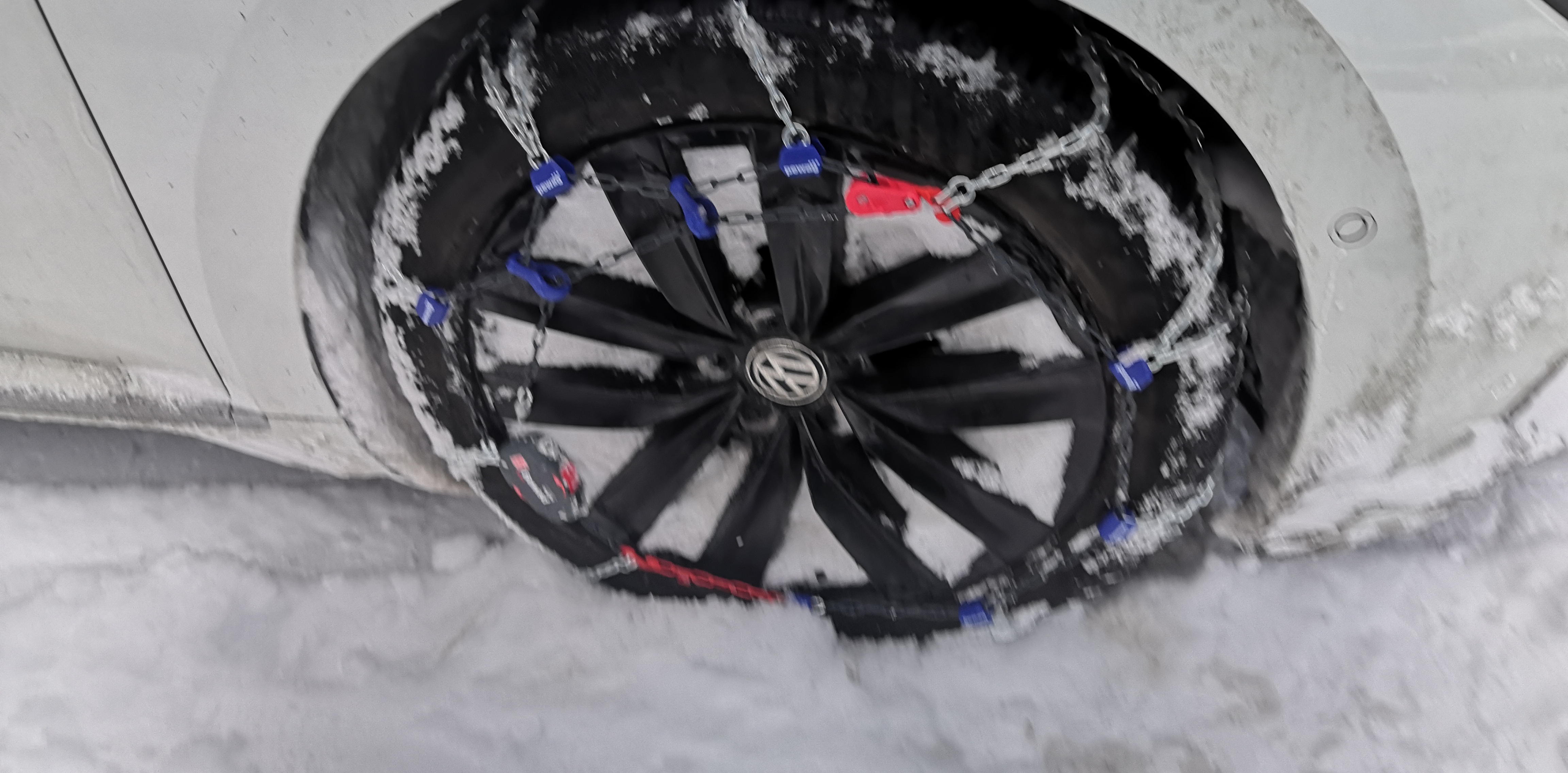

Ja dwa lata temu również kupiłem te Pewag Servo Sport, ale dopiero wczoraj nadażyła się okazja do ich użycia. Założyłem je w około 30 min będąc sam (wiadomo, że kilka razy trzeba było sobie pomóc ruszeniem samochodu w przód/tył, a to upierdliwe będąc samemu). Przerwy na dogrzanie rączek też robiłem 😉 Także uważam, że są dość proste w montażu i mają pomocną obrazkową instrukcję na folii co jest nie bez znaczenia na śniegu. Mechanizm samozaciskowy fajnie zadziałał i łańcuchy się dobrze ułożyły. Mam felgi 18'' i nic nie obcierało, a Arteonik szedł pod zaśnieżoną górkę jak ratrak 😁
