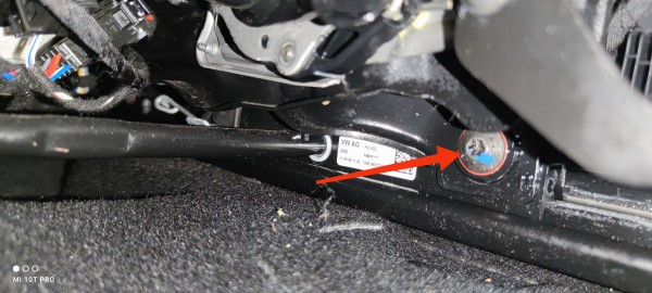

Panowie chyba udało mi się rozwiązać problem. Wczoraj tak mi zaczęło skrzypiec że nie dało mi to spokoju i zacząłem nasłuchiwać. U mnie skrzypienie pochodziło z metalowego łącznika który łączy fotel z szynami. Delikatnie poluzowałem srobe ktora macie na zdjęciu, od drugiej strony jakis torx,najlepiej odsuncie fotel na max do tyłu i przez tylne drzwi. Przestało skrzypiec jak ręka odjąl :)Obrazek

Krótko mówiąc - u mnie też trzeszczy. Najprościej zmusić fotel do trzeszczenia opierając się o siedzisko z lewej strony (od drzwi). Co prawda udało mi się poluzować tylko przednia śrubę (mam bardzo mały garaż i z trudem mogę normalnie wsiąść do Arteona a co dopiero szerzej drzwi otworzyć). Zapsikalem dodatkowo na próbę obie śruby WD40 i jest lepiej. (ale zakładam że za jakiś czas problem wróci - i dobrze bo wtedy będzie jasne że z tymi śrubami jest problem)
Ciekawostka - to są śruby z podkladkami z tworzywa sztucznego, dokrecane na spory moment (to niebieskie pisakiem to cecha kontroli jakości - jak by się komuś udało odkręcić tą śrubę to dajcie znać czy jest wkręcona na klej - to dużo wyjaśni).

Więc generalnie problemem są te podkładki (albo zbyt duży moment dokręcania - tu by się musiał ktoś z kontroli jakości od VW wypowiedzieć albo jakiś technolog)
