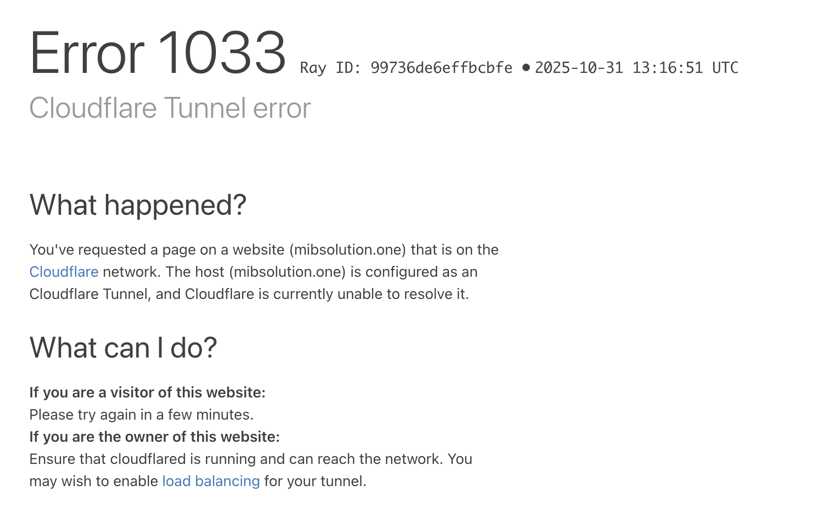

Cześć, czy jesteś w stanie @rbul lub ktokolwiek z forum pomóc w kwestii pobrania tego update'u? Na tej ruskiej stronie mam tylko opcję View a nie Download. Przy kliknięciu View wyskakuje komunikat, że jest za duży plik i jedyne co mogę zrobić to go pobrać, ale żadnej opcji. Próbowałem z dwóch przeglądarek. To samo tyczy się strony MIB. Jest jakiś błąd, który nie pozwala wejść na nią.
Poniżej zrzut:
Błąd strony MIB
rbul pisze:

No nie działa, nic nie poradzę
Edit:
Zaktualizowałem link
