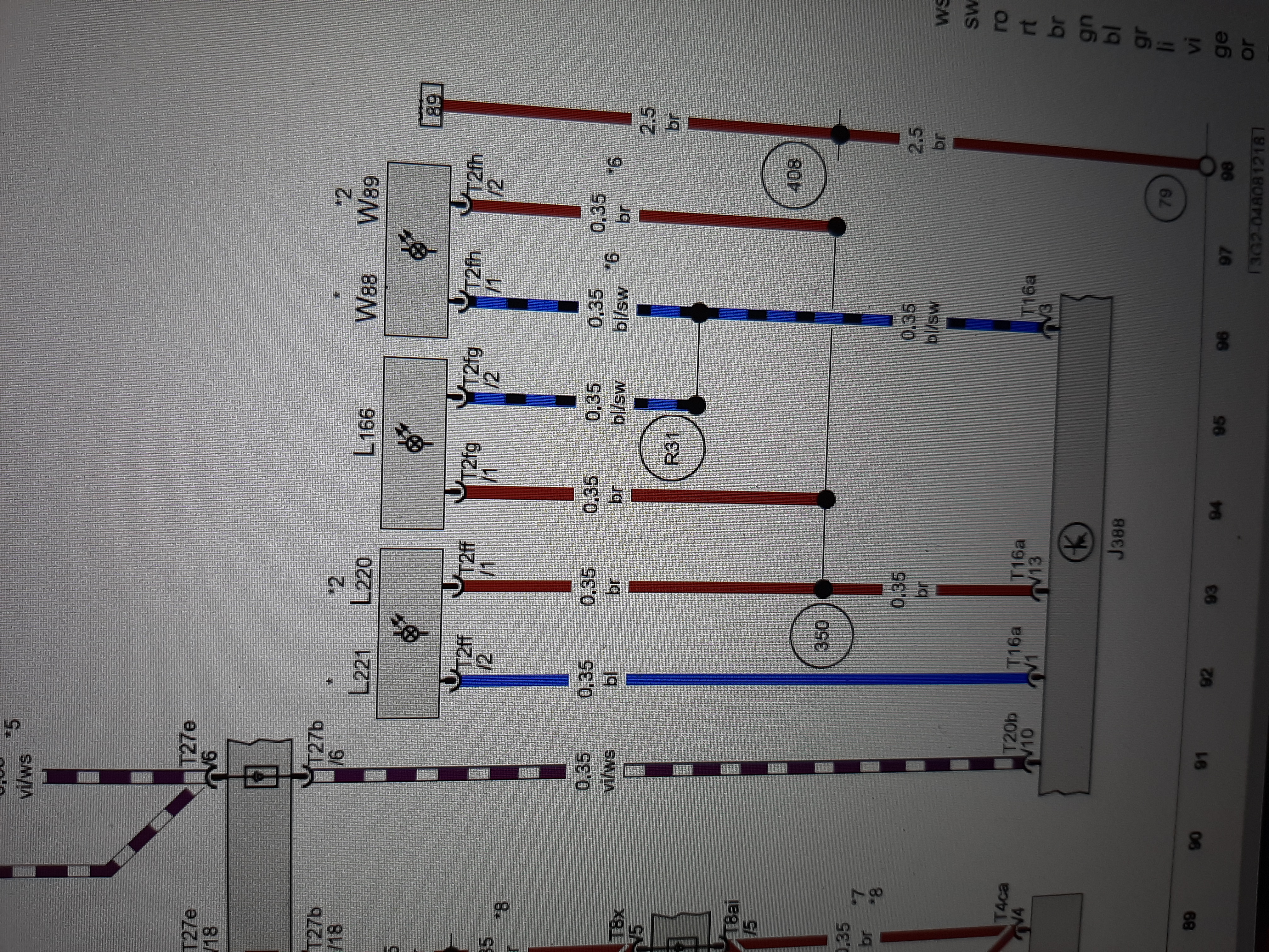

Ja kupowałem drugie boczki z listwami do oświetlenia ambiente i z przednich boczków wyciągnąłem lampki od razu z wtyczkami i kabelkiem. Przewód plusowy podłączony był do sterownika drzwi, więc pojedynczy konektor wyciągnąłem i podłączyłem to wszystko w tylnych drzwiach. Kodowanie robiłem w adaptacjach, jak będzie trzeba to sprawdzę dokładnie, ale to się chyba nazywało door exit light zmieniłem na aktywne
Numerów części nie miałem.
Mógłbyś dokładniej opisać sposób podłączenia lampki w tylnych drzwiach ?
L166 door background light

Ogólnie dużo roboty, tak jak kiedyś dołożyłem Cantona w Octavii i stwierdziłem, że nigdy więcej, tak teraz się porwałem na ambiente i też twierdzę, że nigdy więcej. Trzy przewody dołożyłem do każdych drzwi, czyli zabawa w zdejmowanie boczków, demontaż głośników, czyli rozwiercanie nitów, dokładanie pinów z przewodami do wtyczek w drzwiach i słupkach, rozbieranie progów. Wszystko mam podłączone pod osobnym bezpiecznikiem i masę mam wspólną przy progu, nie chciało mi sie lutować do wiązki w każdych drzwiach, tak jak było na schematach. Według mnie druciarstwa nie było, piny do wtyczek oryginalne, przewody odpowiedniego przekroju i kolory według schematu.

A jeszcze jedno mnie ciekawi, schematy skąd miałeś?
Posty: 272
Re: Listwy LED na progi
Post autor: mariusz123a » 25.08.2020, 21:48
Schematy do arteona były słabo dostępne, ale znalazłem gdzieś do Passata, a to jest jedno i to samo.
Tez bylbym zainteresowany podlaczeniem lampek pod tylne drzwi. Kiedys chcialem to zrobic ze schematu z passata ale w sterowniku drzwi nie bylo pinow...napisz co dokladnie pod co podlaczyles jak mozesz
