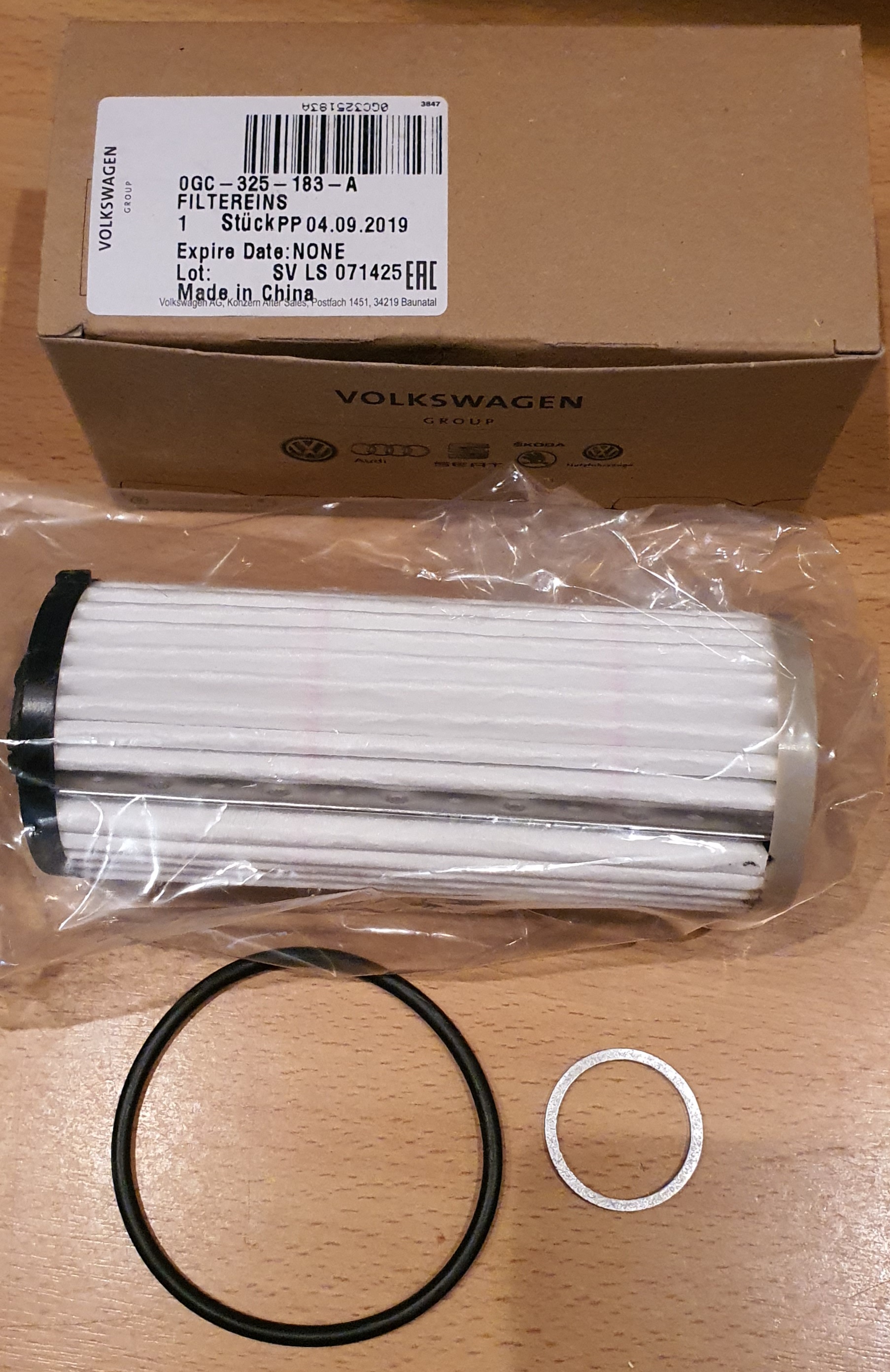

Post autor: Art e on » 18.09.2020, 14:38
Komplet do 2.0 tsi, 190 KM, MY2018:
Filtr, uszczelka, o-ring w aso - 147 pln
Olej w aso - 175 pln/litr-wchodzi 6 litrow (wymiana statyczna, dynamiczna 9 litrow) swoja droga cena z dupy patrzac na inne marki olejowe...

mmks423
Posty: 241
Re: Wymiana oleju - DSG
Post autor: mmks423 » 18.09.2020, 21:09
Do MY 20, 2.0 TSI jest sam wkład filtra oleju z oringiem i plastikowy korek spustowy.
Wklad: 06L 115 562 B. Cena 54,38, korek 06L 103 801 16,99 PLN.
Post autor: Art e on » 18.09.2020, 21:47
To moj wklad musi byc ze zlota jak jest 2 razy drozszy... 😂🤣😂😂
Posty: 271
Post autor: mariusz123a » 19.09.2020, 06:45
Art e on pisze:
18.09.2020, 21:47
Twój jest do skrzyni, a tamten z plastikowym korkiem jest do silnika co według mnie slabo się wkomponował w temat o DSG
