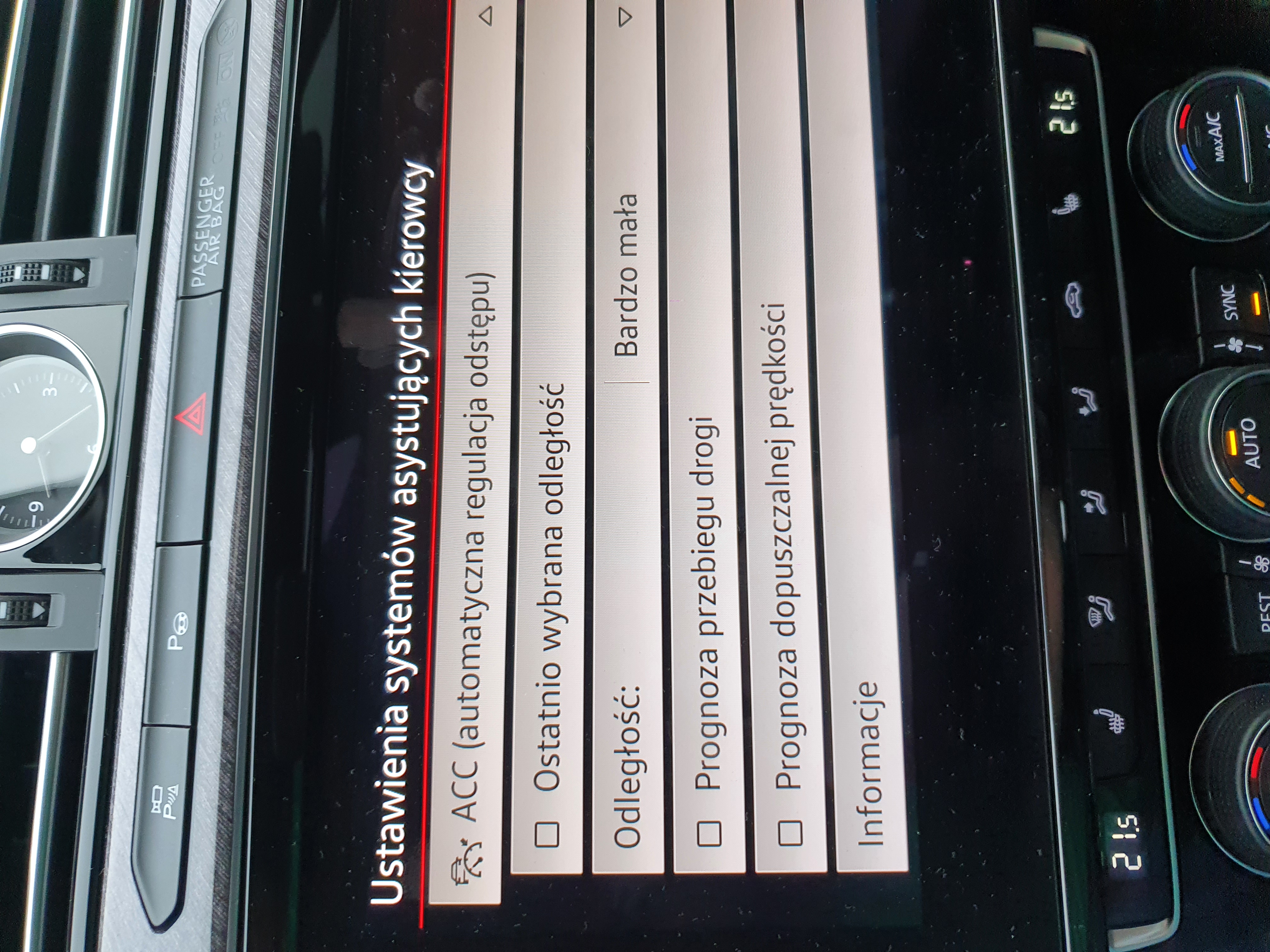

Czyli co dokładnie musi być włączone, bo u mnie jest jak na zdjęciu i line assist działa poniżej 60

Żeby Line Assist działał poniżej 65 km/h to musi być włączone "Adaptacyjne prowadzenie po pasie ruchu" czy jakoś tak w opcjach Lane Assista i będzie działać tylko z ACC.

Ale to na pewno nie jest wystarczające. Ta opcje mam włączona (prowadzenie po torze ona się chyba nazywa). Dodatkowo trzeba mieć zaprogramowany traffic jam assist który jest elementem pakietu drogowego plus. To muszę odblokować.
