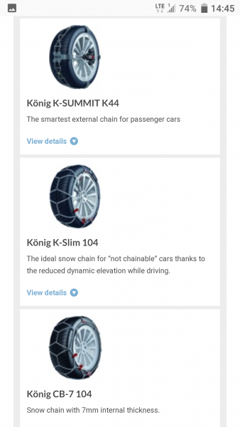

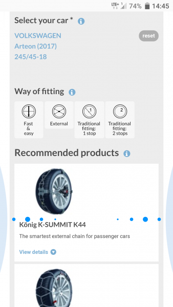

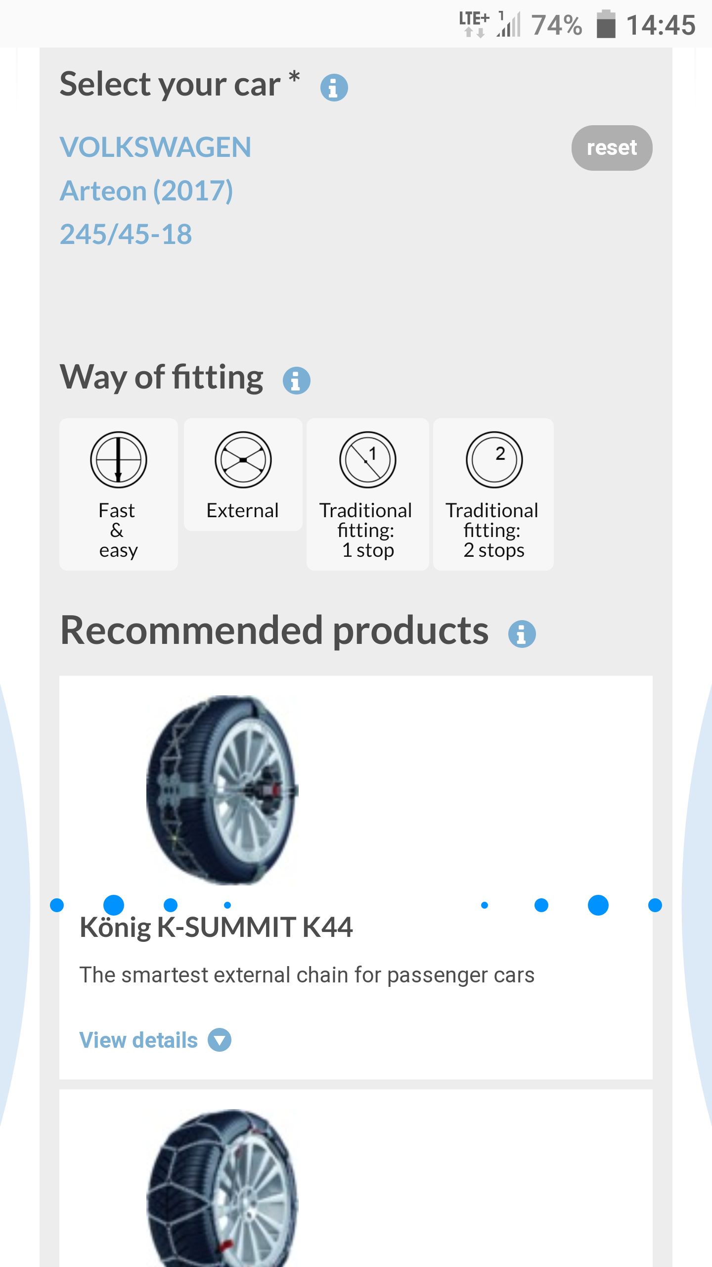

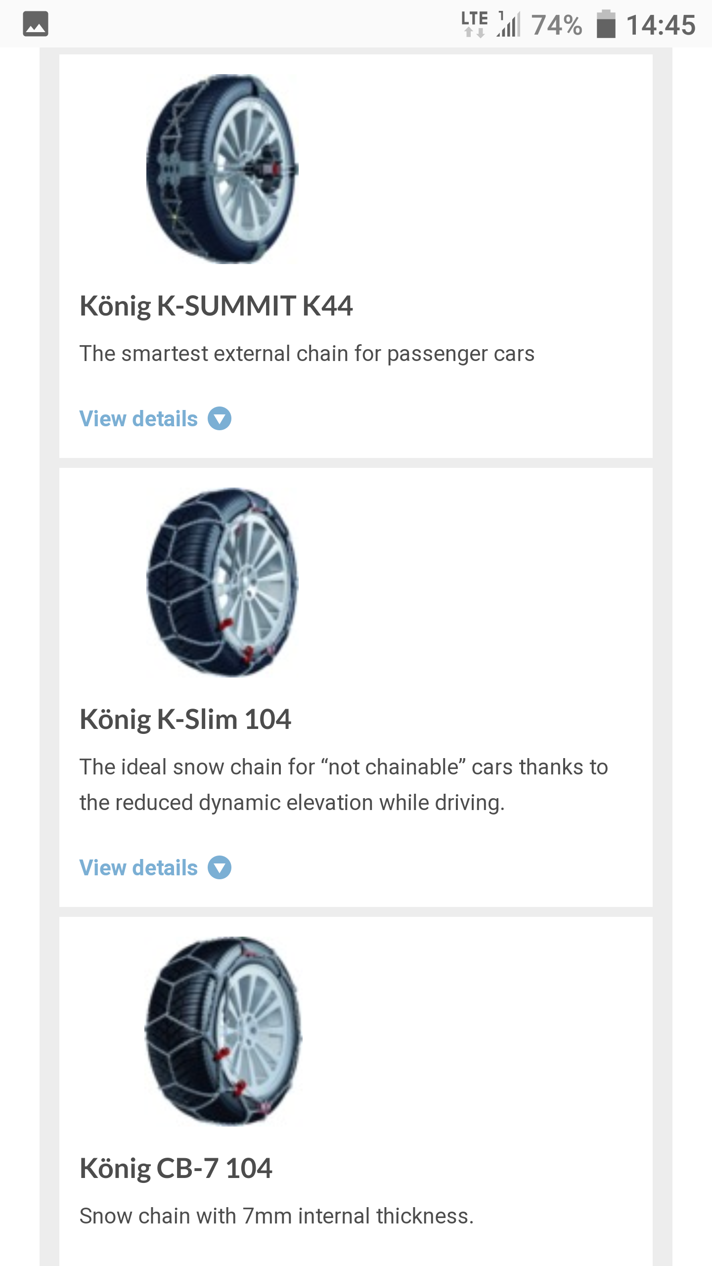

Michal999
Posty: 2
Rejestracja: 28.05.2019, 19:37
Re: Łańcuchy śniegowe w Arteonie
Post autor: Michal999 » 26.01.2021, 09:47
Z konfiguratora Konig zniknęły wszystkie łańcuchy oprócz
Konig K-SUMMIT K44. dla kół 245/45 R18
Mam pytanie czy ktoś wie w czym jest problem że inne się nie mieszczą ?
1) Chodzi o tą stalową linkę od wewnętrznej strony ?
2) O łańcuch na wewnętrznych krawędziach ?
3) Czy może o prześwit na powierzchni opony?
Bo jeśli o 1) lub 2) to wystarczy tylko nie wychylać maksymalnie kół i wszystko będzie działać jak należy
z dowolnymi łąńcuchami
