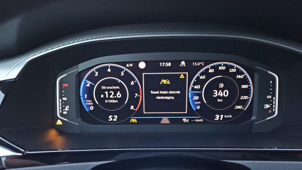

Travel Assist obecnie niedostępny

Post autor: Jelon » 19.10.2023, 14:27
Jestem po serwisie, diagnoza jak wszędzie - kierownica do wymiany. Podobno długo się nie czeka bo są w Polsce. Nie tylko w Arteonach jest ten problem jak się dowiedziałem ale w Skodzie również i to w różnych modelach. Serwis ma przypadek że komuś wymieniano 4 razy kierownice - więc pozostaje się modlić że będzie ok. Jak macie podobne przypadki to nie zwlekajcie

Post autor: Jelon » 30.03.2024, 07:16
Wczoraj po 5 miesiącach spokoju po wymianie kierownicy pojawił się znowu znienawidzony komunikat Travel Assist obecnie niedostępny. Póki co wyświetlił się raz - gwarancję mam jeszcze trochę czasu to będę obserwował. W serwisie już wcześniej mówili mi że niektórym wymieniali już 3 razy kierownicę. Śmieszne że nie potrafią przez tyle czasu ogarnąć tematu. Pewnie będą wymieniali tak długo jak skończy się gwarancja.
