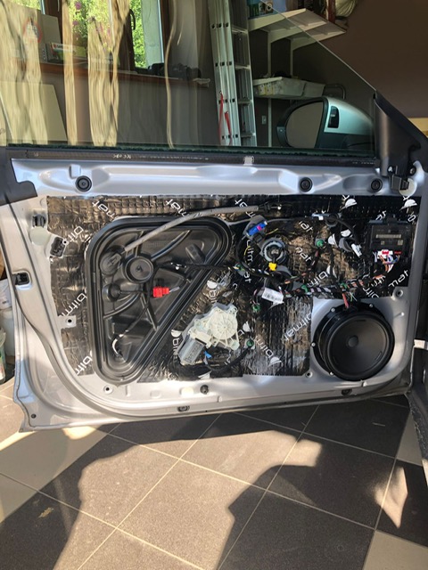

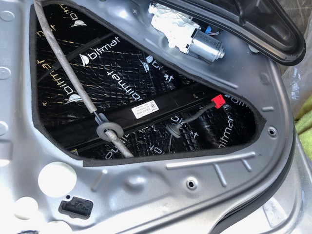

Jalu
Posty: 183
Re: Głośność radia
Post autor: Jalu » 21.08.2023, 09:42
Witaj. Głośników w ogóle nie ruszałem, pozostały na swoich fabrycznych nitach, dzięki czemu zdołałem sobie mocno wymęczyć przedramiona i dłonie, by się dopchać z matami do wszystkich miejsc wewnątrz :) download/file.php?mode=view&id=3192 download/file.php?mode=view&id=3193
vagart
Posty: 192
Re: Głośność radia
Post autor: vagart » 21.08.2023, 11:47
Jalu pisze:
21.08.2023, 08:20
Masz rację, że to pewnie przez szybę drgania przenoszą się na lusterko, ale czy tylko u mnie? [...]
Miałem na myśli, że drgajaca szyba sprawia wrażenie, że lusterko drga, kiedy przez nią patrzysz na lusterko. Takie złudzenie optyczne. Chyba że drgania lusterka zauważyłeś przy opuszczonej szybie, to faktycznie może jakiś element mocujący lusterka się obluzował po wygłuszeniu, np. ze względu na zastosowanie pianki która mogła wprowadzić gdzieś dystans między boczkiem a drzwiami, albo jakaś spinka w okolicach lusterka nie złapała jak należy. Inna sprawa, że przy dużym podbiciu basu na EQ trudno żeby coś nie drgało.
