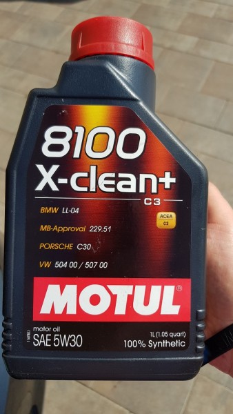

Post autor: Blazio1946 » 07.03.2019, 09:01
Stare normy, nowe normy... wleją każdy jaki przywieziesz zgodny z normą 504.00/507.00 lub 508.00/509.00
Każdy z użytkowników ma swój "ulubiony " i go leje, poleca innym.
Mam motul 8100 x-clean 5W30 i jest spoko, nie dolewam między wymianami, temp oleju niższa niż na fabrycznym.
