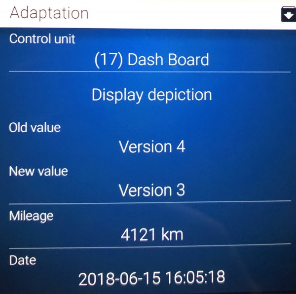

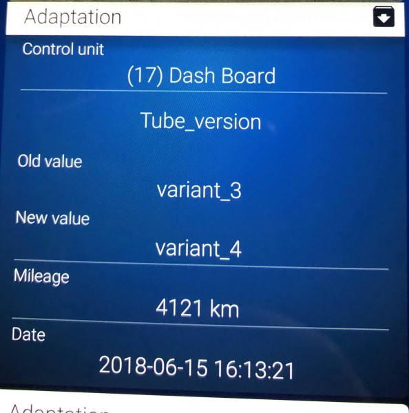

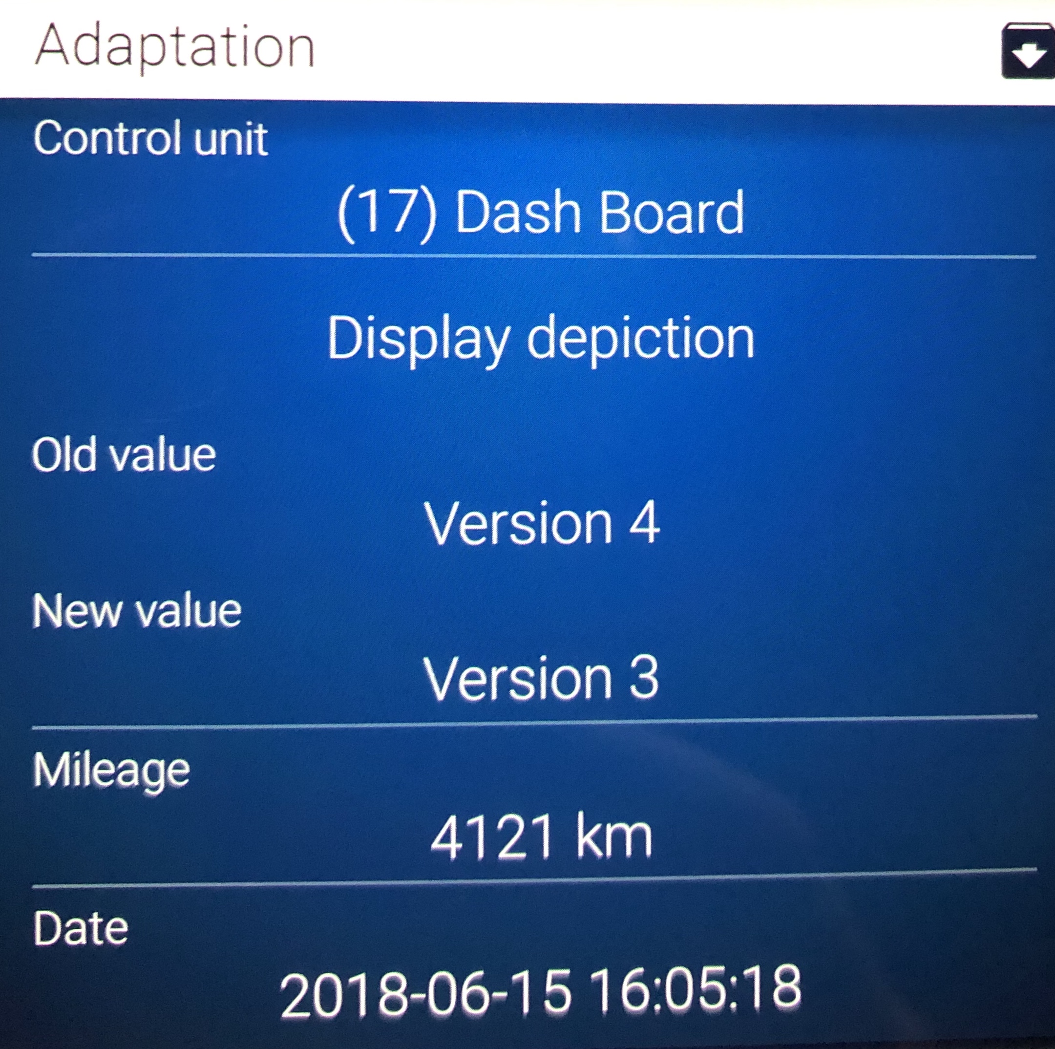

Kolego podaj podaj z historii OBDEleven jakie masz warianty na Tube version i Display despiction. Mam zegary zmienione na 320, ale nie mogę znaleźć tych dodatkowych wartości pośrednich.

Prosze

Dzięki ksibart. Mam tak właśnie ustawione i niestety nie mam wartości pośrednich. Może elegance tak ma ? Qrcze, przydało by się, bo nie raz łapałem się, że zamiast jechać lekko ponad zł.20 jechałem grubo za zł.40 :)

A to że mam wyskalowane na 320 ma znaczenie?
Mam tak tube version 4
Wskazania 3

Ja nie robiłem tego wyskalowania wcześniej na 320 więc może to wprowadza jakieś zmiany, że blokuje te kolory...
Nie wiem...
ELDAR ogarnia to wszystko więc najlepiej odezwij się do niego.
