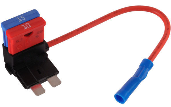

Może ktoś wie w które kable można się wpiac do zasilenia kamerki jak najmniej inwazyjnie? W passacie B7 dość latwy był dostęp do kabli od zapalniczki,w Arteonie chyba już tak nie jest... moze ktoś wyjmowal np tylna zapalniczke?

Wydaje mi się że moznaby było skorzystać z faktu iż bezpieczniki są pod schowkiem I zastosować tzw bypass żeby wpiac się bezinwazyjnie w instalację. Pytanie pod który bezpiecznik najlepiej... czy ktoś z Was demnotowal osłonę słupka A? Pewnie jest tam poduszka powietrzna, chociaż oznaczenia jak w innych vw brak.
