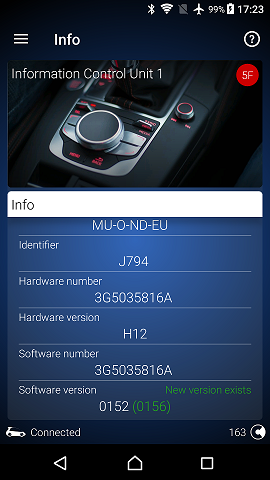

a jak wymusisz Aktualizuj oprogramowanie to to jakoś sensownie kończy wyszukiwanie ?
Kręci się w kółko i echo.
Mamy jakieś potwierdzenie ze jest nowszy soft?
Nie wiem czy to potwierdzenie, ale po prostu rzuciło mi się w oczy, że ODBEleven w module 5F pokazuje dostępną w ich bazie nowszą wersje oprogramowania więc gdzieś się może już pojawiło 0156.

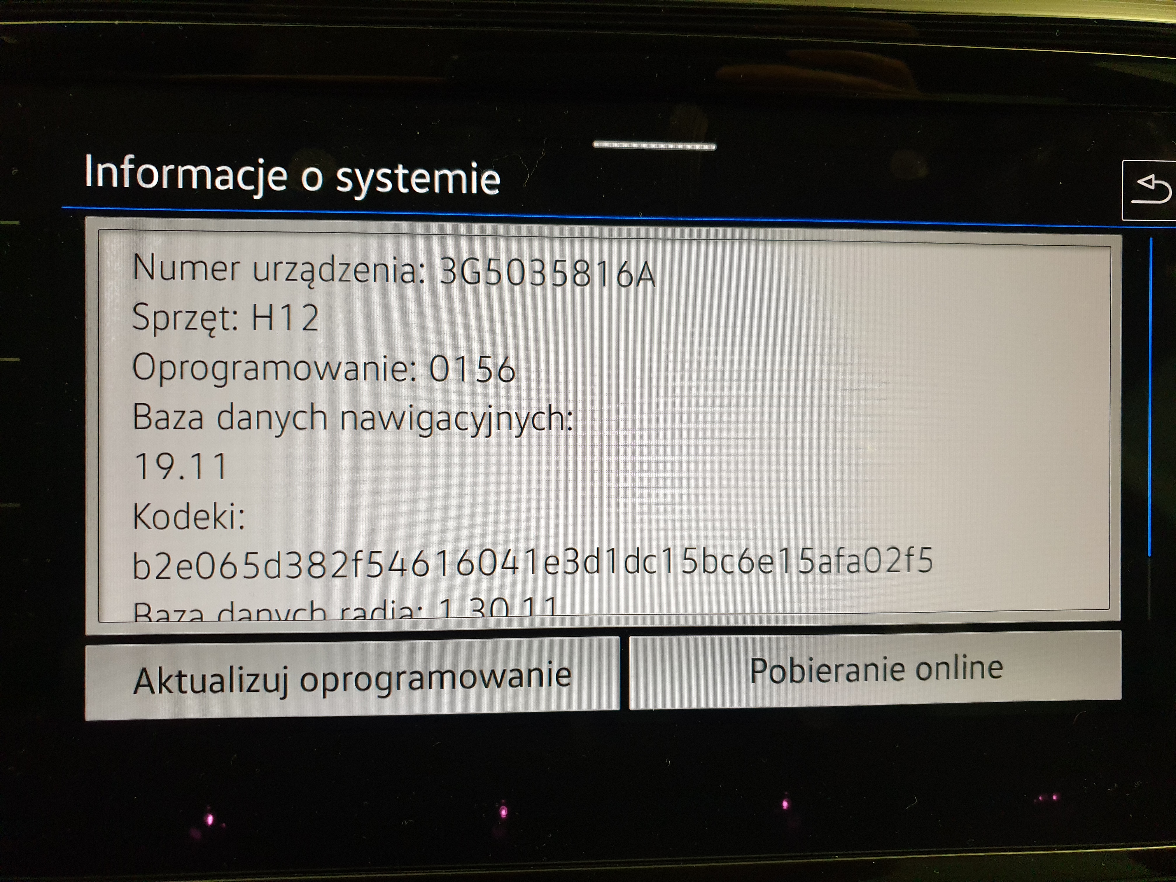

Ja mam 0156

A jednak :) kojarzysz czy po jakimś przeglądzie czy samo się ściągnęło ? jest cokolwiek lepiej czy nadal tak się muli na starcie ?
SoundFormat
Posty: 35
Re: Discovery Media Pro 2020
Post autor: SoundFormat » 03.02.2020, 19:47
Samo bo do serwisu na aktualizację OCU zawitałem dzisiaj (nie było komunikacji z we connect - któryś wątek na forum) a wersje 0156 miałem już wcześniej. Ale i tak muli przy starcie czasami masakra

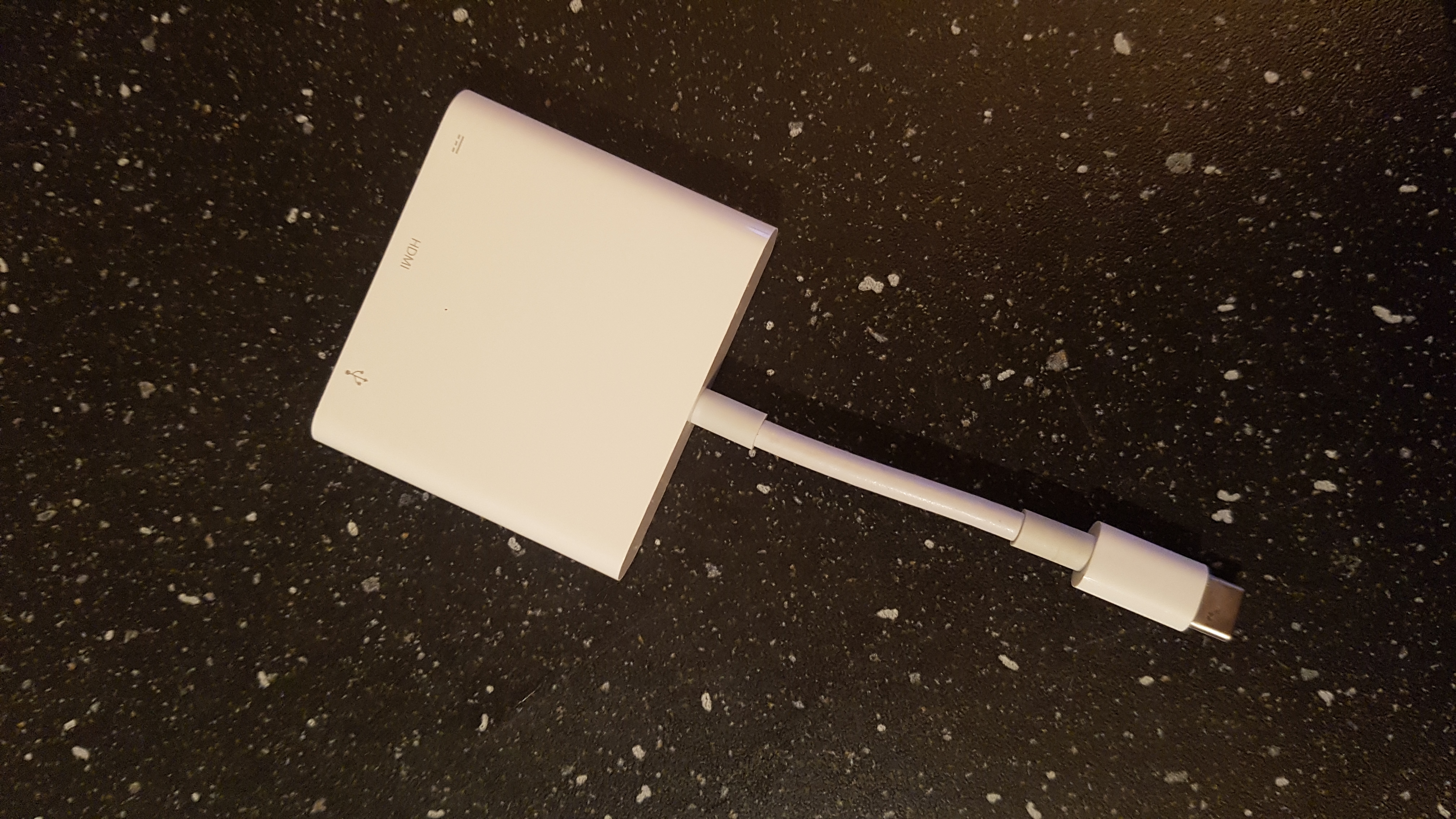

Dondon
Posty: 7
Rejestracja: 09.10.2019, 07:51
Post autor: Dondon » 04.02.2020, 16:18
U mnie wygląda to tak:
Aczkolwiek nie korzystam z przejściówki 1:1 tylko z:
i do tego podłączam przez USB tel
może w tym pies pogrzebany
jubiler
Posty: 45
Post autor: jubiler » 04.02.2020, 17:34
W tym.
Jak próbowałem przez taki hub, też nie działało.
