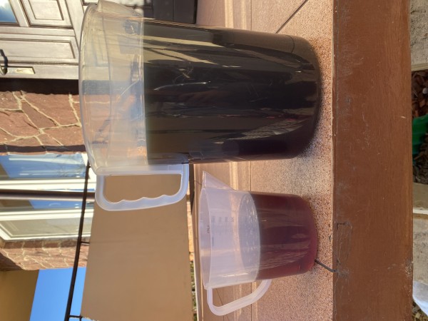

Jestem po samodzielnej wymianie oleju. Odmierzyłem dokładnie spuszczony olej i było go 5 ltr. 5,2 ltr. wlałem do skrzyni i te 200ml wyleciało przy kontroli stanu. Zmianę czuć już przy obsłudze lewarka. Pracuję zdecydowanie lżej. Olej po 55 tyś przebiegu był ciemny i śmierdział. Dostęp do filtra oleju jest elegancki od spodu. Nie trzeba nic demontować od góry. Zalałem Motul Multi DCTF
Update!
Po 3 miesiącach Motul został spuszczony i zalany oryginalny olej VW G 055529A2. Przy niskich, minusowych temperaturach, skrzynia na tym oleju pracowała fatalnie. Szarpanie, głośniejsza praca. Wszystko stabilizowało się po rozgrzaniu oleju. Po wymianie inna skrzynia. Cisza i płynność w zmianie biegów.

Tak z mechatroniki też. Na angielskim forum piszą, że pojemność serwisowa to 4,8-5 ltr. Cała procedura wymiany wykonana według dostępnych instrukcji.

Zalewają 6 ltr ale nadmiar spuszczają. Wystarczy popatrzeć na filmikach ile tego oleju zlatuje po nagrzaniu z tych 6 wlanych. Ja wlałem mniej i mniej spuściłem.
