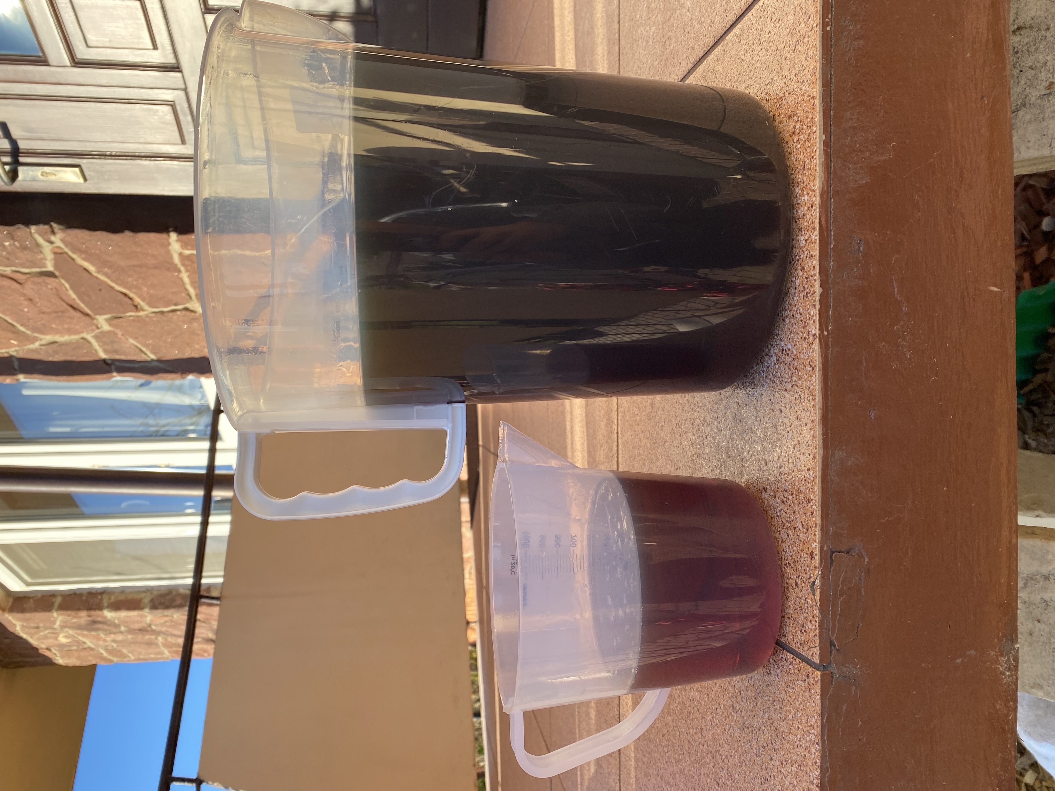

Jestem po samodzielnej wymianie oleju. Odmierzyłem dokładnie spuszczony olej i było go 5 ltr. 5,2 ltr. wlałem do skrzyni i te 200ml wyleciało przy kontroli stanu. Zmianę czuć już przy obsłudze lewarka. Pracuję zdecydowanie lżej. Olej po 55 tyś przebiegu był ciemny i śmierdział. Dostęp do filtra oleju jest elegancki od spodu. Nie trzeba nic demontować od góry. Zalałem Motul Multi DCTF
Update!
Po 3 miesiącach Motul został spuszczony i zalany oryginalny olej VW G 055529A2. Przy niskich, minusowych temperaturach, skrzynia na tym oleju pracowała fatalnie. Szarpanie, głośniejsza praca. Wszystko stabilizowało się po rozgrzaniu oleju. Po wymianie inna skrzynia. Cisza i płynność w zmianie biegów.

U mnie ale w Tiguanie po 60kkm był ładny nie śmierdział. Ale może mniejsza moc silnika była :). W każdym razie przy 100kkm i tak padł czujnik ciernienia w mechatronice.
Co do tego ile wlałeś- a czy spuszczałeś tez z . Mechatroniki? I trzeba było wlać więcej niż te 5.2 dać popracować i zlać nadmiar.

Tak z mechatroniki też. Na angielskim forum piszą, że pojemność serwisowa to 4,8-5 ltr. Cała procedura wymiany wykonana według dostępnych instrukcji.

No to ok. Nie wiem czemu wydawało mi się ze 6L. Ja na skrzynie gdzie sciągalem mechatronikę póżniej weszło wiecej bo wiadomo ze wtedy wszytko suche. Oby sie tylko żaden czujnik nie wysypał. Moja w arteonie ponoc juz po naprawie ale jeszcze nie znam szczegółów co było.

Zalewają 6 ltr ale nadmiar spuszczają. Wystarczy popatrzeć na filmikach ile tego oleju zlatuje po nagrzaniu z tych 6 wlanych. Ja wlałem mniej i mniej spuściłem.
