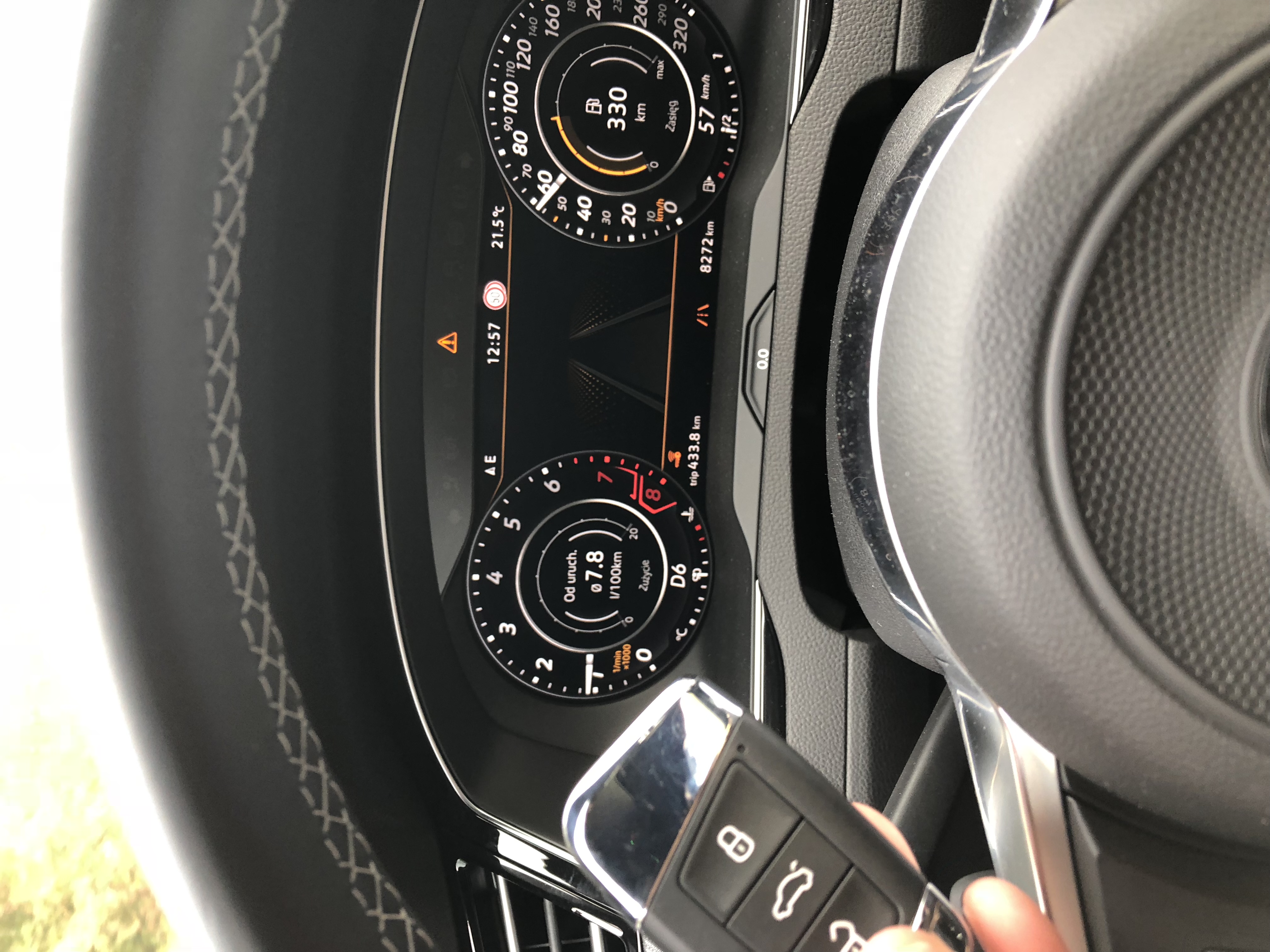

Dziś ciekawostka, samochod z czapy nagle upomnial się o kluczyk że go nie wykrywa, mimo że trzymałem go w dłoni. Problem znikł gdy wspomniałem coś o lawecie do pasażera 😅
