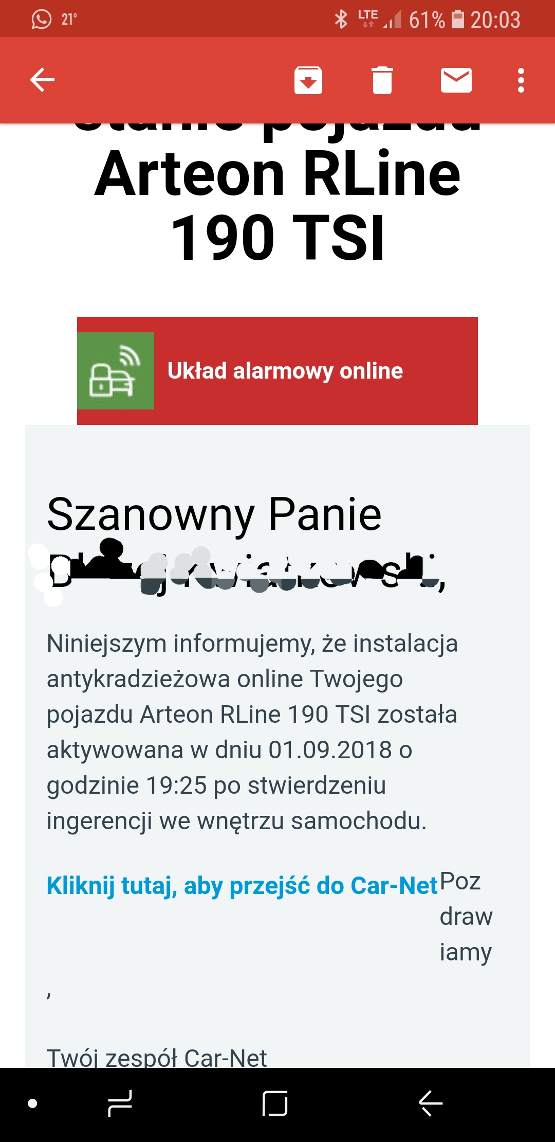

Post autor: Blazio1946 » 01.09.2018, 20:11
Nie pamiętam w jakim wątku było o alarmie... czy działa, jak sprawdzić czy jest, jak aktywować.
Dzisiaj będąc na myjni, klucz w kieszeni, żona w aucie.
Samochód się zamknął, czujniki w klamkach reagują na ciepłą wodę, po minucie może po dwóch włączył się alarm. Wykrył ruch w środku samochodu.
Po 30 minutach dostałem powiadomienie maila.
Posty: 489
Re: Car-Net
Post autor: Lazi » 02.09.2018, 01:13
Kurde, trochę długo... W takim przypadku każda minuta się liczy. Ja zauważyłem u siebie, że jak ustawiłem sobie powiadomienie o opuszczeniu zdefiniowanego obszaru na maila to zadziałało raptem ze trzy razy, a powinno codziennie. Słabo im to wyszło...
