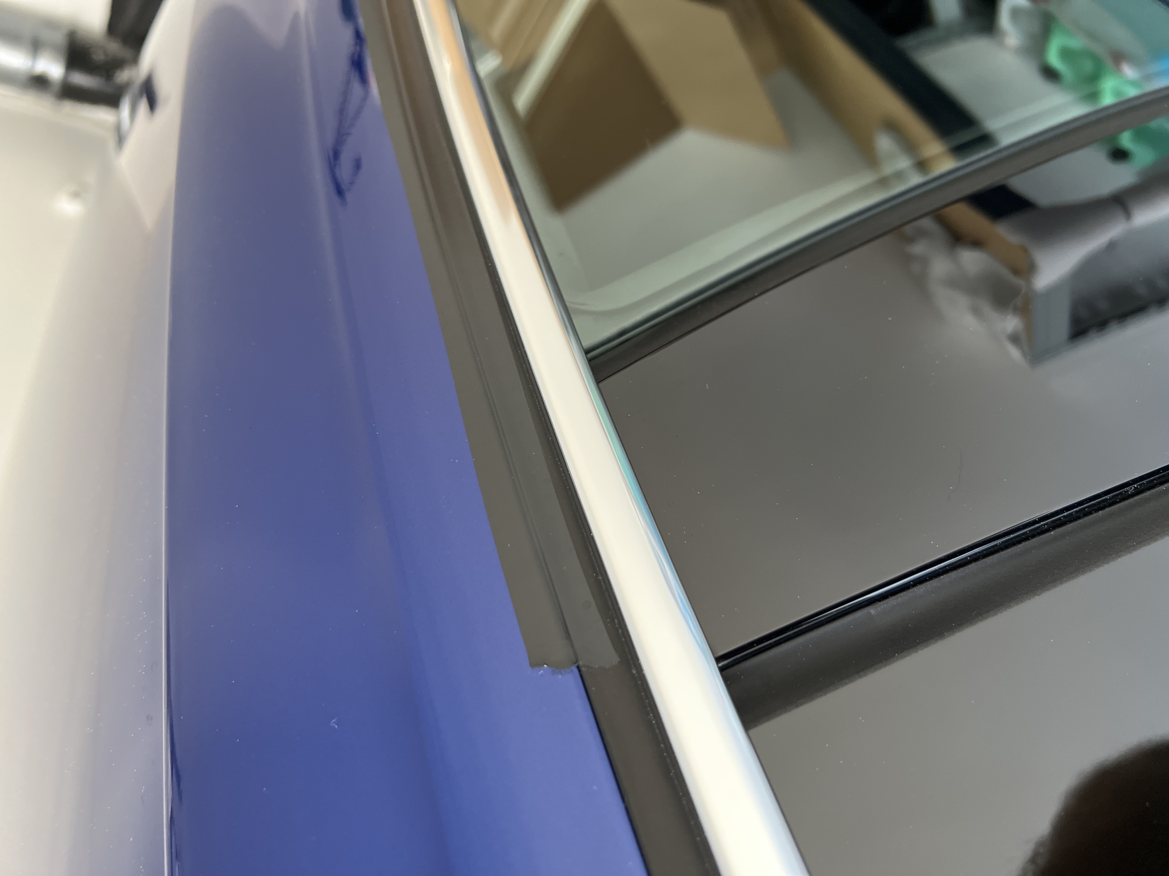

Post autor: Czekson4 » 11.05.2022, 15:07
Znalazłem rozwiązanie trąb anielskich w moim Arteon R. Przyczyną okazała się górna uszczelka... Wystarczy przykleić ją trochę taśmą izolacyjną i problem jak ręką odjął. Zdjęcie robione na szybko po testach.
