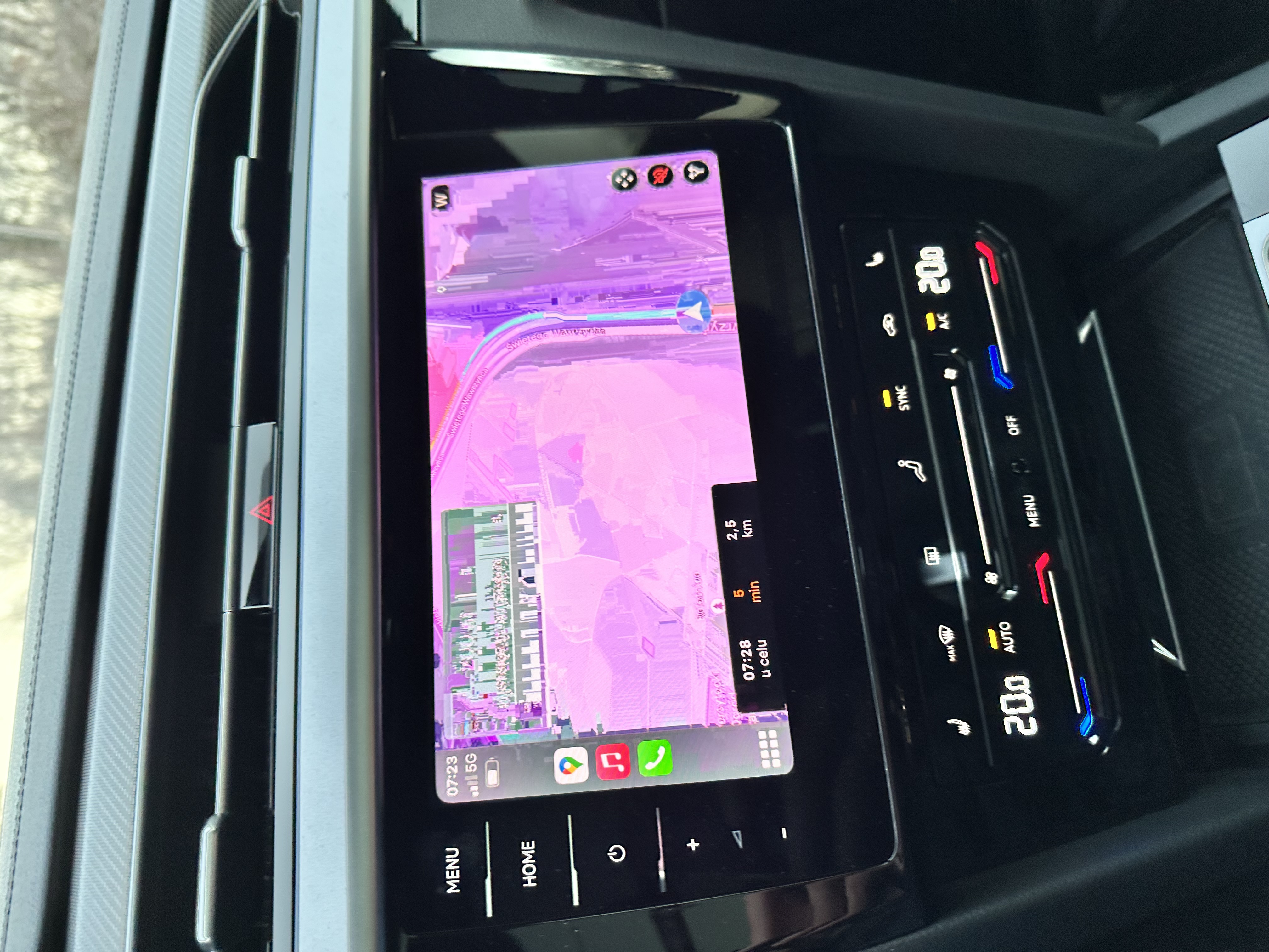

Cześć, a ja mam taki problem z Apple CarPlay, że po jakimś czasie obraz zaczyna się rozmazywać jak na zdjęciu. Muszę wtedy wcisnąć przycisk wyboru trybu jazdy i zamknąć go X. CarPlay zaczyna działać wtedy poprawie, co jakiś czas problem występuje ponownie. Byłem wczoraj w VW i zrobili update softu jednak nic to nie pomogło, problem cały czas występuje. Do tego obserwuję, że mapy mają około 1-2 sekundy opóźnienia w stosunku do tego co pokazują i gdzie jest auto. Tak samo wybranie jakiekolwiek opcji na mapie działa z opóźnieniem. Czy miał ktoś coś podobnego? Wiecie jak to naprawić?
Telefon którego używam to iPhone 14pro.
