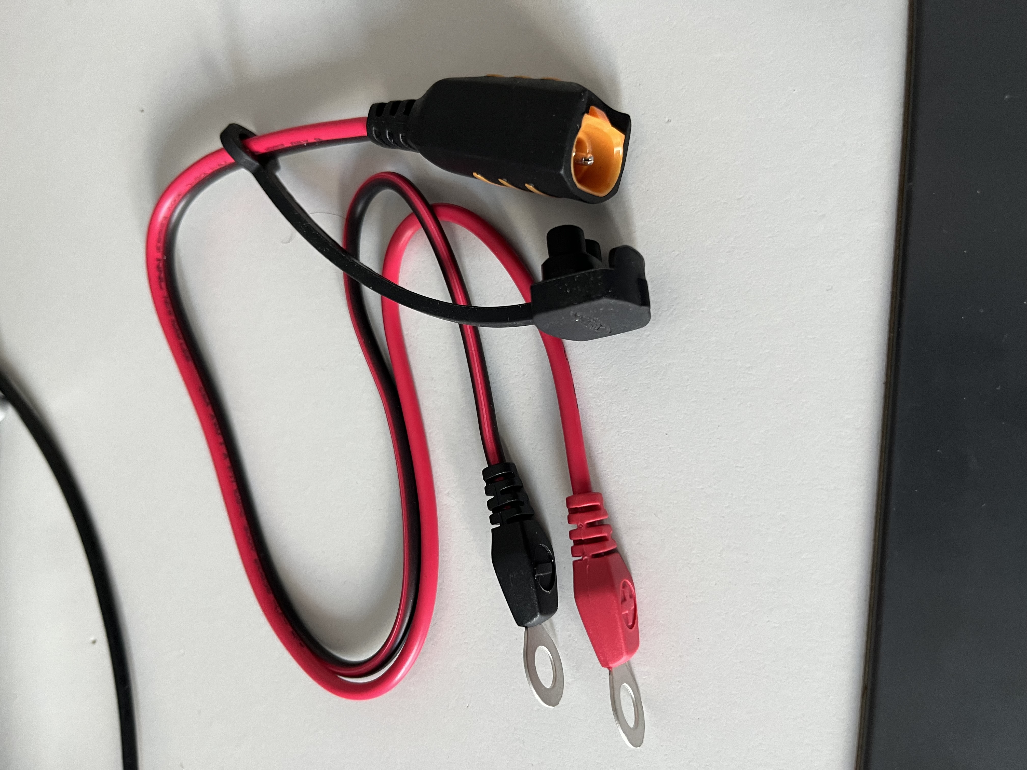

Piksel
Posty: 28
Re: Prostownik
Post autor: Piksel » 10.08.2023, 16:30
Kup sobie Cetek 3.8. Ładowarka jest automatyczna i jest tam taki fajny kabelek z gniazdkiem, który na stałe podłączasz do aku i wpinasz ładowarkę szybko, kiedy potrzebujesz (na fotce). Doładowujesz oczywiście przy podłączonym aku w instalacji, ale pamiętaj, żeby nie włączać wówczas zapłonu!!!
