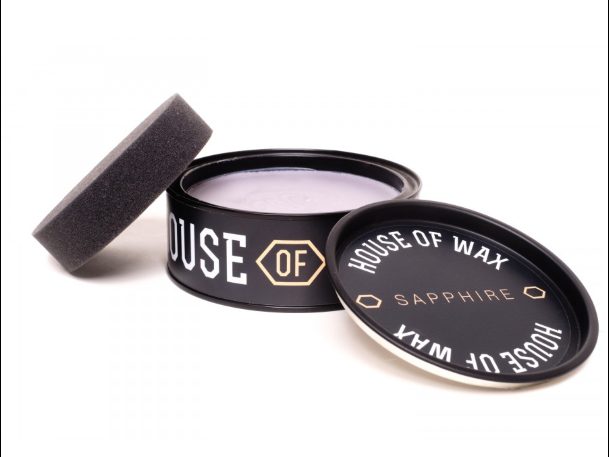

Dla osób, które nie mają dostępu do dobrej myjni ręcznej, sami nie myją auta lub myją tylko na bezdotykowych myjniach polecam woski. Są naturalne, syntetyczne, politury, cleanery, quick detailery, polimery i cholera wie jakie jeszcze... Najbardziej trwałe syntetyczne wytrzymują do 6 miesięcy (nie 12 jak na pudełku) a nakłada się 2h ze szwagrem i efekt też będzie świetny
. Kropelki będą spadać. Amen.
