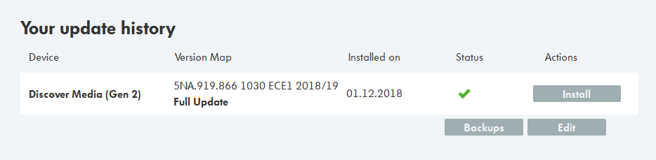

Mi zainstalowało to, chyba że to stara wersja?
2018/19 pewnie 19 tydzień czyli jednak stara
to po kij aktualizował...niemieckie oprogramowanie czego tu się spodziewać ehhh
