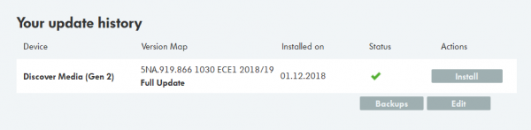

Również pobrałem wariant 5 i Polski nie ma. A tak się cieszyłem nowymi mapami DM, bo troche juz się zdezaktualizowały...forte pisze: ↑01.12.2018, 14:35Czy ktoś pobierał mapy z 01.10.18 do DM? Pobrałem wariant 5, czyli zgodnie z opisem powinien obejmować Polskę. Po uruchomieniu w nawigacji siatka dróg kończy się na granicy PL-DE. Wygląda na to że żadne mapy nie obejmują w całości Polski, bo wg opisów tylko 5. wariant zawiera Polskę w całości.

Tak jak kolega wyżej pisał - instalujcie przez vw managera, region eu1.

Niestety przez managera w DM ciągnie stara wersje z kwietnia. Cóż trzeba grzecznie czekać.

Przez managera aktualizowałem DM, pobrałem całe 13GB. Wszystko działa.

Może użyłeś managera pobranego kiedyś tam? Pobierz managera na nowo i spróbuj.MaciekFLEX pisze: ↑03.12.2018, 23:20Niestety przez managera w DM ciągnie stara wersje z kwietnia. Cóż trzeba grzecznie czekać.

Już poszedłem tym tropem... Na Macu i Windowsie to samo.

Mi zainstalowało to, chyba że to stara wersja?
2018/19 pewnie 19 tydzień czyli jednak stara
to po kij aktualizował...niemieckie oprogramowanie czego tu się spodziewać ehhh
