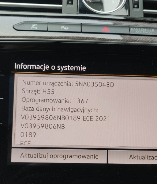

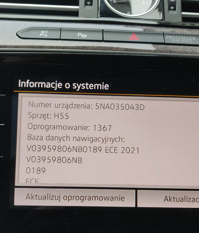

Jak zapewne część użytkowników Discover PRO z 2019 (MIB2) zdążyła się dowiedzieć, że jest nowa wersja oprogramowania oznaczona numerem 1367. Od VW dowiedziałem się, że można ją zaktualizować tylko poprzez wizytę w ASO, bo nie ma możliwości aktualizacji on-line czy w inny sposób.
Koledzy zza wschodniej granicy jak zwykle wyszli na przeciw takim twierdzeniom i mam już zaktualizowany system z ver. 1161 do ver. 1367.
Co prawda nie zauważam jakichś dodatkowych opcji, ale zawsze dobrze wiedzieć, że się da. ;)
Polecam lekturę tu: https://www.drive2.ru/c/570961271092936983/
lub od razu do ściągania: https://mega.nz/folder/3Y5T2Z5A#L2endnM ... r/GEhkjKaQ
Są tam z pewnością też pliki dla innych wersji systemu.
Posty: 171
Re: Aktualizacja oprogramowania auta?
Post autor: arteonR » 18.11.2020, 10:11
LordVATer pisze:
17.11.2020, 09:14
Ciekawa opcja - chętnie bym zrobił update mib3 z 0152 do 0156, ale nie widzę na tych stronach.
LordVATer
Posty: 129
Post autor: LordVATer » 18.11.2020, 13:38
A to u was w autach >2020 nie działa on line?
Posty: 171
Post autor: arteonR » 18.11.2020, 14:27
LordVATer pisze:
18.11.2020, 13:38
Wygląda jak narazie, że tylko update map się robi online i jest zauważalna zmiana wersji mapy na 20.9 itd.
Soft w MIB raczej nie jest online chociaż przychodzą aktualizacje i poprawki już kilka razy natomiast ta wersja 0152 nie podniosła się u mnie nigdy.
Może ktoś potwierdzić z tego co gdzieś było na forum, że tylko po wizytach w aso się pojawiało 0156?
