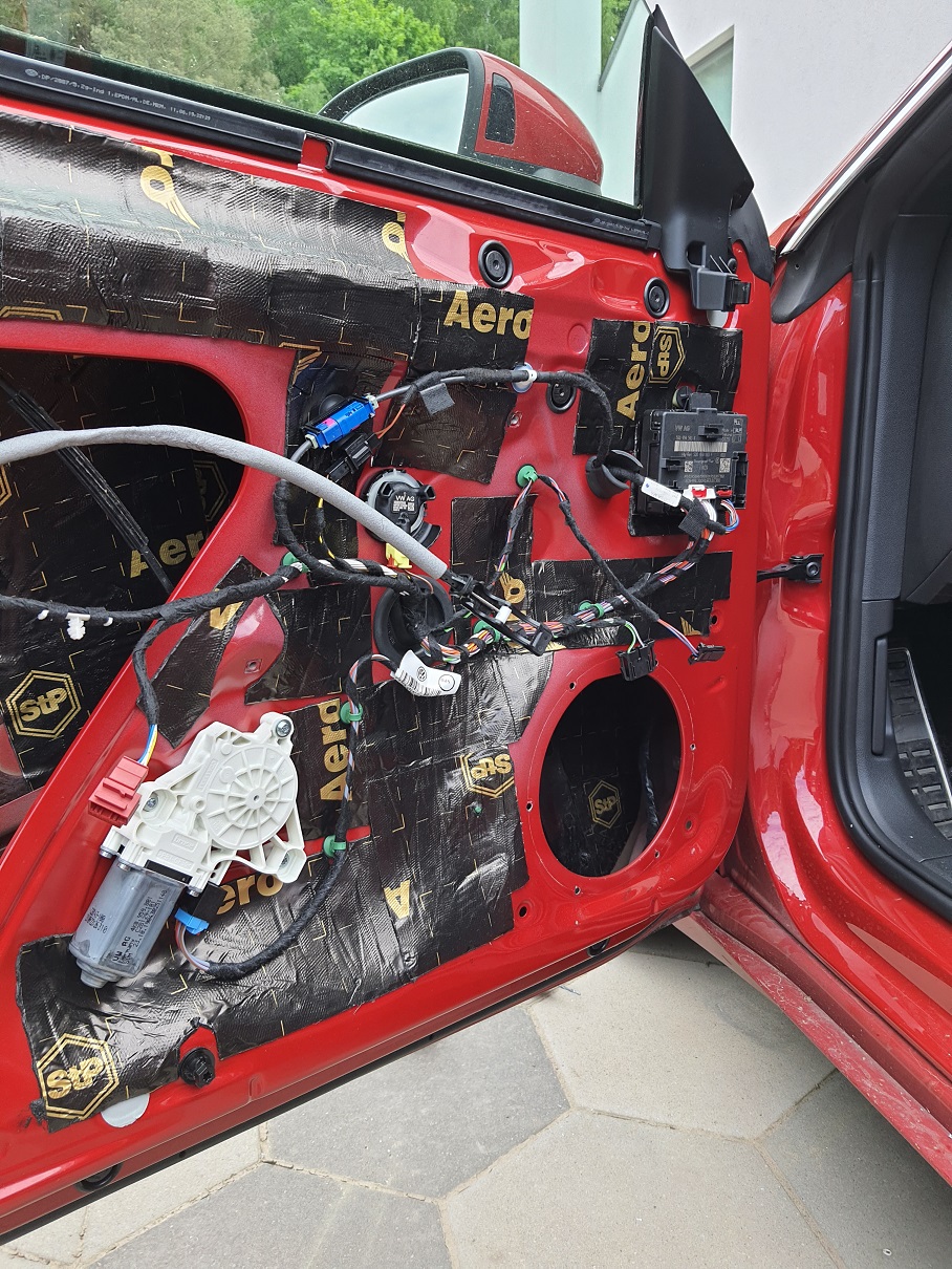

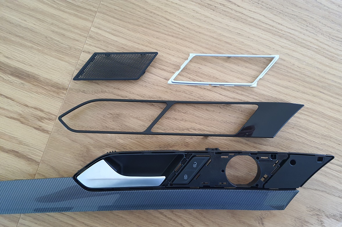

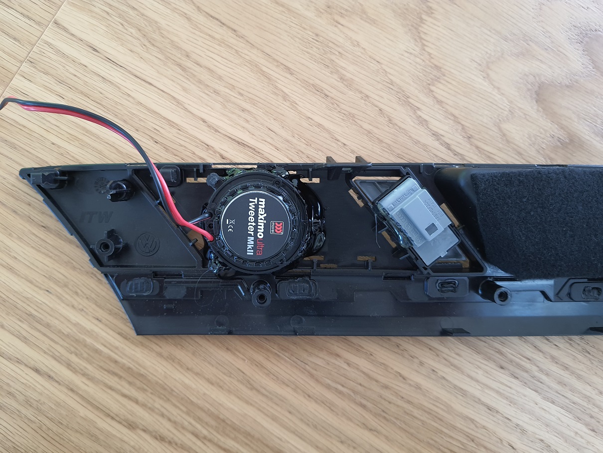

Wygłuszenie ma tę wadę, że uwydatnia wszelkie źle spasowane elementy. Pojawiło się kilka świerszczy które doprowadzały mnie do %$#*.
Główna przyczyna wibracji to obudowa klamki i tweetera oraz plastikowa osłona otworu rewizyjnego drzwi. Element obudowy tweetera składa się z kilku fragmentów, które po rozebraniu i podklejeniu zamilkły.
Osłona rewizyjna dodatkowo wygłuszona od wewnątrz oraz podklejona filcową taśmą na styku z drzwiami.
Wiedziałem, że kolejny raz będę demontował boczki więc już od jakiegoś czasu czekały nowe głośniki. 3 drożny zestaw morel.
