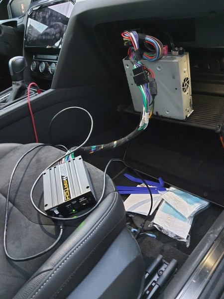

Długo do tematu się zabierałem ale w końcu jest... wzmacniacz z DSP.
Po podłączeniu, które okazało się problematyczne z powodu ograniczonej przestrzeni za radiem, udało mi się ustawić jedynie opóźnienia kanałów i zrobić pierwsze przymiarki do strojenia. Wybrałem się na przejażdżkę, zapuściłem kilka ulubionych utworów i jestem w szoku. Banan nie schodzi z twarzy, a to dalej na fabrycznych głośnikach i bez suba.

To jest jakiś fabryczny wznak z jakiejś wersji arteona czy z czegoś dobierany ?
To jest sprzęt od producenta helix/brax. Nazywa się to match m 5dsp. Plug'n'play z dodatkową wiązką okablowania. Szukałem czegoś małego bez konieczności prowadzenia kabla od akumulatora, a tutaj wpinamy się wtyczką w wiązkę radia.
Ok, a jak sie tym steruje ?
Usb i ich software. Można samemu stroić lub pobrać gotowe pliki konfiguracji ze strony. Zakupiłem mikrofon pomiarowy i bawię się w strojenie.

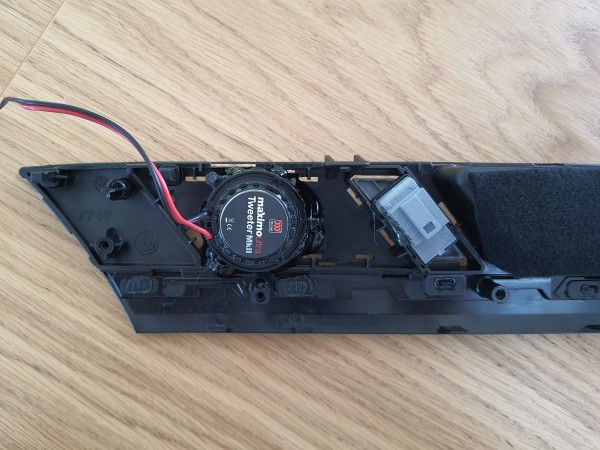

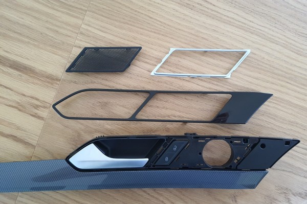

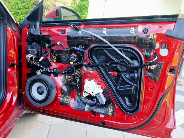

Wygłuszenie ma tę wadę, że uwydatnia wszelkie źle spasowane elementy. Pojawiło się kilka świerszczy które doprowadzały mnie do %$#*.
Główna przyczyna wibracji to obudowa klamki i tweetera oraz plastikowa osłona otworu rewizyjnego drzwi. Element obudowy tweetera składa się z kilku fragmentów, które po rozebraniu i podklejeniu zamilkły.

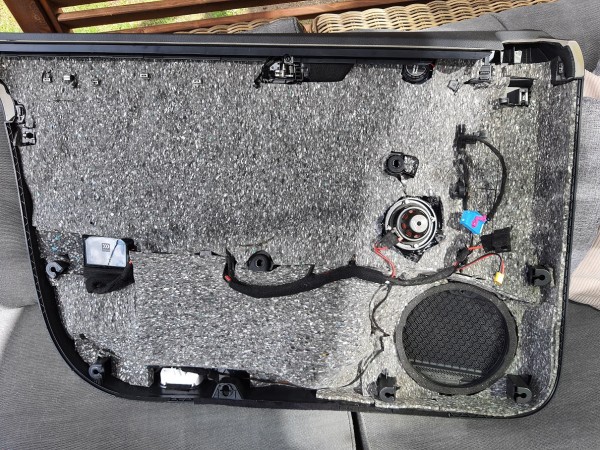

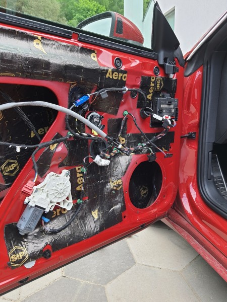

Osłona rewizyjna dodatkowo wygłuszona od wewnątrz oraz podklejona filcową taśmą na styku z drzwiami.
Wiedziałem, że kolejny raz będę demontował boczki więc już od jakiegoś czasu czekały nowe głośniki. 3 drożny zestaw morel.
Wszystko zmontowane, skręcone i obyło się bez ofiar.
Utwory które wcześniej wprowadzały drzwi w wibrację teraz grają czysto. I znowu banan na twarzy

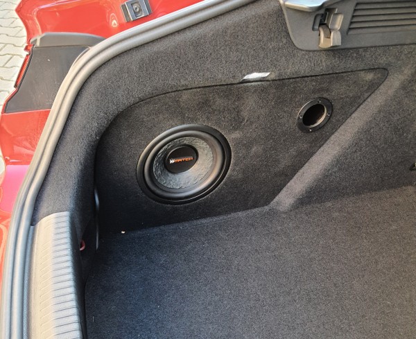

Sub robi robote.
Po podłączeniu suba i ustawieniu filtra hipass dla głośników w drzwiach na 80hz, brzmi to naprawdę fajnie. Wydawało mi się, że bas z drzwi jest wystarczający i nawet go za dużo, ale jednak to inna bajka.
Ooo ale zacnie się wpasował, nice
Ile wyszło Ci za suba?
Obudowa samoróbka, głośnik wyjątkowo tanio na amazon trafiłem. Przesyłka była droższa niż głośnik. Kumpel chciał taki sam i u sprzedającego cena wróciła do katalogowych 100euro
Tylko czasu dużo zeszło na wykonanie.
