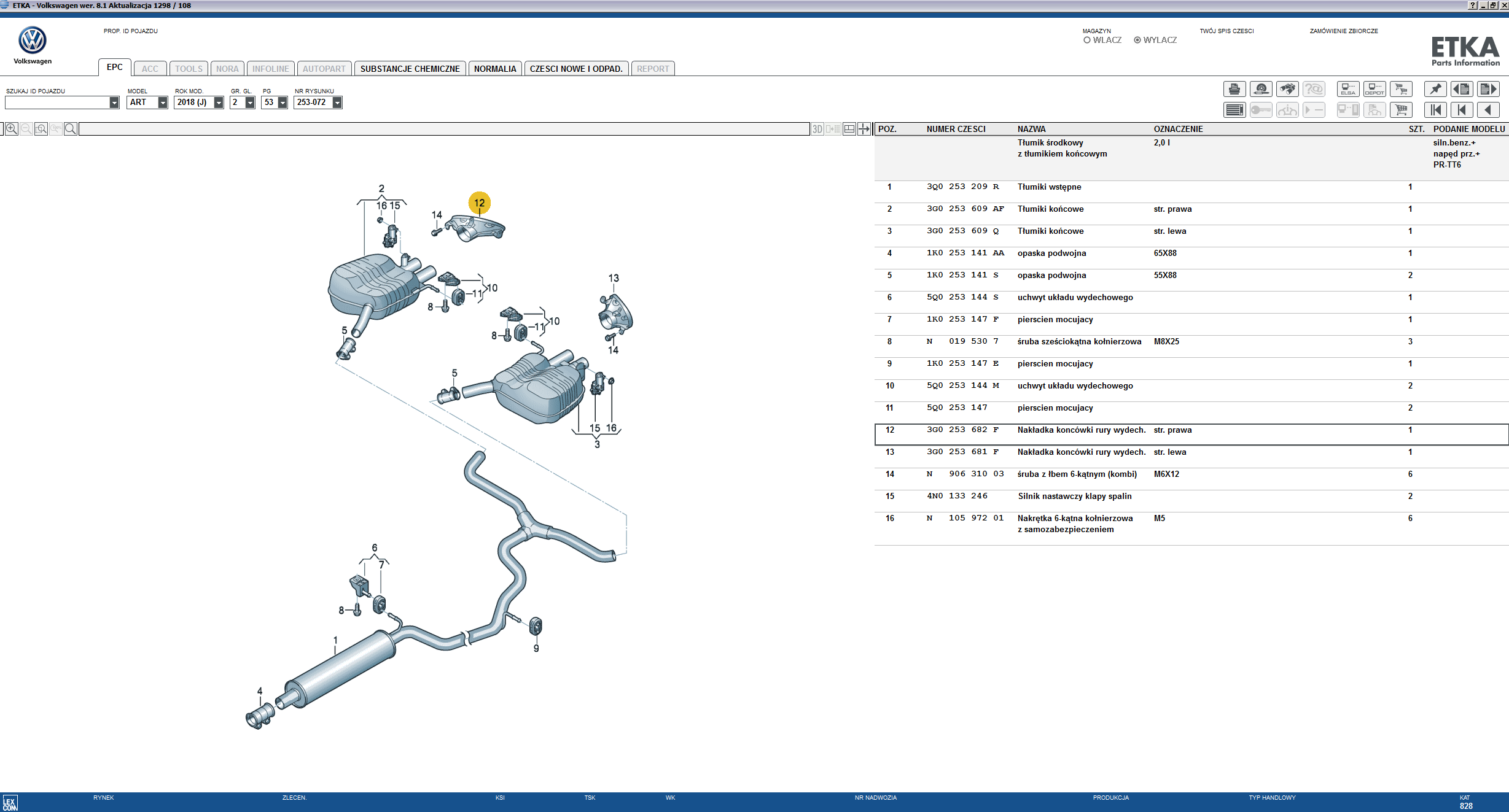

Tu mamy koncowki metalowe przelotowe:

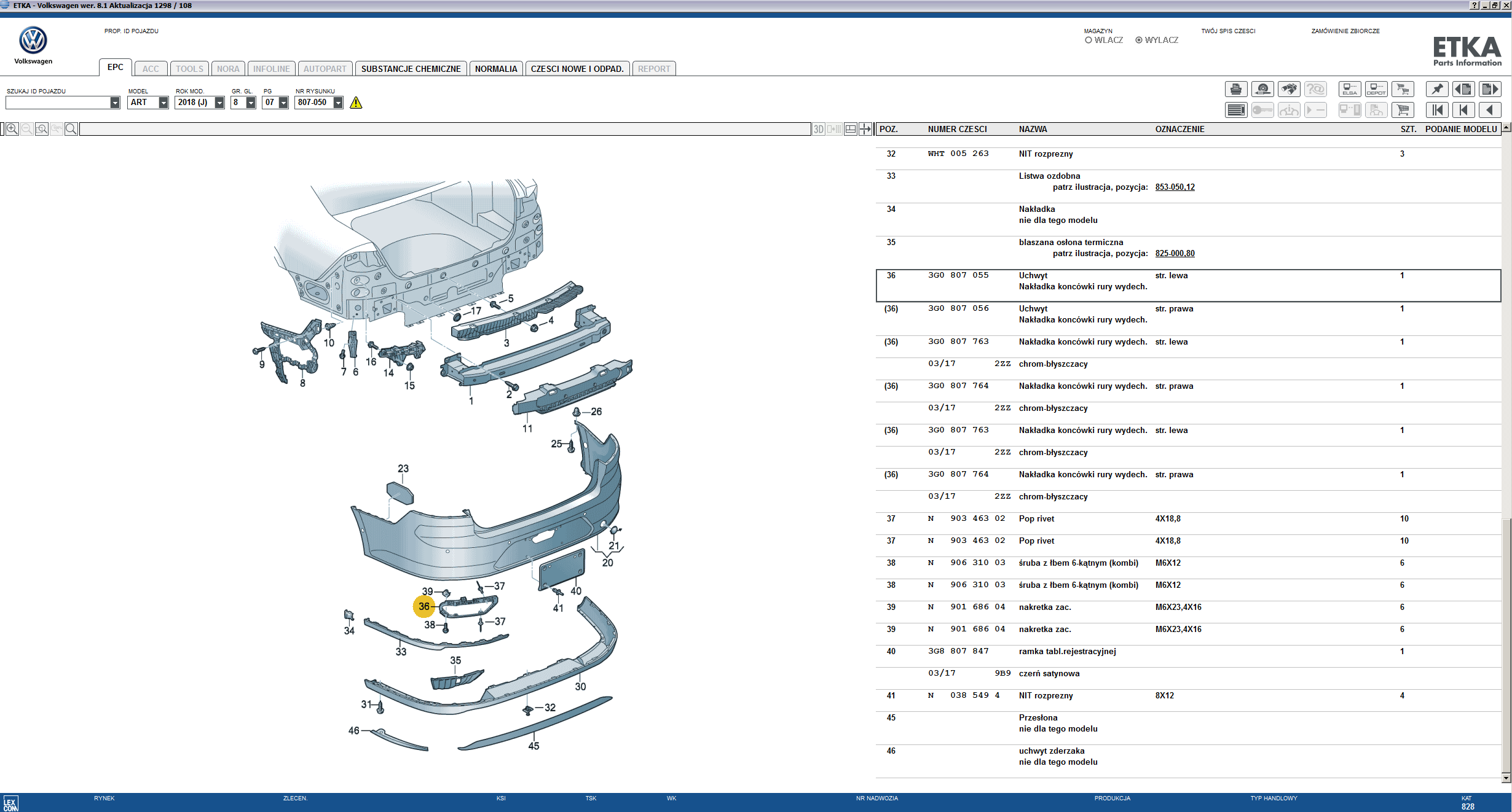

Tu mamy plastiki laczace to powyzej ze zderzakiem:

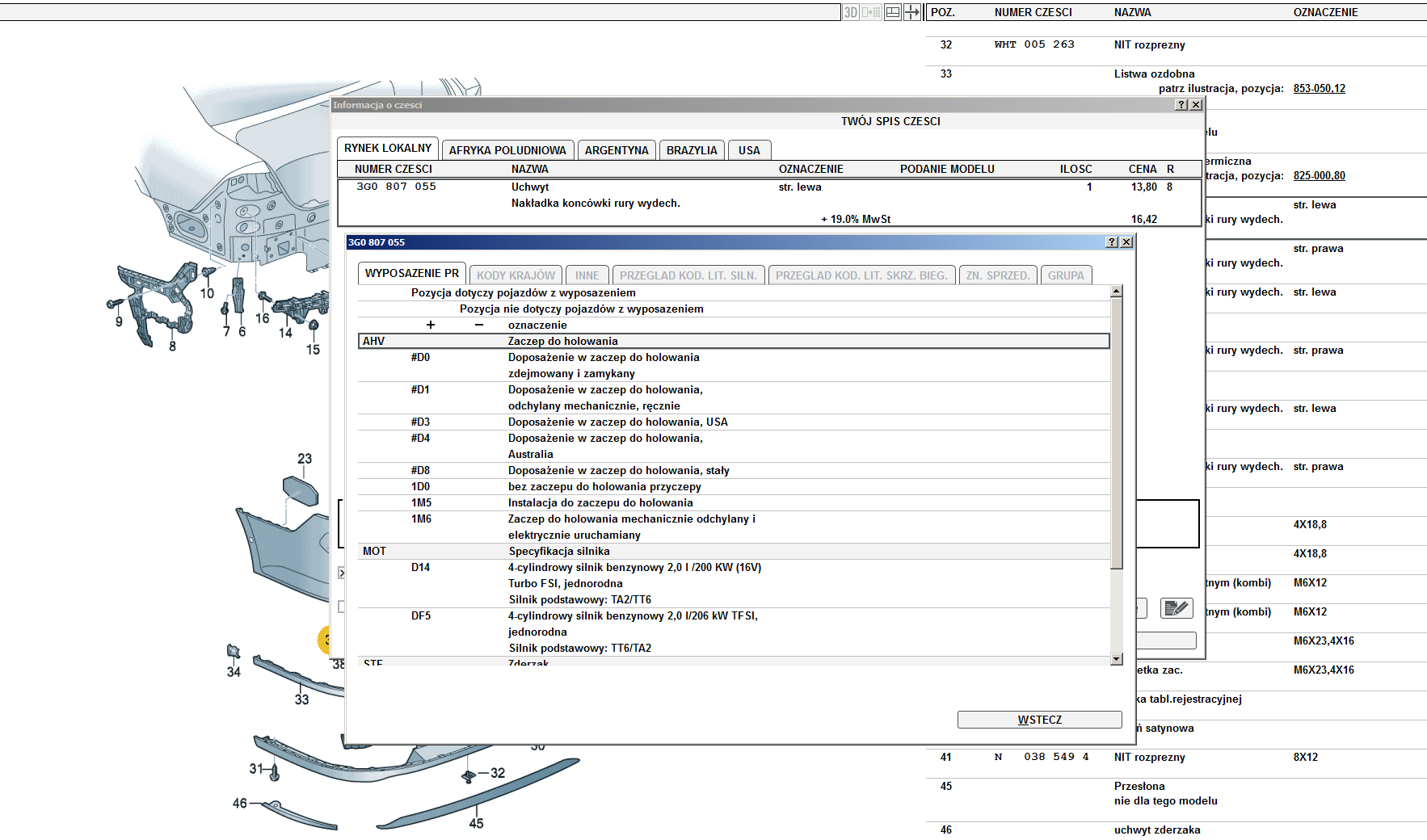

Tu info co do wystepowania tego numeru czesci powyzej:

Te przelotki na pierwszymi rysunku jakoś dziwnie odwzorowane 🤔 Jakby z montażem bezpośrednio na rurze wydechowej i to jednej. Dla drugiej tej od klap w 200kw TSI już nie ma miejsca.
Re: Arteon MY2019 zmiany
Post autor: kriss555 » 23.07.2019, 23:10
Bo to inne przelotki, nie na europejski rynek. Te od nas sa szersze bo sa na dwururke. Ramke da sie wyjac z tych zaslepek udajacych rury ale jest to problematyczne, lepiej dolozyc 100zl i miec nowe osobno
