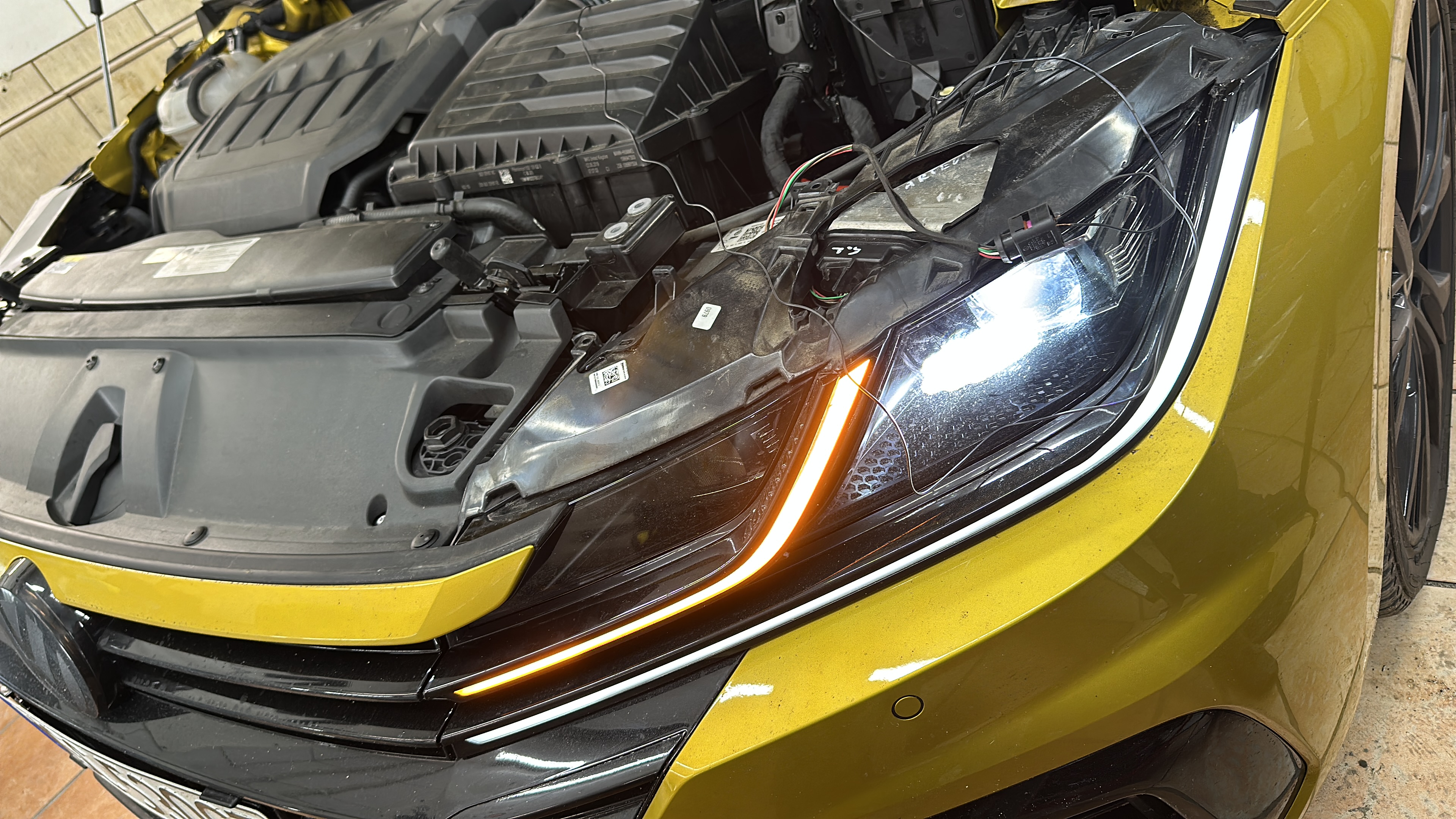

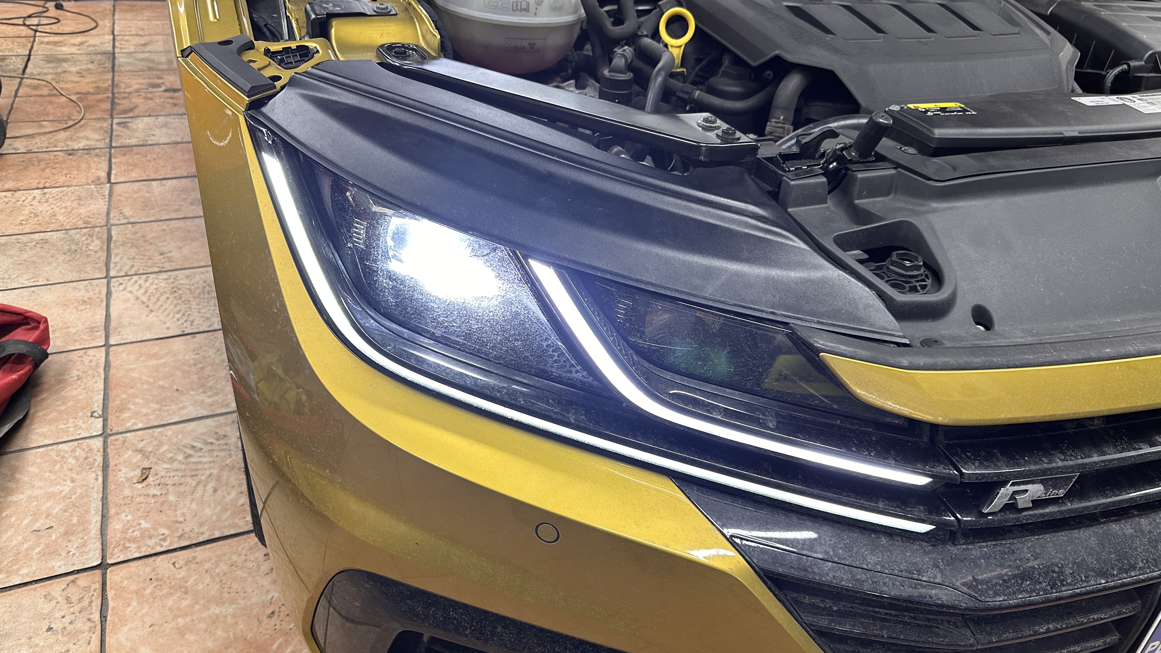

Dorwalem dwa moduły ale wyszło że mają różne kolory.
Będę je podłączać pod kostkę główną lampy, aby działały jak światła do jazdy dziennej. Kierunek zostawiam jako żarówkę.

Tzn trochę trzeba byłoby pokombinować żeby kable od żarówki z kierunkiem poszły do paska led. A na żarówkę puścić inne kable które dadzą.
Teoretycznie można to zrobić ładnie, estetycznie żeby nie było widać kombinacji. Wszystko będzie wewnątrz obudowy. Jak ogarnę temat kolorów modułu to wszystko zrobię i opiszę tu w temacie. Póki co święta więc trochę poczekamy.

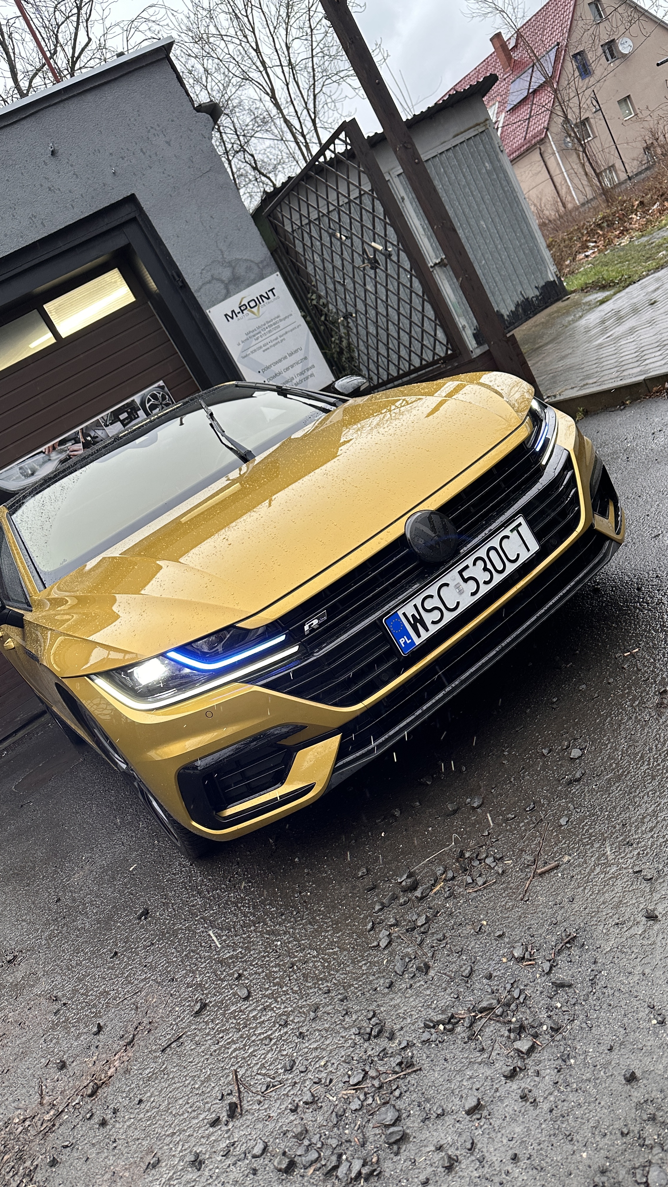

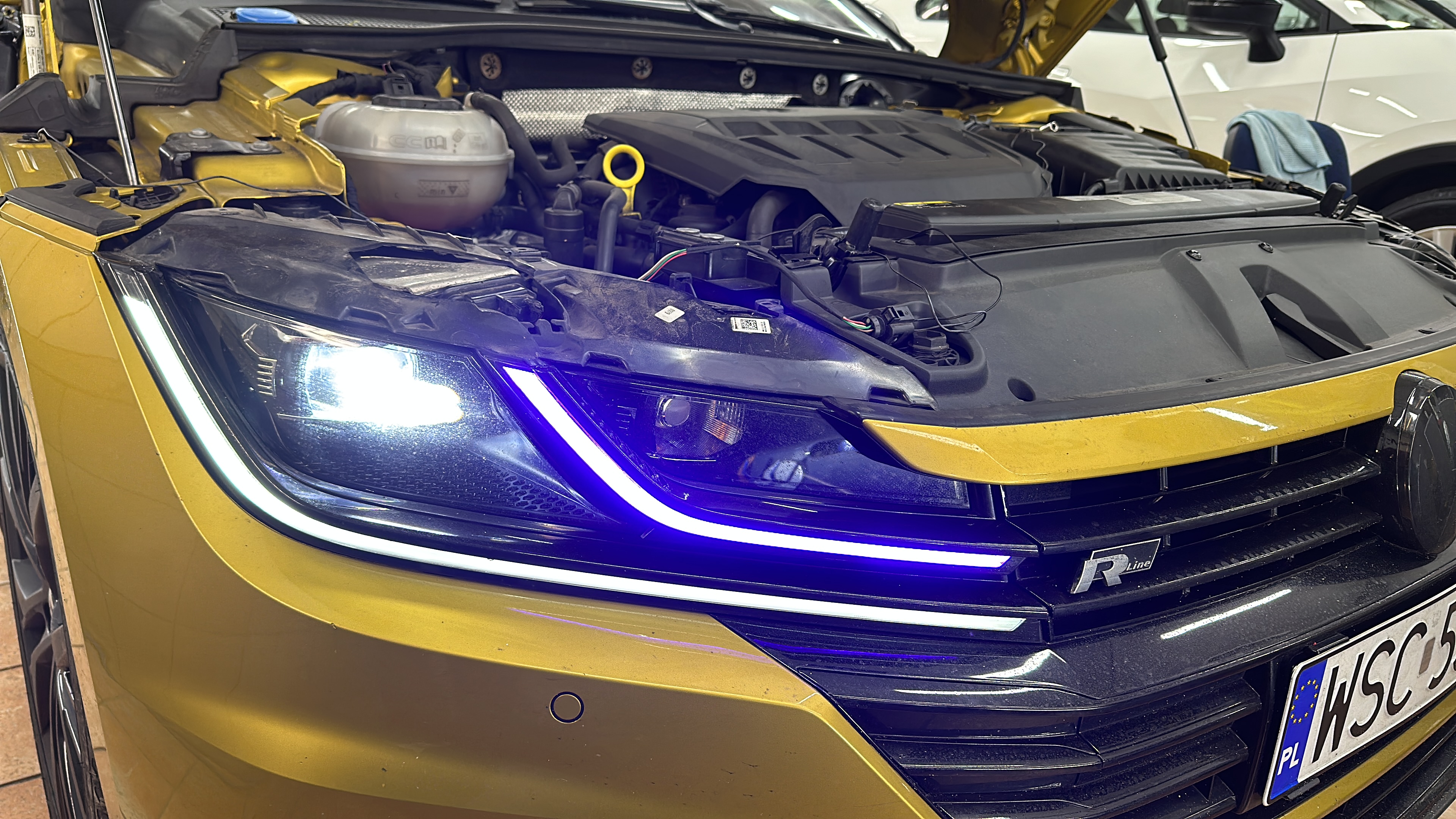

Udało się siąść do tematu, ale problem jest taki… że po dłuższym grzaniu auta ledy zmieniają barwę na niebieski. I nie mam pojęcia co zrobić.
Jakieś propozycje?
