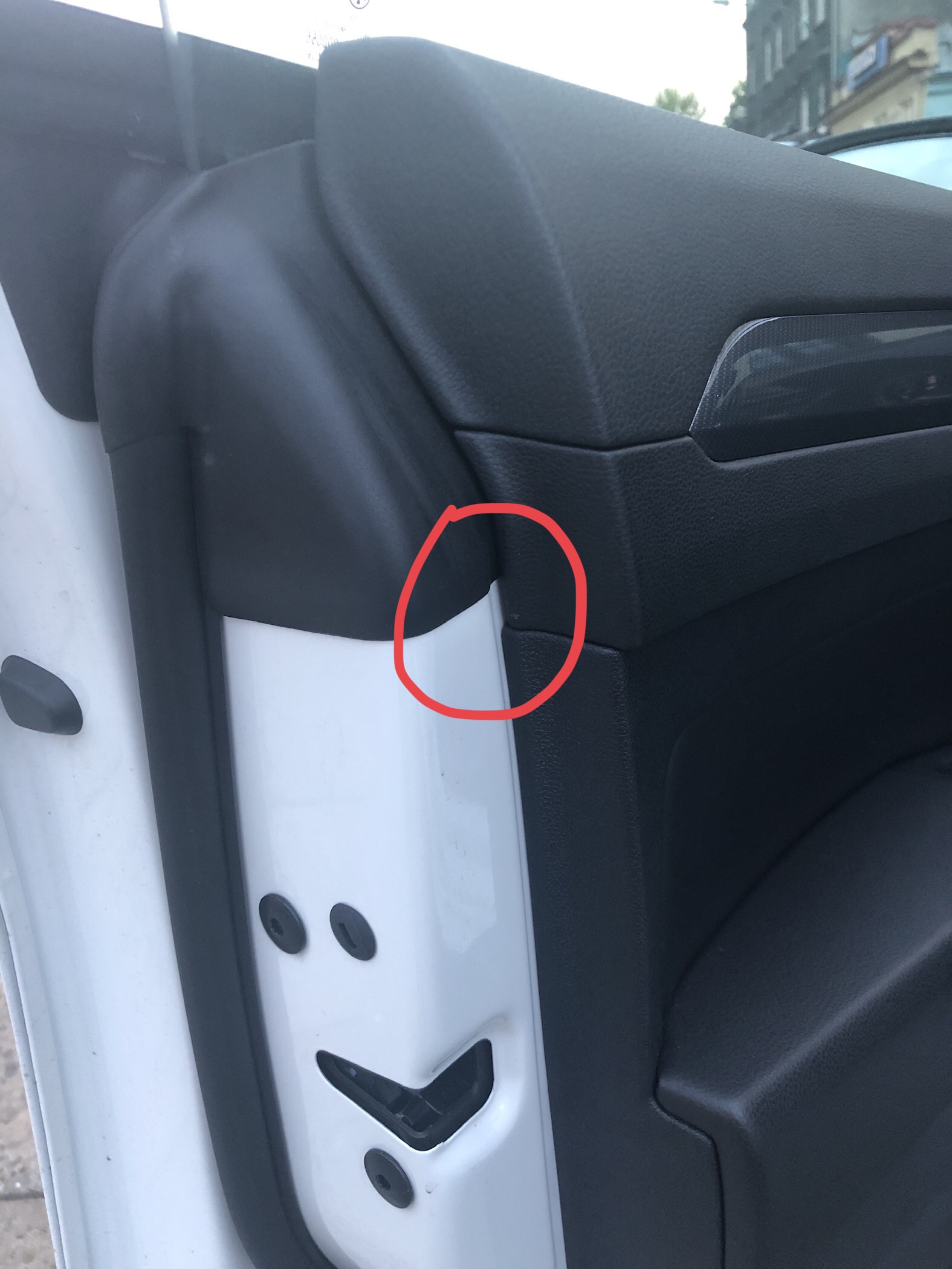

zs77706 pisze: ↑
07.05.2019, 17:44
Dokladnie tam gdzie jest podlokietnik w drzwiach, tak ?
Chyba o to chodzi.
Post autor: Artpe » 07.05.2019, 22:34
Dokładnie o to miejsce

Swider2222
Rejestracja: 27.02.2019, 12:06
Post autor: Swider2222 » 08.05.2019, 15:55
Usterka usunięta u mnie było to co kolega wyżej opisał z filmem na Youtube czyli przewód paliwowy.
Najpierw rozebrali całe drzwi, próg i nadal brzeczalo. Odpowiedziałem im delikatnie że może to przewód paliwowy, pokazałem filmik, dzisiaj rano sprawdzili i mówią że usterka usunięta. Brawo forum i brawo dla ASO że posłuchali rady konsumenta :):):)

Swider2222 pisze: ↑
08.05.2019, 15:55
Radzę poprawić te przewody nawet jak nie brzęczą.
Z tego co rozmawiałem z technikami i co widać trochę na filmiku przewody mają bardzo dużą swobodę latania po tym profilu.
Czort wie czy nie może to skutkować potencjalnym ich uszkodzeniem w przyszłości.
Pianka czy opaska zaciskowa, wszystko dobre, byleby je unieruchomić. Będzie ciszej i bezpieczniej.
