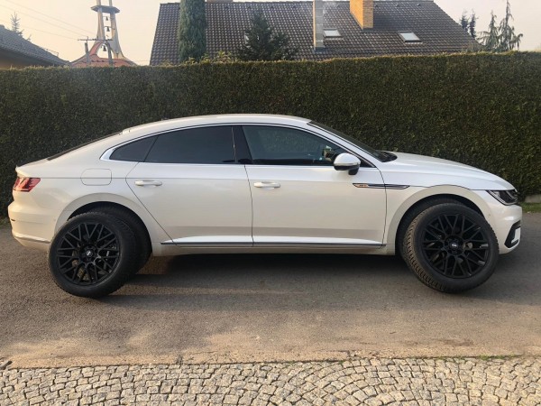

Założyłem dziś opony na felgi.
Opony Nokian WR D4 245/45 R18 100 V XL
Felgi MOMO REVENGE BLK 8x18 5x112 ET35 - felgi zakupiłem u Kolegi Xfelgi_pl - polecam !
PS. czekam na drugi zestaw felg :)
Jeszcze nie założyłem, ale przypasowałem, tak to wygląda:
