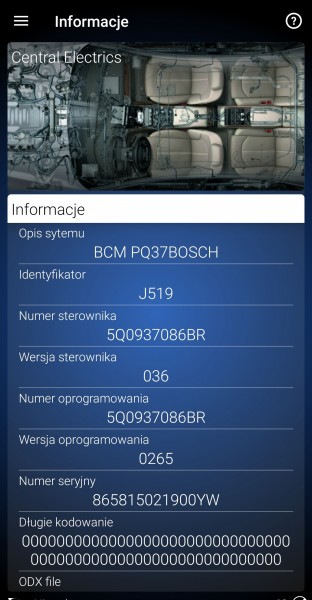

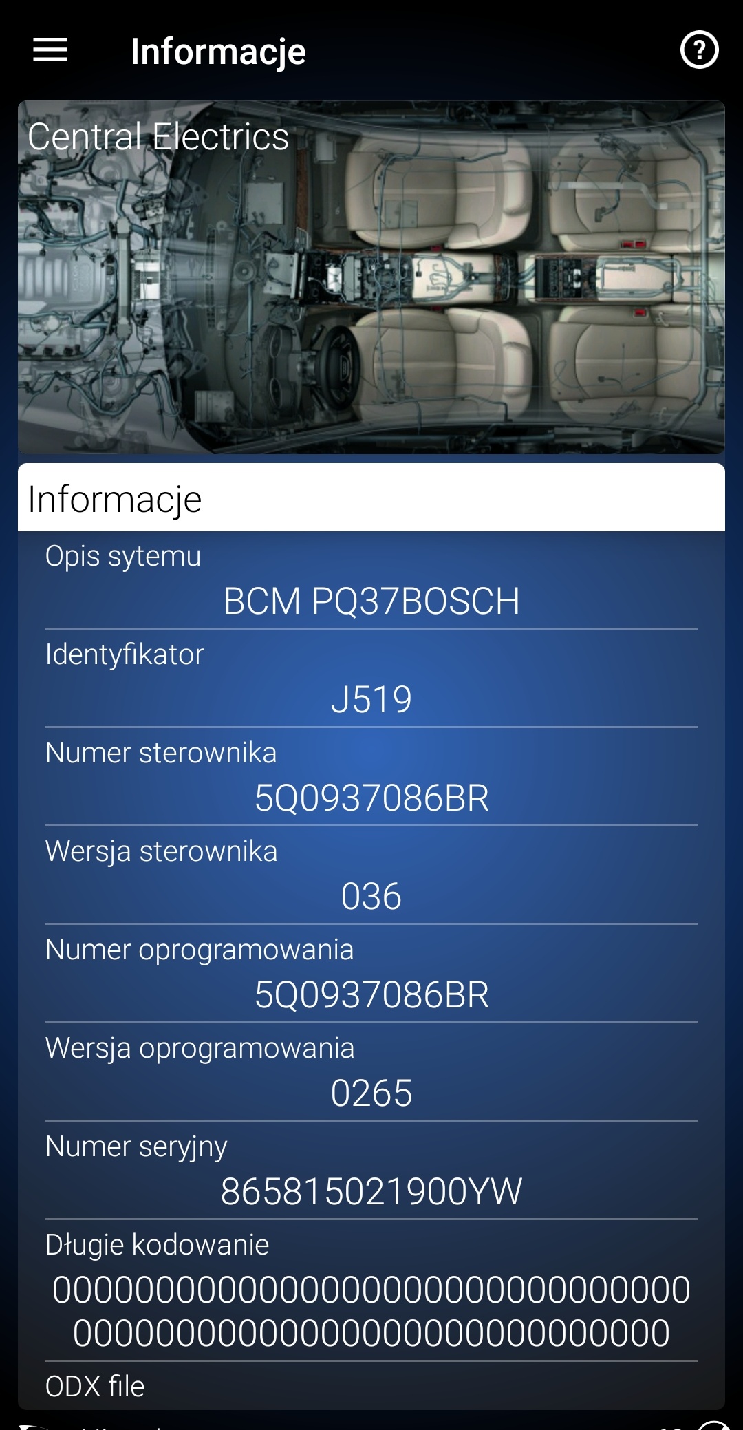

Czy może ktoś wie, czemu mam w module 09 długie kodowanie składające się z samych zer?
Mało mnie to martwiło do tej pory, ale podpiąłem VCDS i wyskoczyło mi, że nie ma możliwości kodowania. 😳

W 09 wszystko zmieniasz przez adaptacje

Jednak znakazłem sporo info o kodowaniu i nie znalazłem sytuacji z zerami jak u mnie.
Jak to wygląda w Was - też same zera, czy "normalnie" zestaw bitów?

Tak same zera. Gdzieś widziałem info, że przeniesiono własnie w 09 całe kodowanie do adaptacji w nowych modelach.
