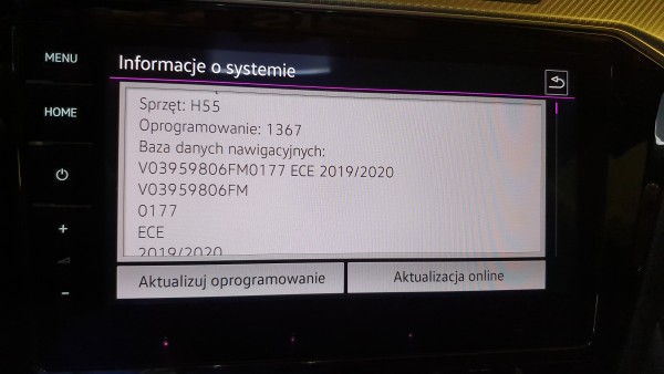

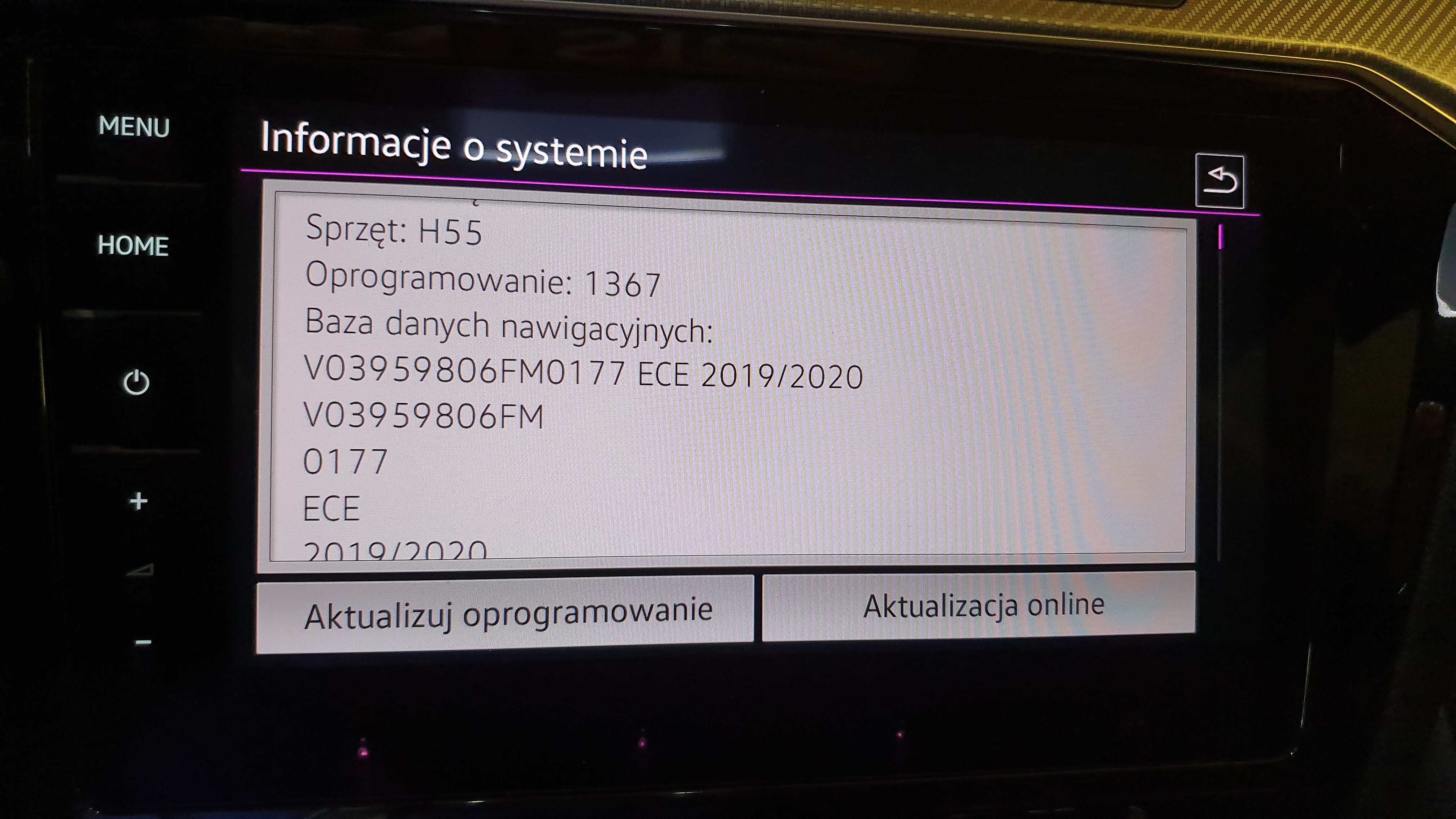

Mam te modyfikacje oraz około 10 innych. We wtorek odebrałem autko z serwisu. Żadnych uwag wszystko tak jak było wcześniej działa i jest na swoim miejscu a przekazujący mi samochód i informował mnie, że wgrali update softu.
Mozna wiedziec czego doyczył update softu silnik czy moze wreszcie poprawili cos w dzialaniu discovery ?
Jakbys mogl wyswietlic wersje softu z info w aucie ?
Update tylko infotaiment i mapy. Wizualnie bez różnicy z poprzednią wersją. Jak tylko zauważę różnice, dam znać.
Teraz mam:
