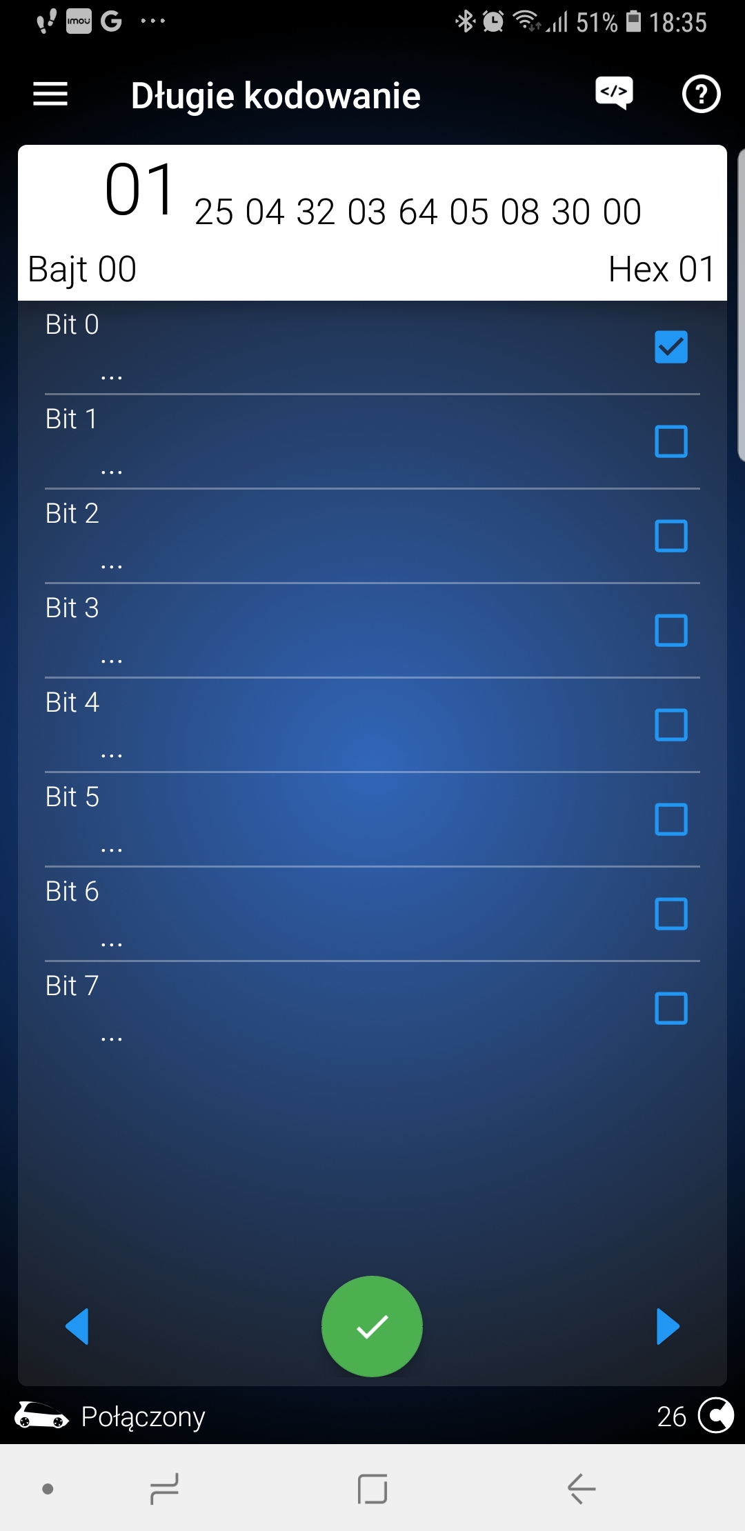

Post autor: ToMili » 13.01.2019, 20:00
Chciałbym sprawdzić jak to jest z tym "gazem jak w audi" poległem... u mnie wygląda to inaczej niz w instrukcjach jakie znalazłem w necie.
Tak jest u mnie w zakladce silnik, dlugie kodowanie bajt 00 i nie mam tych wartości by zmienić reakcje na pedal gazu tak jak w Audi?? Jak to zrobić?? Samochód to Arteon.

ToMili pisze:
13.01.2019, 20:00
Odznacz Bit-0 i zaznacz Bit-2
