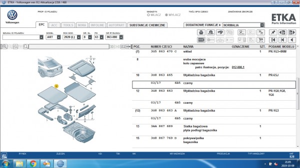

Nie wiem czy istnieją pełnowymiarowe koła dojazdowe zwłaszcza dla rozmiaru 19'', one zazwyczaj są mniejszego rozmiaru. Jeśli jednak pytasz o wykładzinę dla pełnowymiarowego koła 19'' a nie dojazdowego to na zdjęciu masz numery.

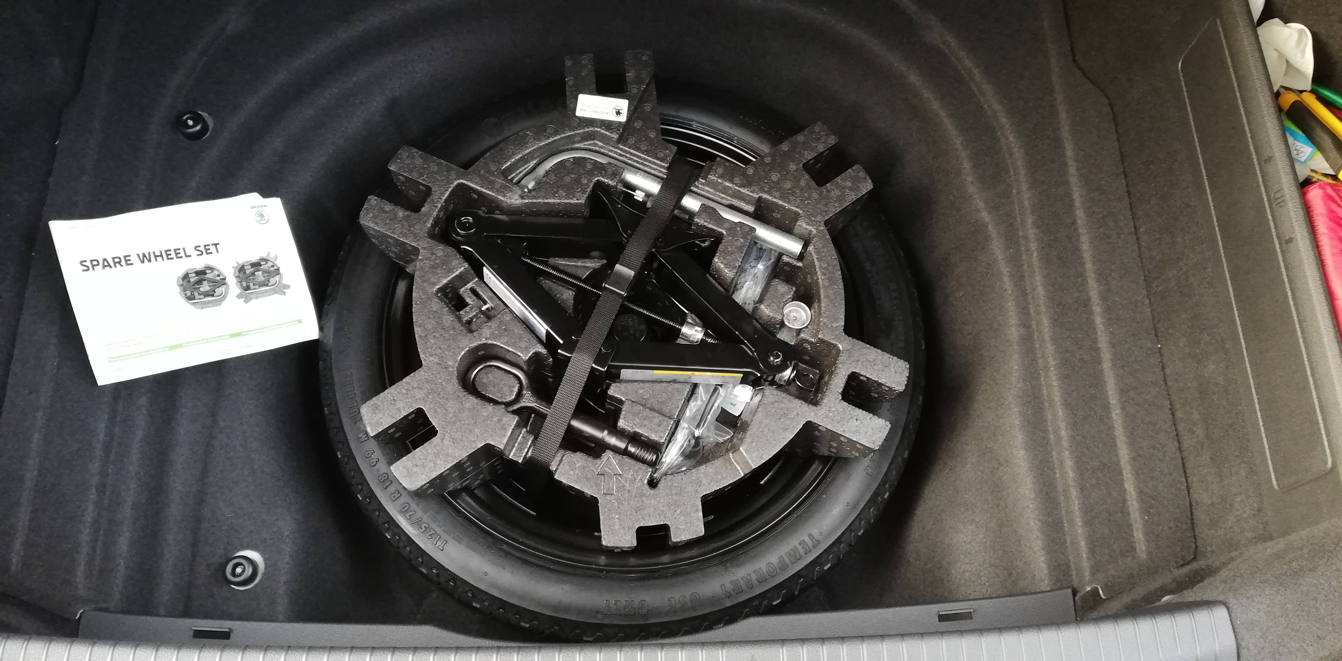

Też skompletowalem zestaw z dojazdówka 18 oem Continental 125 70 , dzięki kolego kas za świetną wizualizacje, pomysł z zestawem od skody, wszystko pasuje idealnie, wszystko wyszło 763 PLN.
PS możesz tylko zmienić ułożenie bo podobno strzałka na styropianie ma być w kierunku jazdy.

Ja właśnie kończę zamykać temat z kołem dojazdowym w pełnym wymiarze i w moim wypadku tez 20”.
Sporo części trzeba było zmienić ale wszytko już przygotowane i spasowane. Czekam teraz na czujnik TPMS do koła zapasowego i na oponę. Jak wszytko już włożę porobie zdjęcia i zamieszczę na forum na pewno w moim wątku arteona.
Ja mam w bagażniku zapas 20'' rosario 245/35
Wystaje a dookoła styropian, który wypełnia a zarazę, wypłyca bagażnik i dodatkowo w kole jest sub z audio
