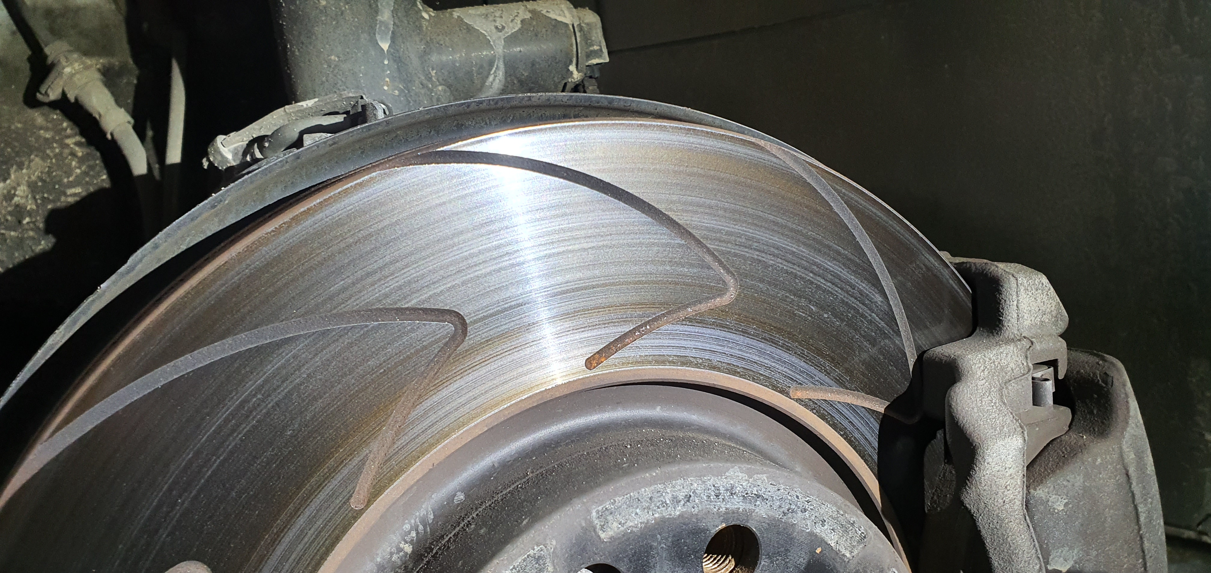

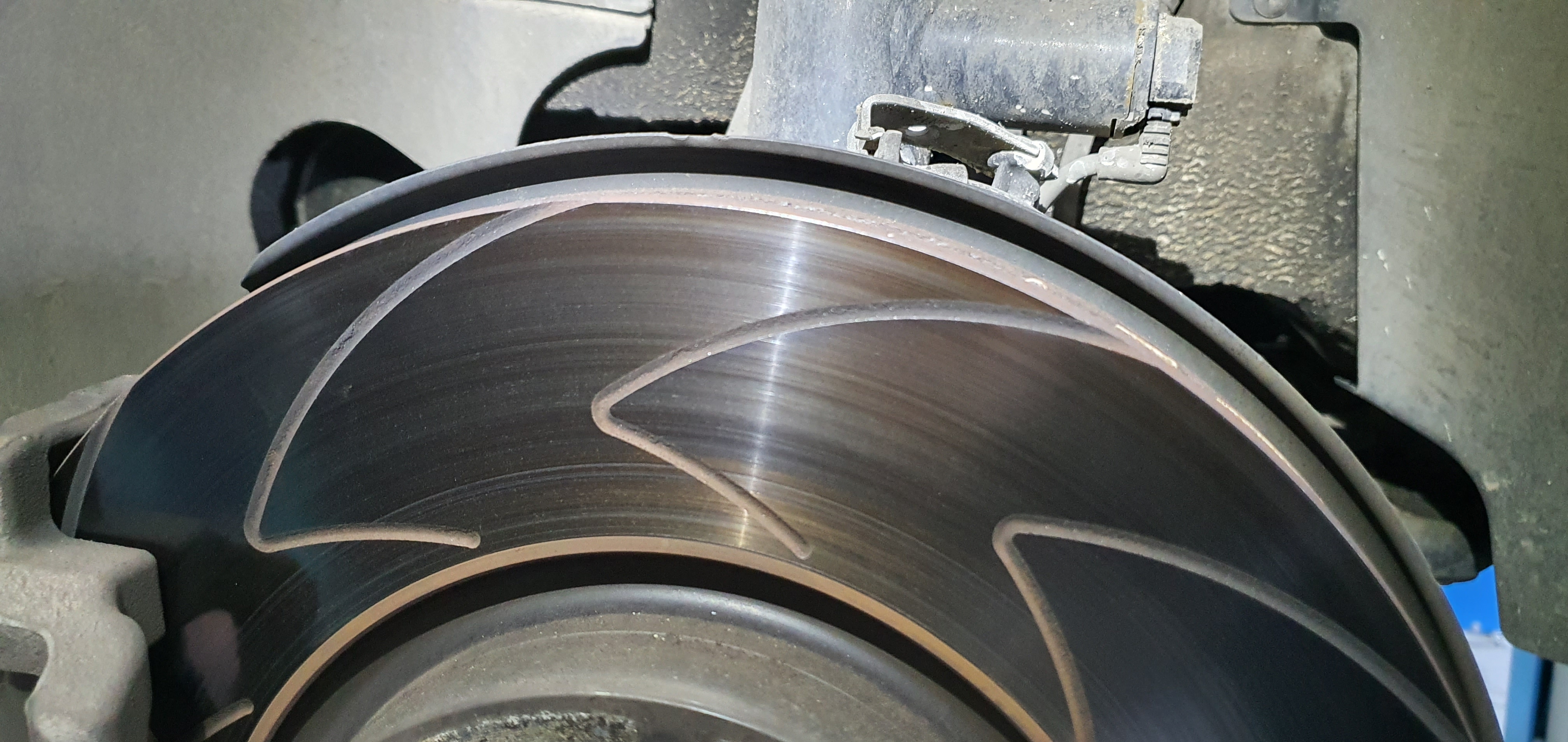

Mialem Galfery w BMW byly spoko (pyla mocno) i z pewnoscia lepsze niz jakies zimmermany, ate czy podobne wynalazki. EBC odradzam tarcze padly po 4 tys. km, gwarancja oczywiscie odrzucona mimo montazu w aso z pomiarem bicia tarcz po montazu i ultradelikatnym dotarciu kompletu (zajechane jak widac na fotach po 1 przejezdzie zakopianki i to bez ostrych hamowan i jakis szalenstw... osobiscie nic juz od EBC nie kupie).
Duzo pozytywnych opinii slyszalem o Hawk Performance, Yellowstuff ponoc pyli niemilosiernie. To tyle z mojej strony.
