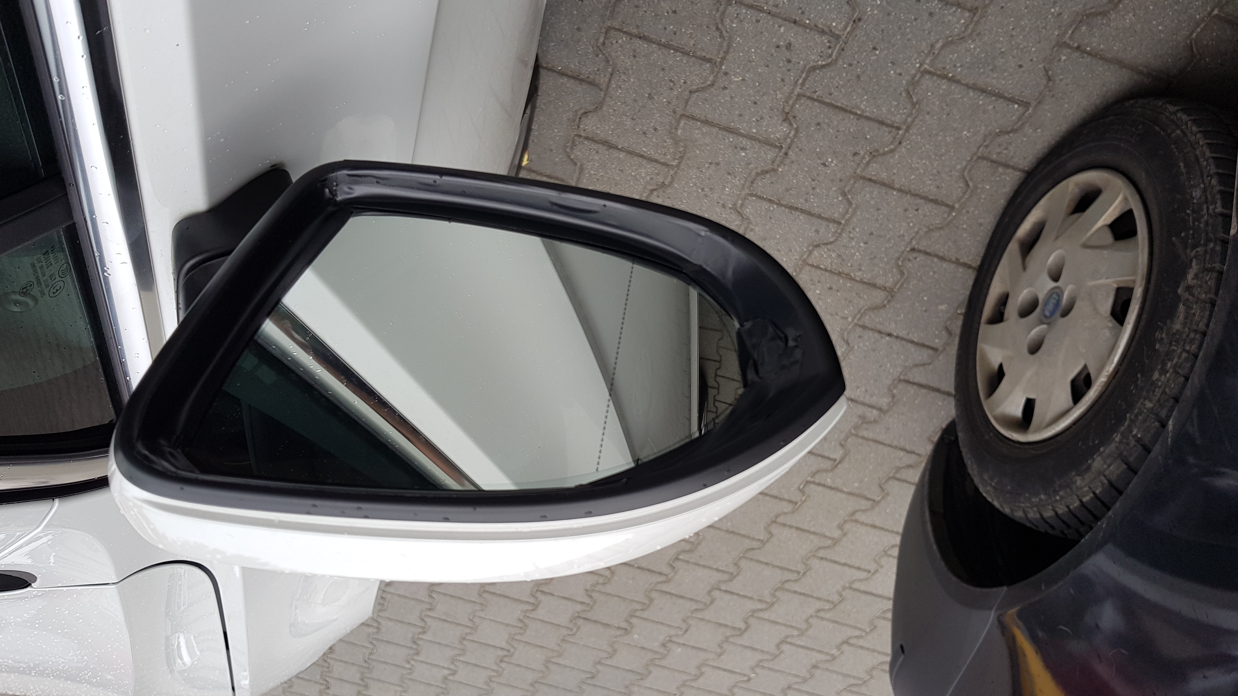

Cześć,
U mnie w Passacie B8 też występuje ten specyficzny świst/gwizd (nie mylić tego z szumem przy słupku B, bo to odrębny temat i też u mnie zdiagnozowany :)). Świst pojawia się od ok. 80km/h. Myślałem na początku, że to problem z szybą (mam podwójne). Szukając rozwiązania tego problemu trafiłem na ten wątek i po tym co tu przeczytałem zrobiłem test podobny do tego, co opisano wcześniej. Okleiłem taśmą lusterko kierowcy, a dokładniej zakleiłem dookoła szparę między szkłem lusterka a obudową i nastała cisza. Oczywiście test powtórzyłem. Zdjąłem taśmę, świst wrócił, wykleiłem znowu i świstu nie ma. Wynika z tego, że trzeba rozwiązać problem zawirowań powietrza wewnątrz lusterka i najprawdopodobniej uniemożliwić swobodny przepływ powietrza między lusterkiem a drzwiami. Teraz lusterko wygląda u mnie jak na zdjęciu. W wolnej chwili rozbiorę te lusterko i zakładam, że problem rozwiążę od ręki. Pozdrawiam :)
