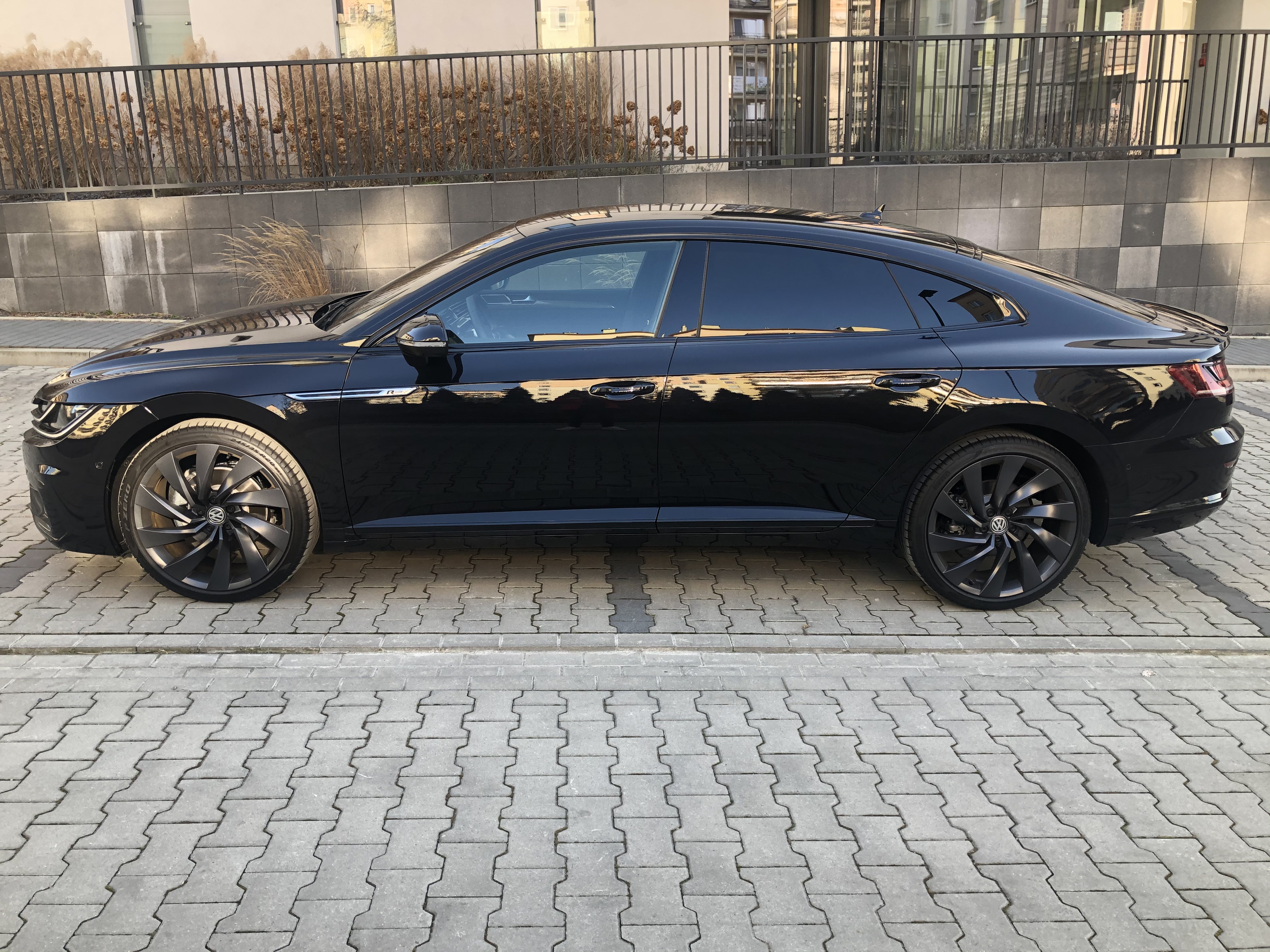

I tutaj się zgodzę, kwestia rozsądnego podejścia. Porządna ceramika pomaga zachować jako taki wygląd samochodu, szczególnie mowa o czarnym lakierze, który rysuje się od patrzenia jak piano blacki i tutaj nie ma porównania z użytkowaniem na co dzień w stosunku do wosku z wysokiej półki bo lakier robi się twardszy.
Co do folii - wszystko zależy od warunków w jakim jeździ auto, Passaty B7 i B8 miałem tak wytłuczone piaskiem i kamykami, maska, zderzak, nadszybie że nadawały się do lakierowania (też czarne), dlatego zdecydowałem się na PPFa na cały przód na jedno auto pół roku temu i na tej podstawie też okleiłem przód Arteona. Myślę że to rozsądne na prędkości autostradowe, jeśli ktoś omija prędkości 140+ i autostrady to szkoda kasy, tym bardziej przy sprzedaży auta nikt tego nie doceni. W kwestii samego dbania o samochód, jeśli ktoś jest nadmiernym estetą to folii też nic nie przebije, bo można bez oporów przy nawet niedoskonale umytym aucie jechać po tym fibrą i będzie ok. Różnica w kwestii wizualnej między folią a ceramiką między przodem auta a resztą - niezauważalna, odcięcie folii widać tylko z bliska na dachu.

@Soli zakładałeś może wątek na „mój Arteon”? Całego czarnego z oklejonymi chromami wcześniej nie widziałem.

Nie zakładałem, auto ma miesiąc a z oklejania chromów i PPF wrócił dzisiaj (wyszło perfekcyjnie), było sporo walki z polerką bo odebrałem z salonu w fatalnym stanie. Wrzuciłem zdjęcie dla porównania folia - ceramika, chociaż zbyt słabe jakościowo żebyście mogli cokolwiek zobaczyć, jak zrobię lepsze może założę wątek, jeszcze kilka drobiazgów jest do zrobienia.
